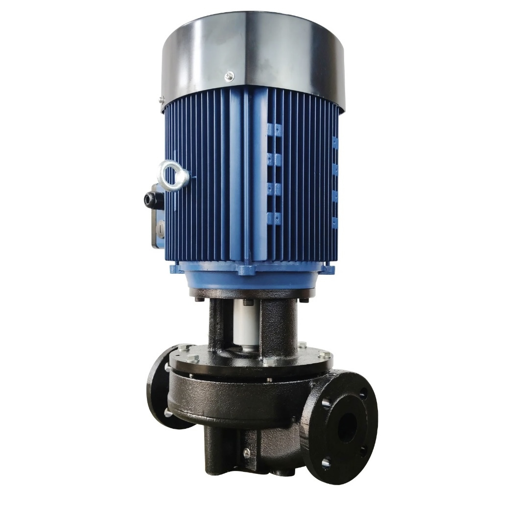

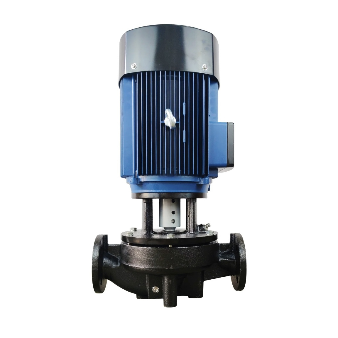

ООО «Кайрос Инжиниринг»Насос вертикальный циркуляционный CNP серии TD32-14G/2 одноступенчатый центробежный насос типа «inline», который оборудован стандартным электродвигателем и торцевым уплотнением. Конструкция данного насоса с «сухим» ротором делает его менее чувствительным к включениям в перекачиваемой среде по сравнению с подобными насосами с «мокрым» ротором. Насос сконструирован так, чтобы его можно было снять с трубопровода без разборки системы. Следовательно, даже для самых больших насосов сервисные работы могут быть проведены лишь одним человеком.
Насос вертикальный циркуляционный CNP серии TD32-14G/2 используюется для циркуляции в котельных, центральных тепловых пунктах, в подкачивающих насосных станциях центрального отопления. В контурах циркуляции технологического охлаждения (градирни-теплообменники). В системах циркуляции кондиционирования (чиллер-фанкойл). Возможно применение в системах пожаротушения и повышения давления.

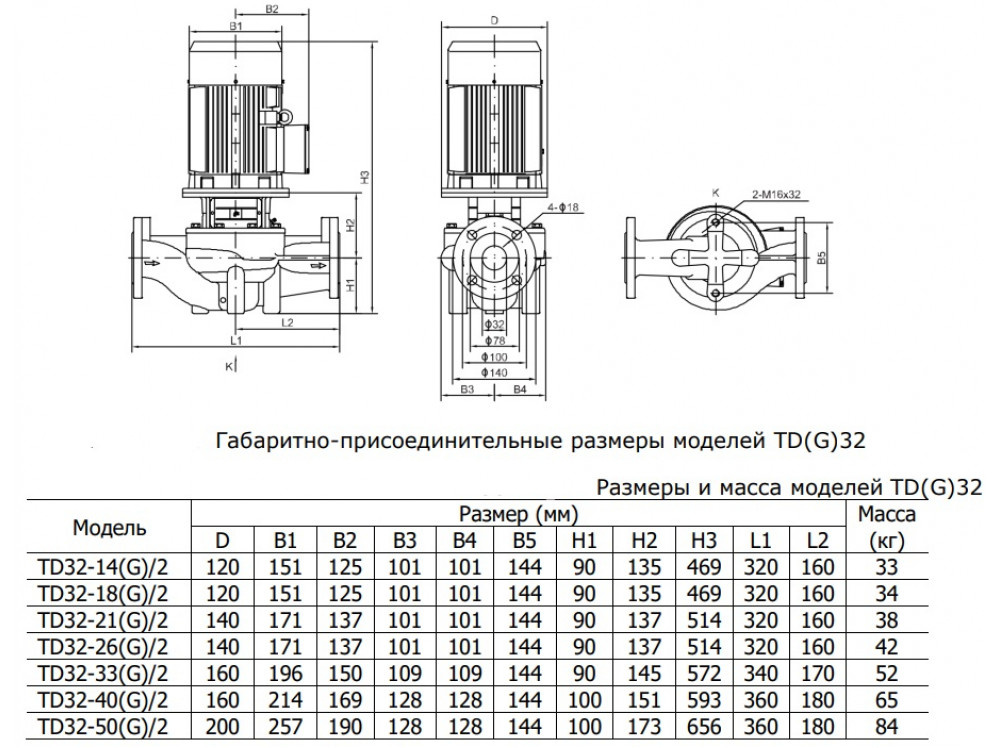

Вес, кг: 39
Класс изоляции: F
Максимальное рабочее давление, бар: 12 (более высокое давление по запросу)

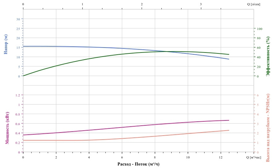

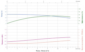

Максимальный напор, м: 14
Максимальный расход, м3/час: 8

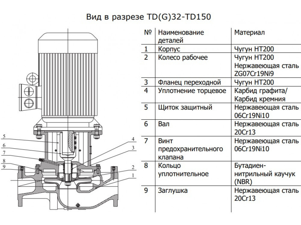

Материал корпуса: Чугун
Напряжение сети, В/ГЦ: 3∼380-690/50
Номинальная мощность, Вт: 750
Размер присоединения, мм: 32
Степень защиты: IP55
Температура жидкости, °С: -15 ~ +115
Температура окружающей среды, °С: до +40 (более высокая температура по запросу)
Тип насоса: С сухим ротором, Циркуляционные, Центробежный
Тип присоединения: Фланцевое
Тип сооружения: Жилые и административные здания, Промышленные сооружения
