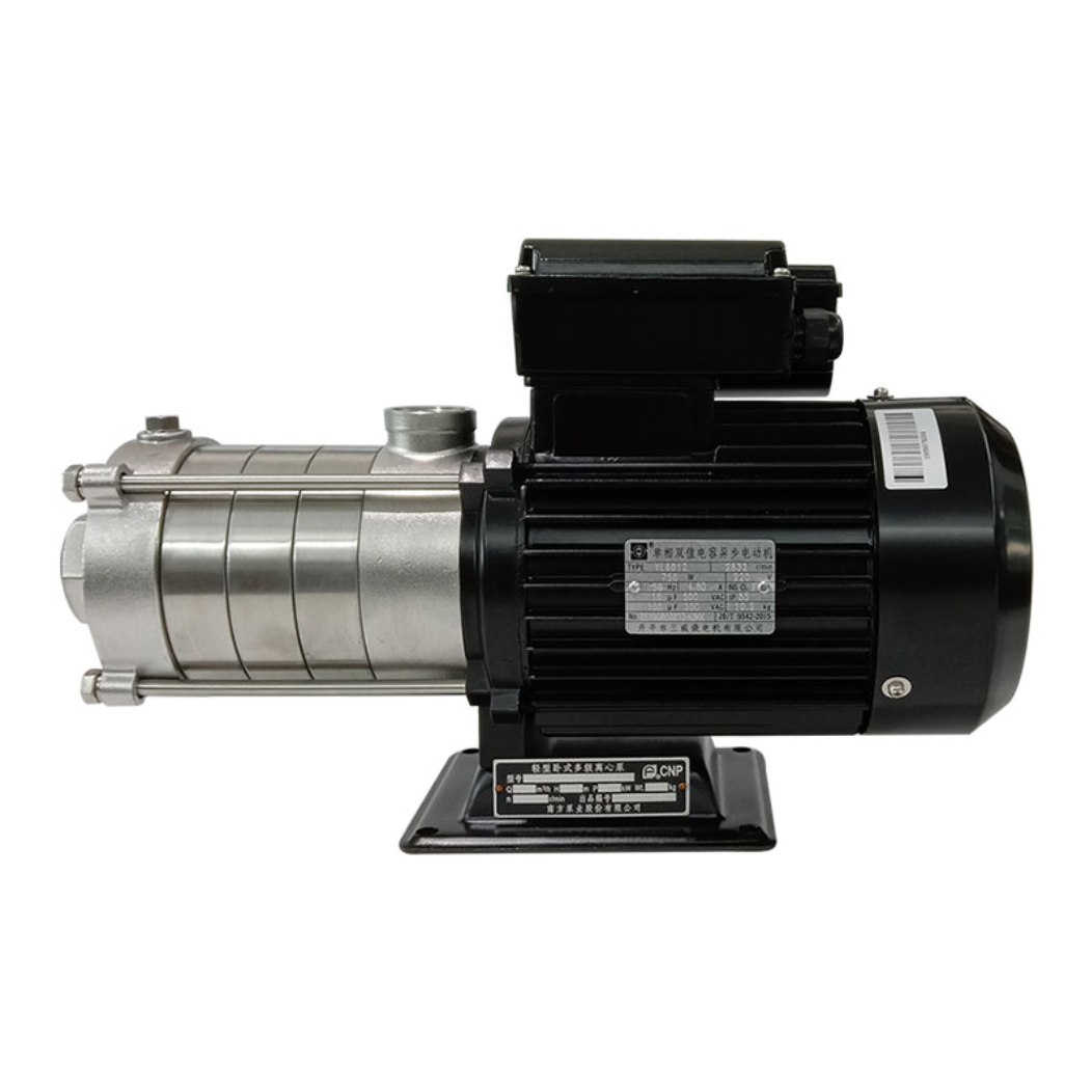

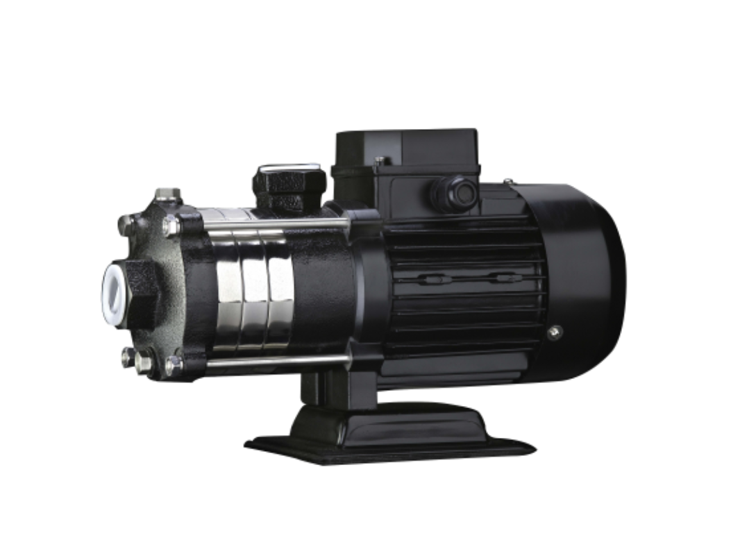

Горизонтальный центробежный насос CNP CHLF4-60LSWPC
Горизонтальные насосы CNP CHL способны перекачивать рабочие среды без абразивных, длинноволокнистых примесей с твердыми фракциями (чистая, маловязкая рабочая жидкость невзрывоопасная). Правильный подбор модели насоса CHL по "рабочим точкам", гарантирует успешную, эффективную эксплуатацию инженерных систем водоснабжения, фильтрации, очистки воды, кондиционирования, охлаждения. Горизонтальные, многоступенчатые насосы CHL устанавливают в системах повышения давления, используют в составе насосных установок водоснабжения, пожаротушения. Производственные предприятия активно используют горизонтальные насосы для перекачивания растительных масел, минеральных вод, умеренно агрессивных сред для выполнения циклов в технологических процессах. В состав насоса CNP CHL 4-30 входят рабочий ступени, которые состоят из рабочих колес, диффузоров. Количество ступеней в составе насосной части зависит от выбранной модели. Они устанавливаются в цилиндрический корпус из чугуна. При помощи стяжных болтов надежно соединят основание, плиту, головную часть. Электромотор крепиться в верхней части многоступенчатого насоса.

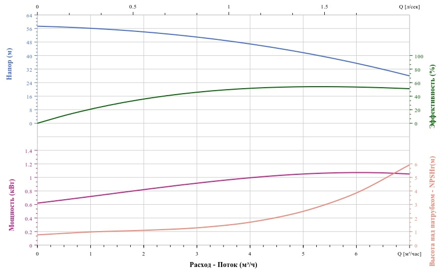

Горизонтальный центробежный нормальновсаывающий CHLFT 4-60 с рабочими колесами, дифузорами из нержавеющей стали. Номинальной производительности 4 м.куб./час при номинальном напоре 45 м.
Многоступенчатый горизонтальный насос CNP CHLFT4-60LSWPC используются для подачи чистой воды, а также слабоагрессивных жидкостей в системах водоснабжения, водоочистки, охлаждения и повышения давления. В стандартном исполнении данный насос способен перекачивать жидкость с температурой до +70°С, но возможна также модификация для горячей воды температурой до +120°С. Насос может комплектоваться как однофазным (до 2,4 кВт), так и трехфазным электродвигателем.
Область применения: водоснабжение горячее, водоснабжение холодное, циркуляция воды в системах климатизации, повышение давления, питание котлов, сельскохозяйственное водоснабжение
Тип сооружения: Жилые и административные здания, промышленные сооружения
Назначение использования: Повышение давления, водоснабжение, охлаждение, очистка воды,
системы фильтрации, циркуляция для технологических процессов

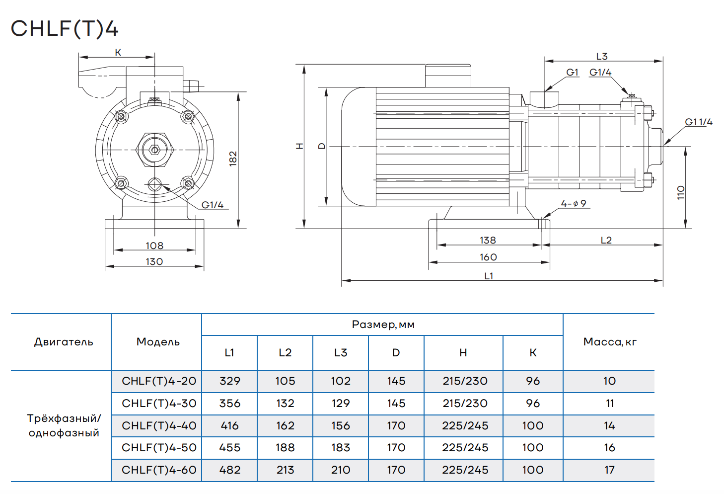

Тип насоса: Горизонтальный центробежный насос
Максимальный расход: (м3/час): 57
Максимальный напор: (м): 47
Номинальная мощность: (Вт): 1,1
Размер присоединения: (мм): 1 1/4"в ход /1" выход
Тип присоединения: Резьба
Материал корпуса: гидравлическая сталь AISI 304
Напряжение сети: (В/ГЦ): 380
Вес (кг): 28
Температура окружающей среды, °С: не более 40 °C.
Температура жидкости (°C): от -15 °C до +70 °C, для горячей воды: до +120 °C.
Максимальное рабочее давление (бар): 10
Класс изоляции: F
Степень защиты: IP55
