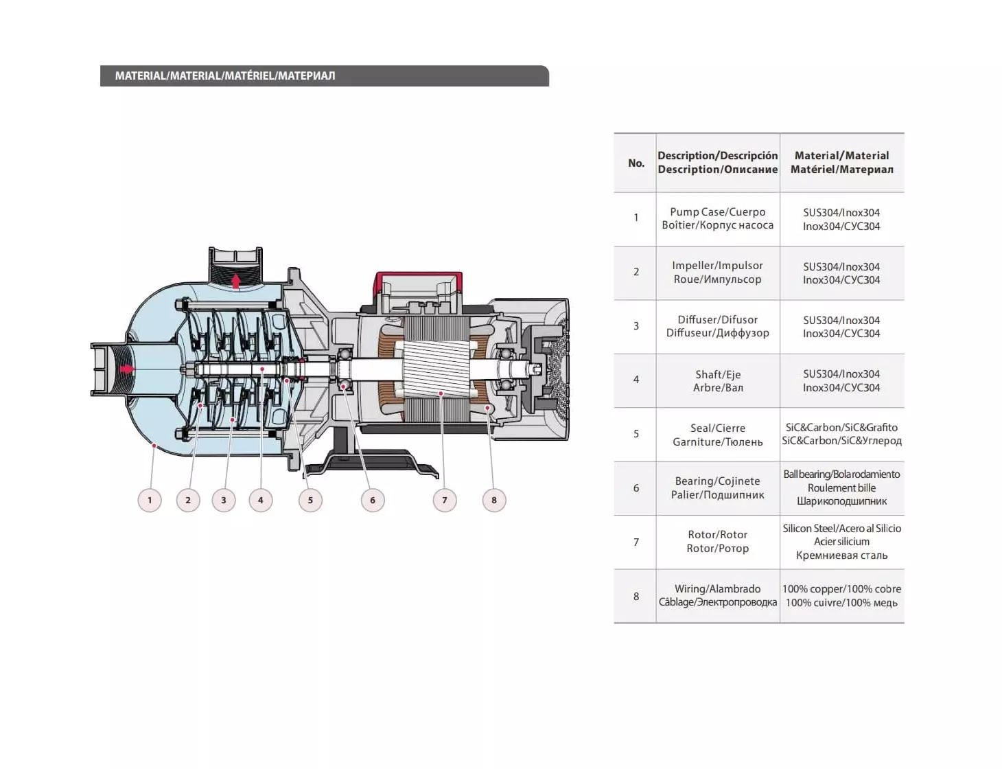

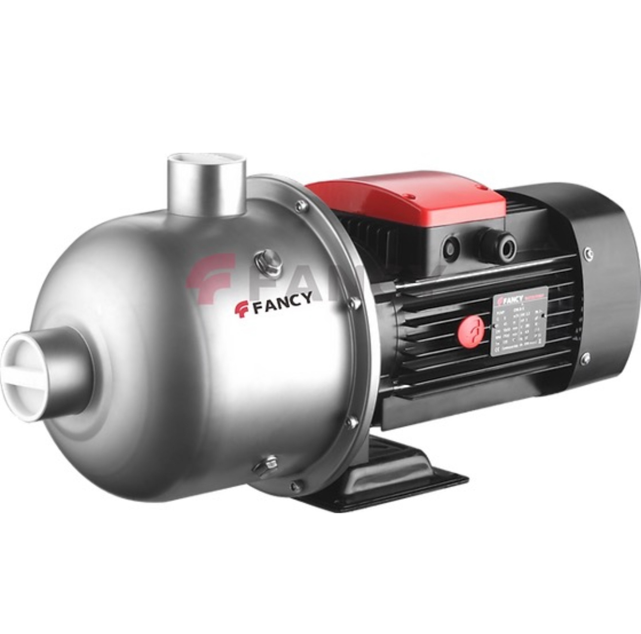

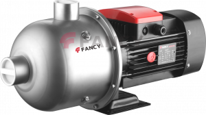

В серию Fancy CHL входят более двух десятков разных по характеристикам и размерам моделей многоступенчатых горизонтальных центробежных насосов. Основным материалом изготовления оборудования выступает оцинкованная сталь, что в сочетании с эффективными конструктивными решениями предоставляет будущим владельцам ряд весомых преимуществ. Особенно важное значение имеет многоступенчатая конструкция насоса. Она состоит в наличии нескольких ступеней в виде герметичных камер, внутри каждой из которых размещается рабочее колесо. Принцип функционирования изделия в таком варианте предусматривает постепенное перемещение жидкости от первой камеры к последующим с одновременным нагнетанием давления на очередном шаге. Что позволяет добиться на выходе очень существенной разницей с показателем напора на входе.
Центробежный насос Fancy CHL 2-2 традиционной для китайской компании обладает очень обширной сферой применения. Она включает практически все инженерные сети, где требуется перекачивание относительно чистой воды, не имеющей в составе абразивные, химически агрессивные или волокнистые включения. К числу таковых относятся: отопление, пожаротушение, водоснабжение, кондиционирование и другие. Результатом универсальности выступает возможность эффективного использования насосного оборудования для комплектования широкого спектра разных по функционалу объектов. Включая: жилые, сельскохозяйственные, коммунальные, гидротехнические, промышленные, коммерческие, энергетические и т.д.

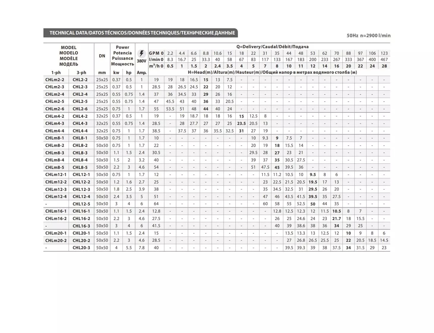

Производитель: Fancy
Серия: CDM
Тип насоса: для водоснабжения
Тип конструкции насоса: многоступенчатые
Погруженность: поверхностные

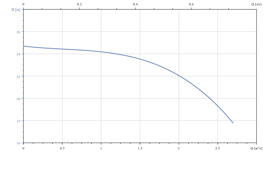

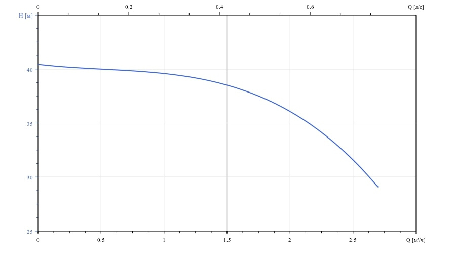

Подача, м3/ч: 2
Подача (диапазон), м3/ч 0-10
Максимальное рабочее давление: 10 Бар
Диапазон температуры жидкости: от -10 °C до +120 °C.
Диапазон температуры окружающей среды: -10 °C до +50 °C.

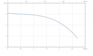

Напор, м : 36
Напор (диапазон), м : 30 -40
Мощность, кВт: 0,55
Частота вращения, об/мин: 2900
Напряжения сети, В: 380
Перекачиваемая среда: жидкость
Вес, кг: 13

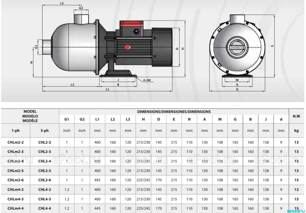

Ширина, мм: 165
Высота, мм: 215
Длина, мм: 400
