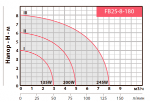

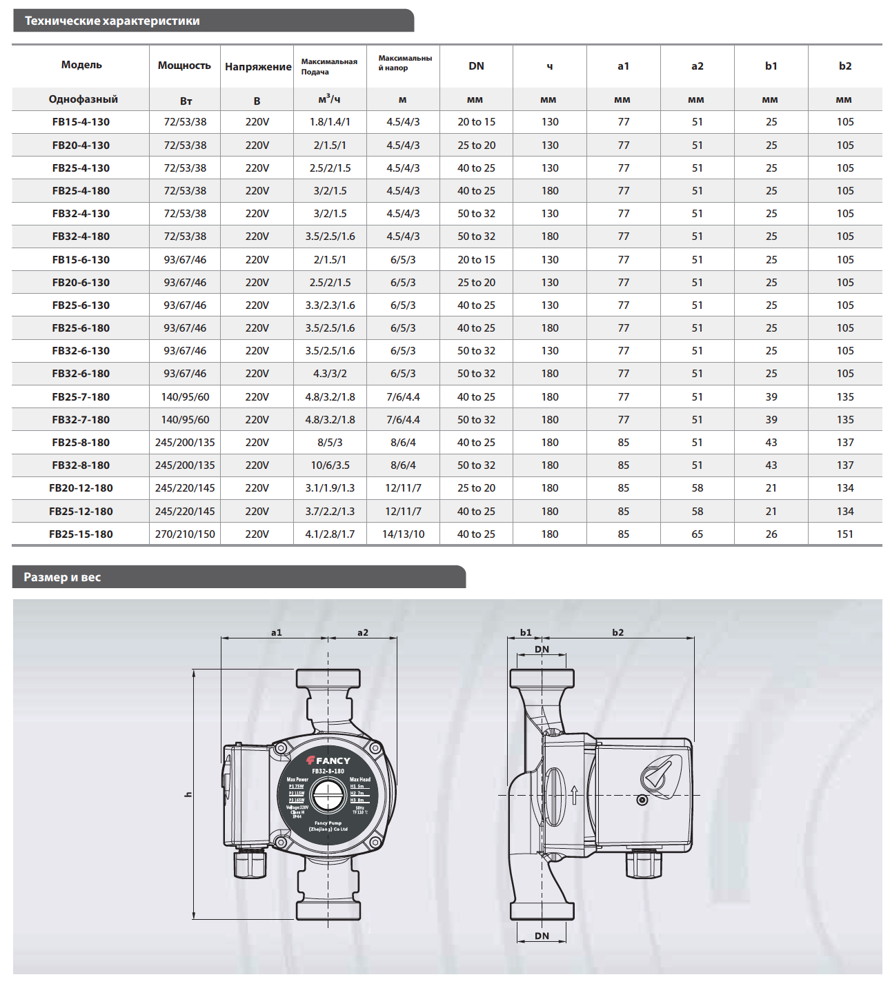

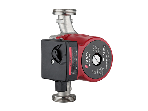

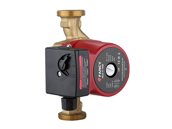

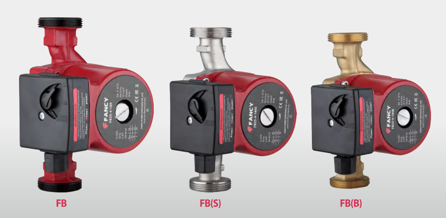

Насосы серии FB представляют собой циркуляционные электронасосы, предназначенные для работы в системах горячего водоснабжения, кондиционировании воздуха, системах циркуляции горячей воды, регуляции...
ООО «Кайрос Инжиниринг»Трехскоростной режим работы.

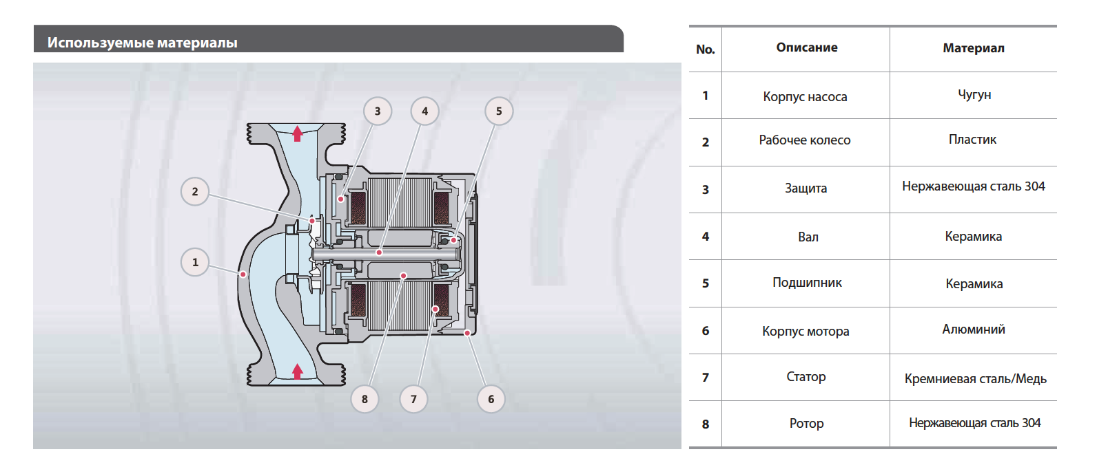

Двигатель с керамическими подшипниками, образующими минимум шумов и повышающими долговечность оборудования.
Насос с ротором, изолированным от статора, и электродвигателем образует единый узел без уплотнений вала.
Низкий уровень отказов.
Корпус насоса с катафорезным покрытием.
Данные насосы получили широкое распространение в системах горячего водоснабжения, кондиционировании воздуха, системах циркуляции горячей воды, регуляции давления воды для бытовых нужд и во многих других областях, благодаря своей надежности и простоте использования.
Напряжение питания, В: 210..240

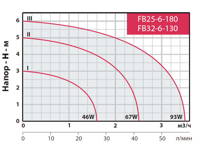

Максимальная потребляемая мощность, Вт: 93
Максимальное рабочее давление, бар: 10
Максимальный напор, м.вод.ст.: 6
Максимальный расход Qmax, м³/ч: 3.5
Максимальная температура перекачиваемой жидкости, °С: 110
Минимальная температура перекачиваемой жидкости, °С: 4
Номинальный диаметр (DN), мм: 25
Корпус (материал): Чугун
Рабочее колесо (материал): Полимер
Монтажная длина, мм: 180
