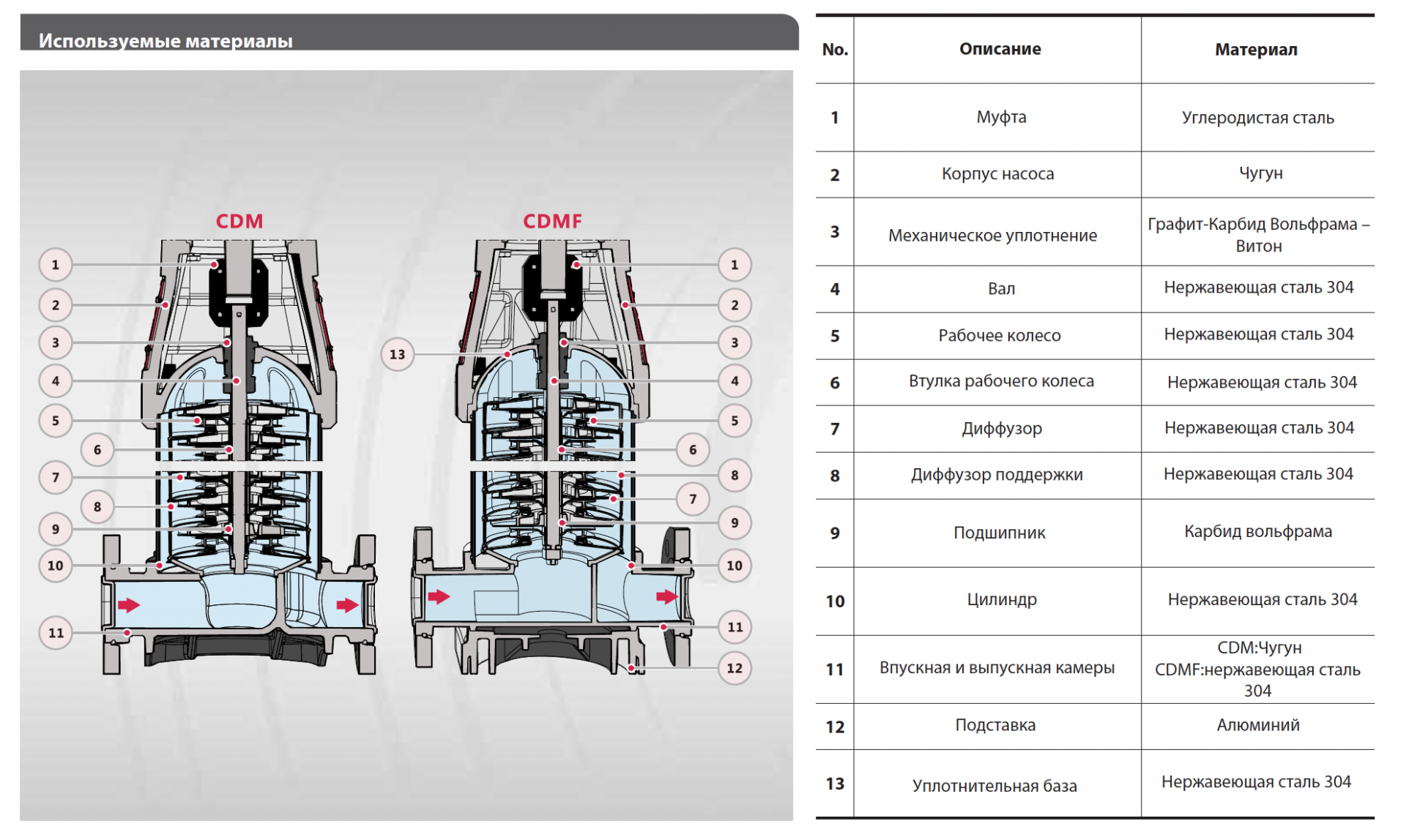

Насосная часть из нержавеющей стали: 304 /316 / Дуплекс 904L / Дуплекс 2507

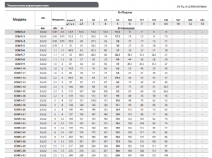

Мощность (P2) : 0.55 кВт
Производительность (max, м3/ч) : 4.4м3/ч
Напор (мах, м): 45 м
Номинальная производительность (м3/ч): 3.6 м3/ч
Напор при номинальной производительности (м): 30 м

Материал изготовления: Чугун / нерж. сталь
