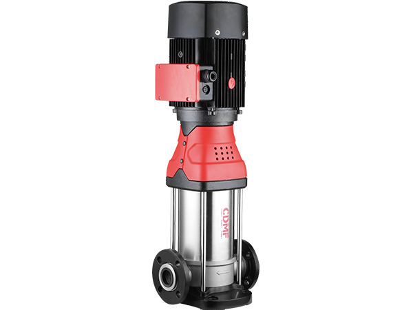

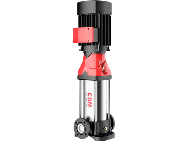

Насосы серии CDM/CDMF - вертикальные, многоступенчатые, центробежные, повысительные, оснащены двигателем YE3. Входной и выходной патрубки находятся на одной оси. Насосы могут изготавливаться из...
ООО «Кайрос Инжиниринг»Насосы CDM/CDMF — это высокоэффективные несамовсасывающие вертикальные многоступенчатые центробежные насосы нового поколения, разработанные в соответствии с европейскими стандартами. Насосы являются энергосберегающими (MEI≥0,7), малошумными, а также имеют компактную и удобную конструкцию.

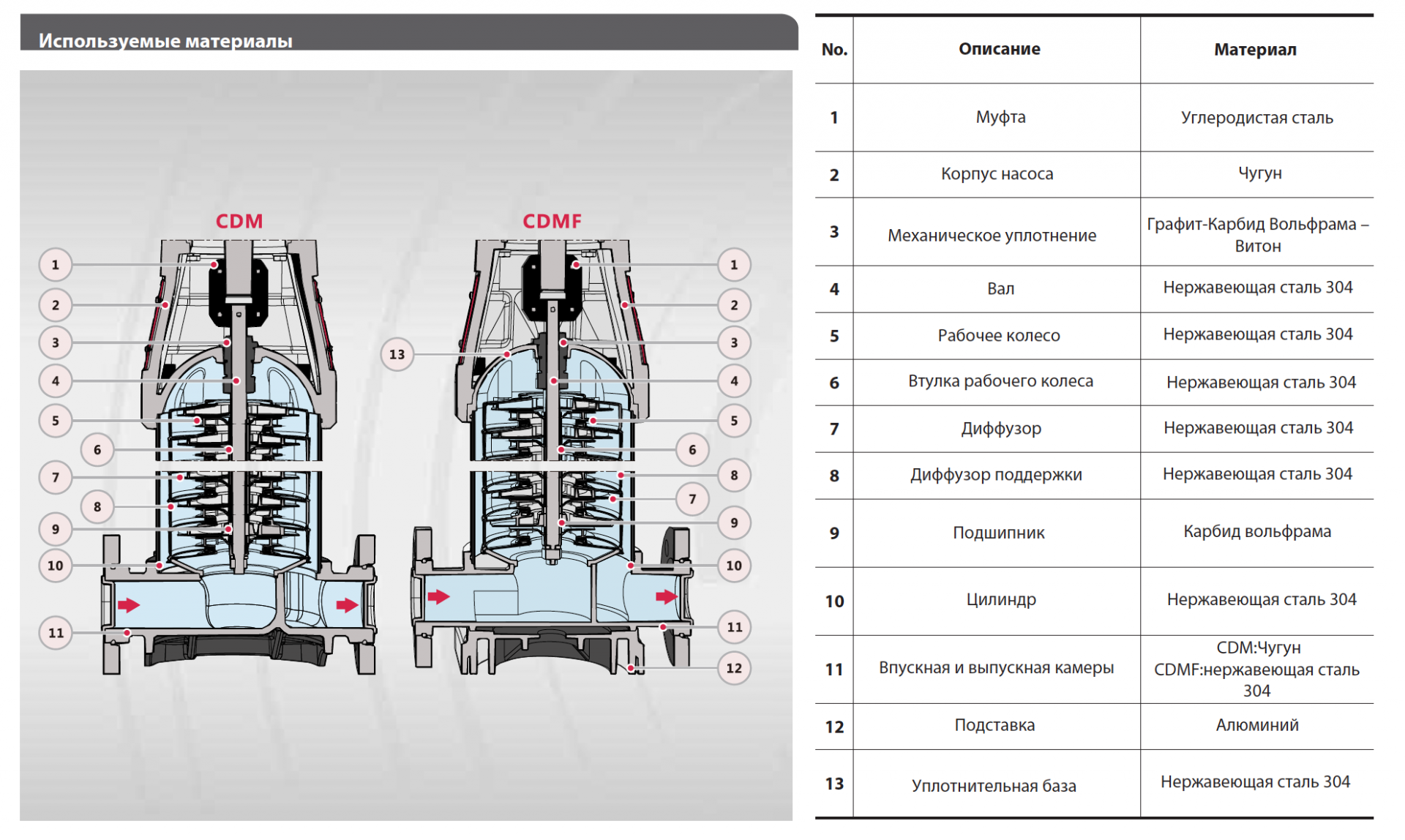

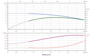

Насосная часть из нержавеющей стали: 304 /316 / Дуплекс 904L / Дуплекс 2507

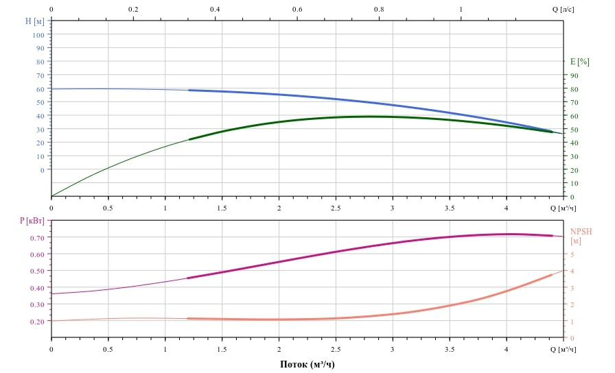

Мощность (P2) : 0.75 кВт
Производительность (max, м3/ч) : 4.4м3/ч
Напор (мах, м): 60 м
Номинальная производительность (м3/ч): 3.6 м3/ч
Напор при номинальной производительности (м): 40 м

Материал изготовления: Чугун / нерж. сталь
