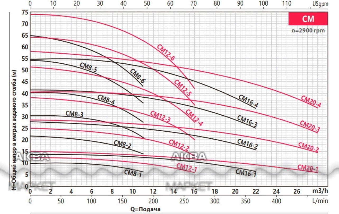

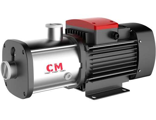

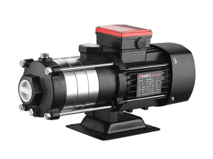

Серия насосов FANCY CM представлена несколькими десятками моделей многоступенчатого горизонтального центробежного насоса из оцинкованной стали в моноблочном исполнении. Такое конструктивное решение...
ООО «Кайрос Инжиниринг»Серия насосов FANCY CM представлена несколькими десятками моделей многоступенчатого горизонтального центробежного насоса из оцинкованной стали в моноблочном исполнении. Такое конструктивное решение входит в число наиболее распространенных на современном рынке, так как предоставляет будущему потребителю ряд очень важных плюсов.

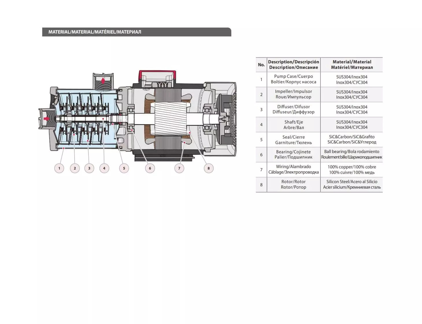

Важной конструктивной особенностью многоступенчатого насоса CM от Fancy становится моноблочное исполнение. Оно заключается в размещении на одном рабочем валу не только электрического двигателя, но и лопастного колеса. Что становится еще одним резервом экономии, так как позволяет уменьшить и без того небольшие размеры изделия, а также сделать его конструкцию еще проще и надежнее.
Оборудование эффективно используется для комплектования разнообразных по функционалу объектов: жилых, коммунальных, промышленных, коммерческих, общественных, гидротехнических и т.д. Что объясняется возможностью установить и эксплуатировать изделия в разных инженерных системах, к числу которых относятся: тепло- и водоснабжение, кондиционирование, охлаждение, нагнетание давления, ирригация, пожаротушения ение и т.д.

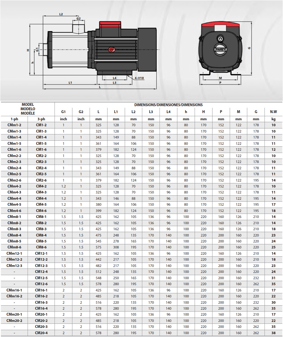

Производитель: Fancy
Серия: CDM
Тип насоса: для водоснабжения
Тип конструкции насоса: многоступенчатые
Погруженность: поверхностные

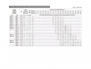

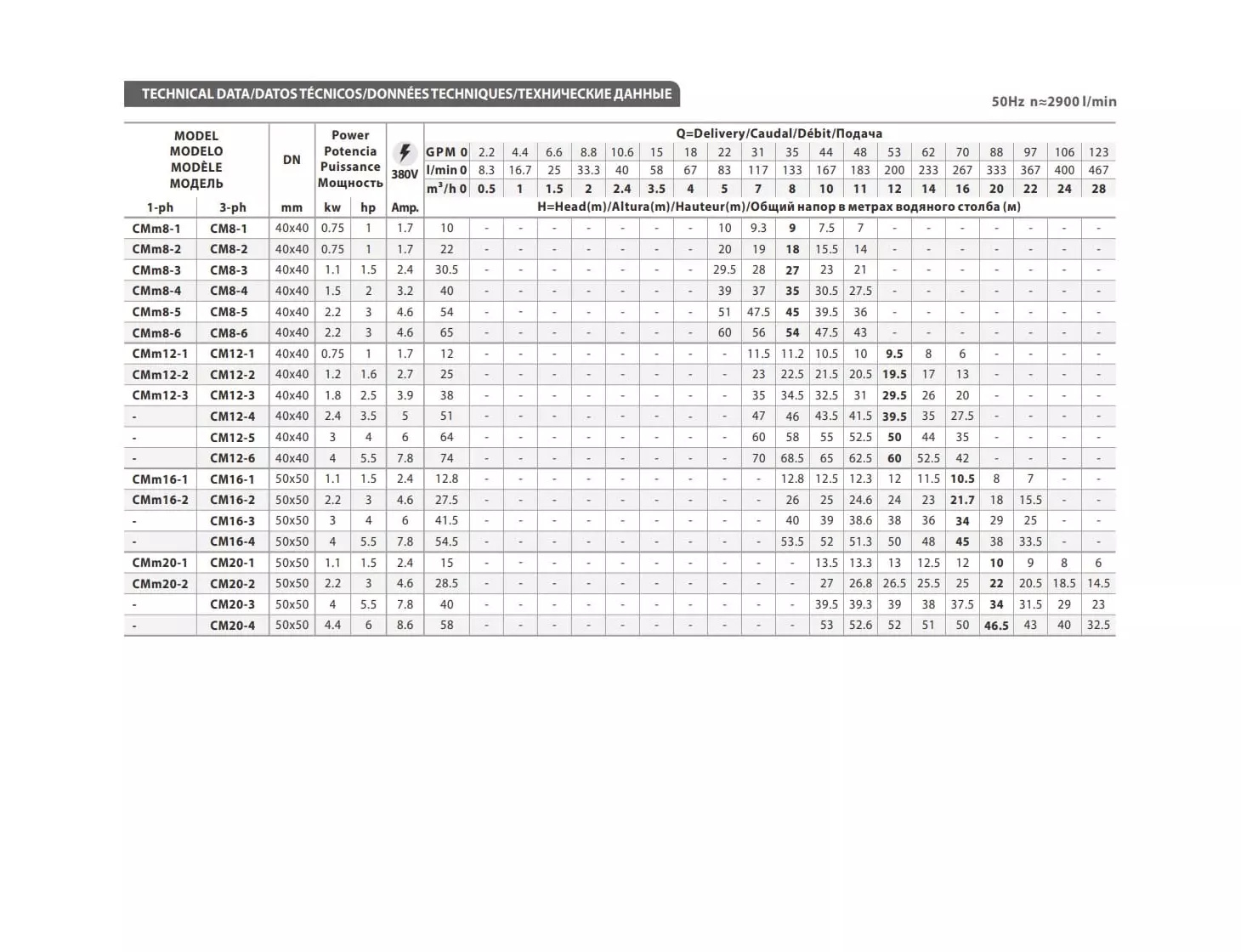

Подача, м3/ч: 20
Подача (диапазон), м3/ч: 10-20
Максимальное рабочее давление: 10 Бар
Диапазон температуры жидкости: от -10 °C до +120 °C.
Диапазон температуры окружающей среды: -10 °C до +50 °C.
Напор, м: 46,5
Напор (диапазон), м : 40 - 50
Мощность, кВт: 4,4
Частота вращения, об/мин: 2900
Напряжения сети, В: 380
Перекачиваемая среда: жидкость
Вес, кг: 38
Ширина, мм: 200
Высота, мм: 262
Длина, мм: 578
