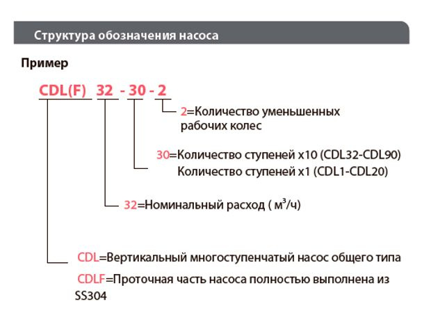

Агрегаты электронасосные серии CDL и CDLF относятся к вертикальным многоступенчатым центробежным агрегатам электронасосным без автоматического регулирования уровня жидкости. Могут использоваться...
ООО «Кайрос Инжиниринг»Агрегаты электронасосные серии CDL и CDLF относятся к вертикальным многоступенчатым центробежным агрегатам электронасосным без автоматического регулирования уровня жидкости. Могут использоваться для перекачки разных жидкостей от воды до технологических жидкостей в промышленности при разных температурах, давлении и скорости потока. Вертикальный, многоступенчатый центробежный насос из нержавеющей стали 304. Всасывающие и нагнетательные патрубки расположены на одной оси. Головная часть насоса и основание насосов CDL изготовлены из чугуна. Рабочее колесо и вал насоса CDL изготовлены из нержавеющей стали. Все проточные детали насоса CDLF изготовлены из нержавеющей стали. Насосы оснащены высокоэффективным двигателем IE3. Качественный подшипник, износостойкое механическое уплотнение. Круглый фланец.
Многоступенчатые насосы из нержавеющей стали подходят для промышленных технологических систем, систем промывки, перекачки кислот и щелочей, систем фильтрации, повышения давления воды, очистки воды, ирригации, систем противопожарной защиты и т.п.

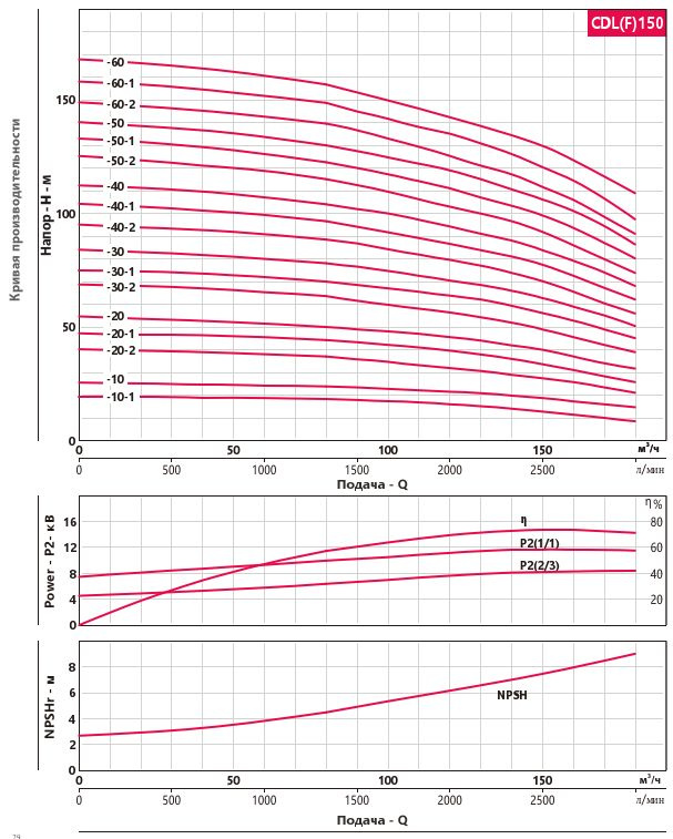

Подача, м3/ч: 150
Подача (диапазон), м3/ч: 100-150
Напор, м: 63
Напор (диапазон), м: 60-70
Мощность, кВт: 37

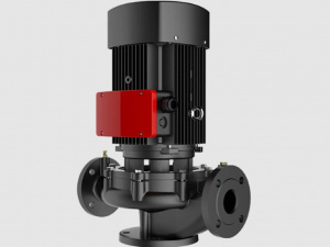

Насосы серий FTD и FT относятся к одноступенчатым рядным циркуляционным центробежным агрегатам одностороннего всасывания с соосным размещением патрубков «in-line». Используются для перекачивания и...
