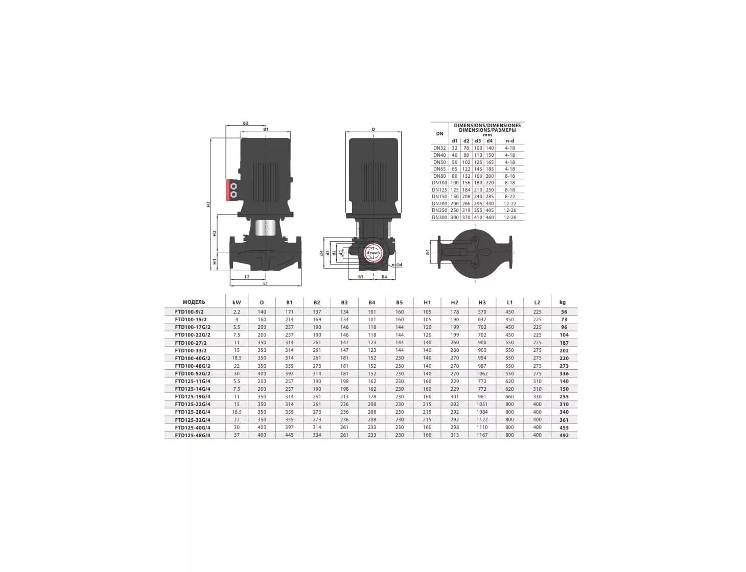

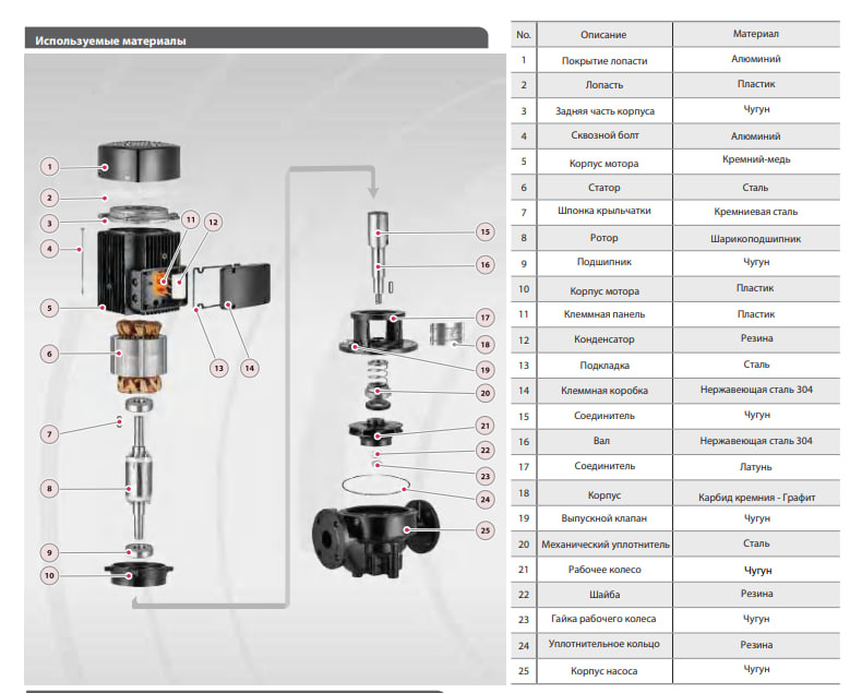

Насосы серии FTD относятся к одноступенчатым рядным циркуляционным центробежным агрегатам одностороннего всасывания с соосным размещением патрубков «in-line». Используются для перекачивания и перемешивания холодных и горячих жидкостей (жидкость должна быть чистой, невоспламеняющейся и не взрывоопасной, а также не должна содержать крупные твердые частицы). Конструкция насоса с «сухим» ротором делает его менее чувствительным к включениям в перекачиваемой жидкости по сравнению с подобными насосами с «мокрым ротором».

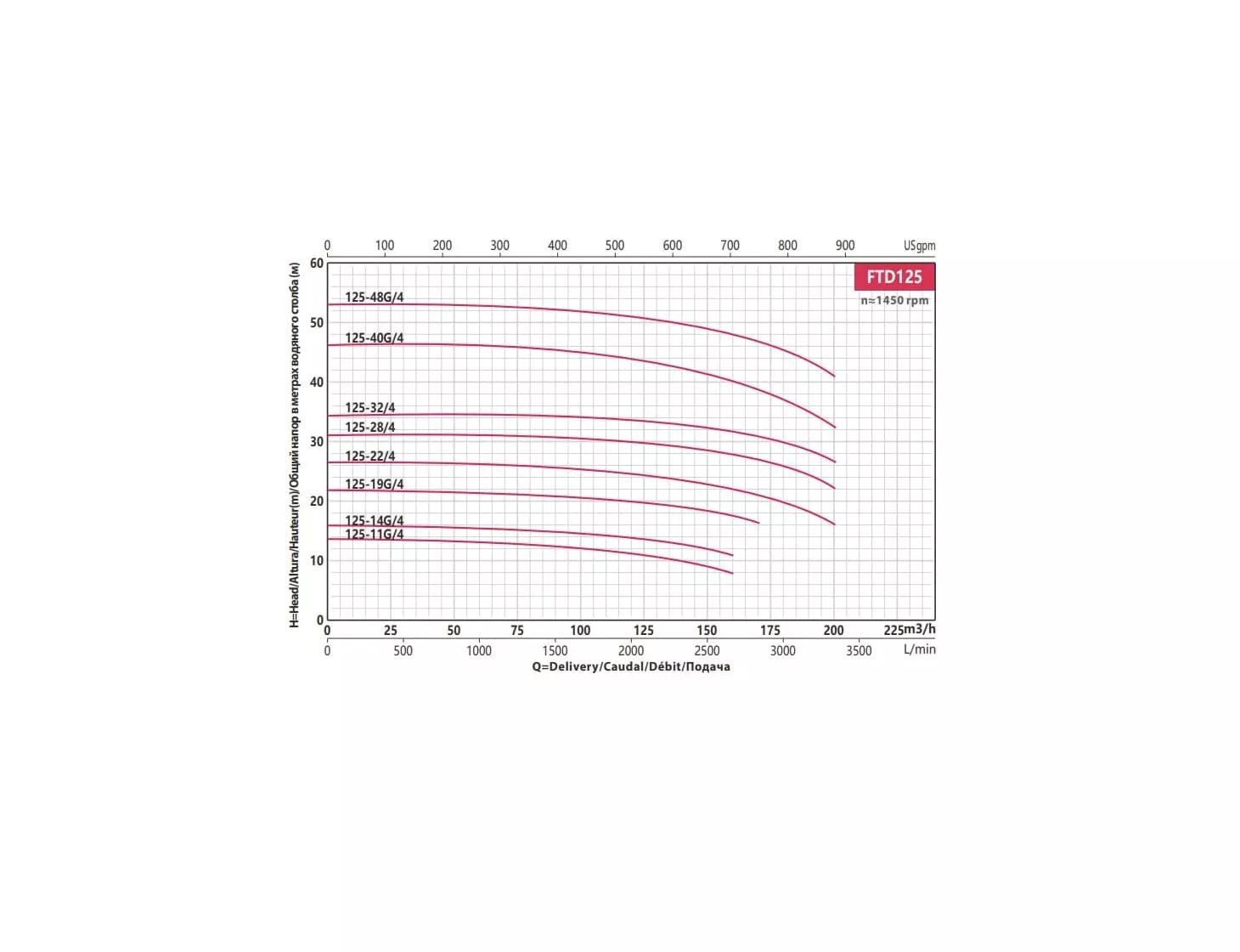

Подача, м3/ч: 160
Подача (диапазон), м3/ч: 150-200
Напор, м: 48
Напор (диапазон), м: 40-50
Мощность, кВт: 37
Мощность (диапазон), кВт: 30-40
Частота вращения, об/мин: 1450

Ширина, мм: 494
Высота, мм: 1167
Длина, мм: 800
Вес, кг: 492
