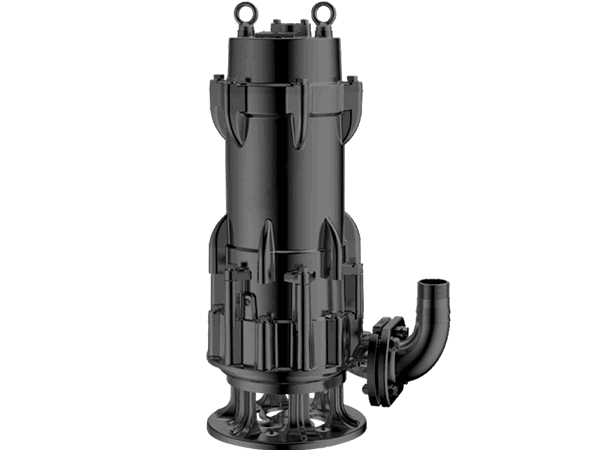

Насос WQ — это погружной канализационный насос, предназначенный для откачки сточных вод из различных источников. Он используется в системах канализации, водоснабжения и других отраслях...
ООО «Кайрос Инжиниринг»Асинхронный электродвигатель работает в диапазоне указанного напряжения сети и температуры: однофазное исполнение электродвигателя с номинальным напряжением 160В-220В, трехфазное исполнение электродвигателя с номинальным напряжением 340В-415В с повышением температуры обмотки при эксплуатации не более 60К. Напряжение при запуске насоса с однофазным электродвигателем >150 В, для трехфазного электродвигателя >300 В. Насос может запускаться при падении напряжения в пиковый период потребления энергии. Кабель питания, в месте ввода в крышку двигателя изолирован с помощью технологии эпоксидной изоляции, что предотвращает попадание жидкости в полость двигателя даже при повреждении изоляционного слоя кабеля.
Оригинальная конструкция FANCY (патент N°202030607341.1).
Высокоэффективный погружной двигатель с термозащитой.
Запатентованная конструкция присоединительного фланца на номинальное давление PN6/PN10.
Запатентованная конструкция уплотнения фланцевых соединений.
Усиленная конструкция механического уплотнения.
Высокие напорные характеристики.
Применяется для откачивания сточных, канализационных, грунтовых и поверхностных вод, содержащих твердые частицы. Используется в жилых кварталах, в коммунальном хозяйстве, строительстве, тяжелой промышленности, аквакультуре.
Тип насоса: Канализационный
Материал корпуса: Чугун с антикоррозийным покрытием
Номинальная мощность (Вт): 5500
Размер присоединения (мм): 50
Тип присоединения: Фланцевое
Напряжение сети (В/ГЦ): 3~380/50
Вес (кг): 80
Температура жидкости (°C): не более 40С
Номинальный Расход (m³/h): 15
Номинальный Напор (m): 40
