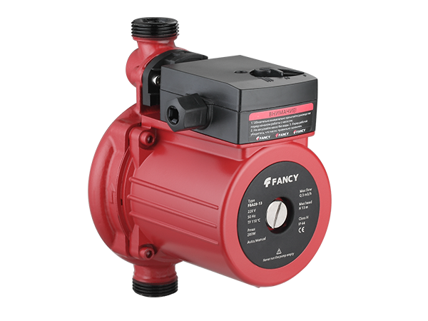

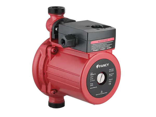

Автоматический циркуляционный насос Fancy FBA15-9
Обновлено 05.06.2024 917008
Автоматический старт или остановка при изменении давления воды.
Легкий монтаж и эксплуатация.
Двигатель с керамическими подшипниками, образующими минимум шумов и повышающими долговечность оборудования.
Насос с ротором, изолированным от статора, и электродвигателем образует единый узел без уплотнений вала.
Низкий уровень отказов.
Корпус насоса с катафорезным покрытием.
Невероятно тихий и не требующий обслуживания.
Три режима работы, в том числе автоматический и ручной.
Бытовой насос, предназначенный для повышения давления питьевой воды, подаваемой из внешнего источника в жилых домах. Насосы АИФ увеличивают давление воды для бытового потребления, чтобы обеспечить необходимое давление в душевых кабинах, кранах и других точках отбора.
Эксплуатационные ограничения
Максимальная температура жидкости до +110°С.
Вал мотора должен находиться в горизонтальном положении.
Конструкционный тип: Горизонтальный
Вид насоса: Центробежный
Тип насоса: Поверхностный
Напряжение питания, В: 210..240
Частота тока, Гц: 50
Максимальная потребляемая мощность, Вт: 100

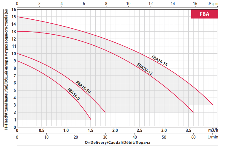

Максимальное рабочее давление, бар: 10
Максимальный напор, м.вод.ст.: 9
Максимальный расход Qmax, м³/ч: 1.5
Максимальная температура перекачиваемой жидкости, °С: 110
Минимальная температура перекачиваемой жидкости, °С: 4
Номинальный диаметр (DN), мм: 15
Присоединение на напорной стороне: G ½
Присоединение на всасывающей стороне: G ¾
Перекачиваемая жидкость: Вода
Корпус (материал): Чугун
Рабочее колесо (материал): Полимер
Вал (материал): Керамика
Тип электродвигателя: Однофазный
Монтажная длина, мм: 160
Класс защиты: IP 44
Тип ротора: Мокрый
Количество скоростных режимов: 3
