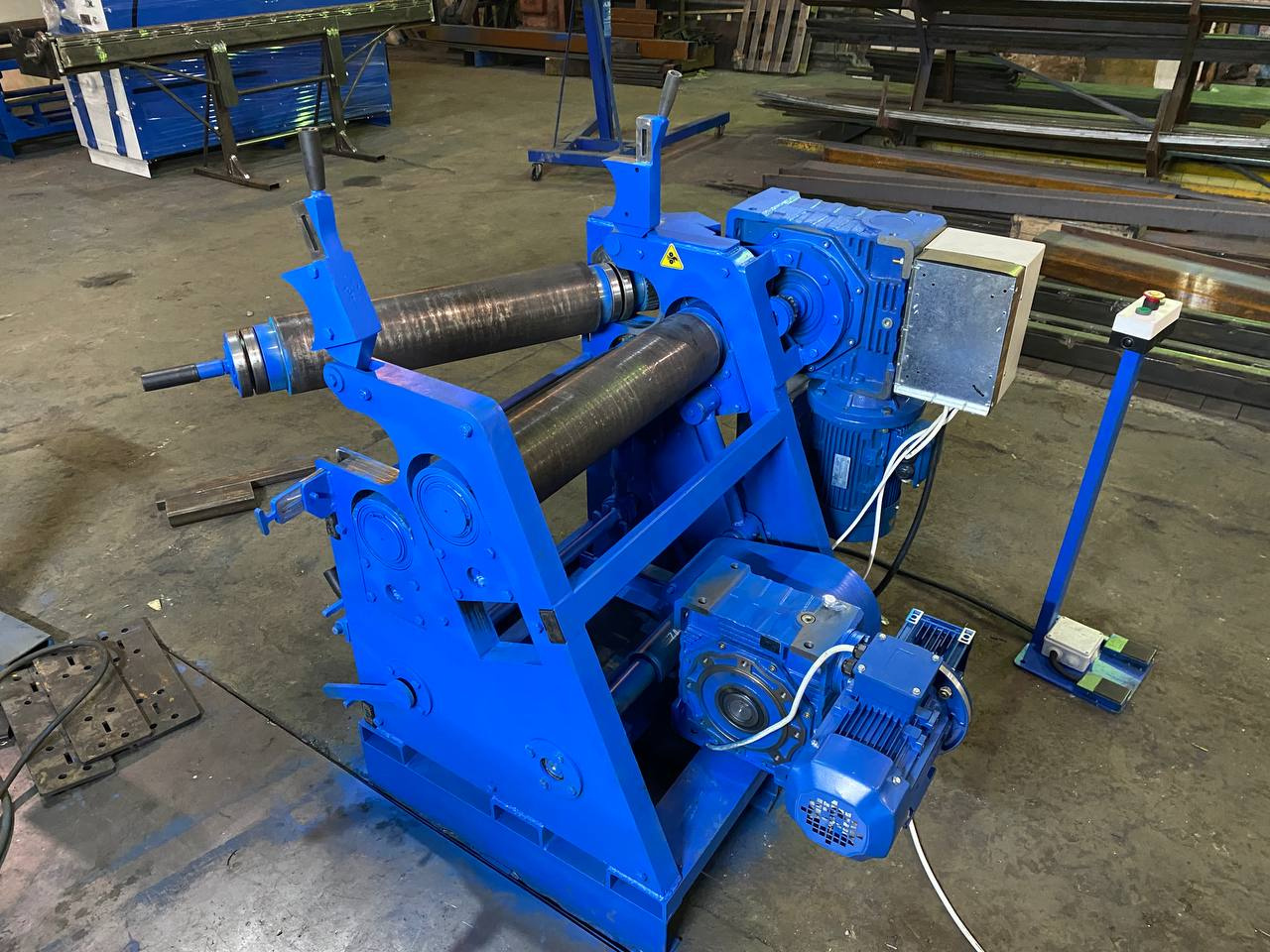

Вес, кг2000
Габариты ДхШхВ, мм1250x650x1550
Диаметр валов, мм150x150x150
Доп. комплектацияЗакалка валов / Упор для проката конусов / Частотный преобразователь
Макс. толщина металла, мм10
Минимальный Ø гибки, мм200
Мощность, кВт5,5
Рабочая длина, мм625
Регулировка прижимного валаНа винтах / Редуктор / Мотор-редуктор
Тип приводаЭлектромеханический
    • Все валы цельнометалические
    • Предусмотрено быстрое изъятие верхнего вала для выгрузки заготовки;
    • Валы имеют центральное утолщение для ровномерной гибки;
    • Савокупный привод вращение верхнего и нижнего валов, посредством комбинированной шестерёнчатой передачи и червячного мотор-редуктора.
    • Регулировка заднего (бокового вала) ровномерно на базе линейной передачи и червячного редуктора с возможностью установки электродвигателя.
    • Асимметричная схема расположеения валов.
