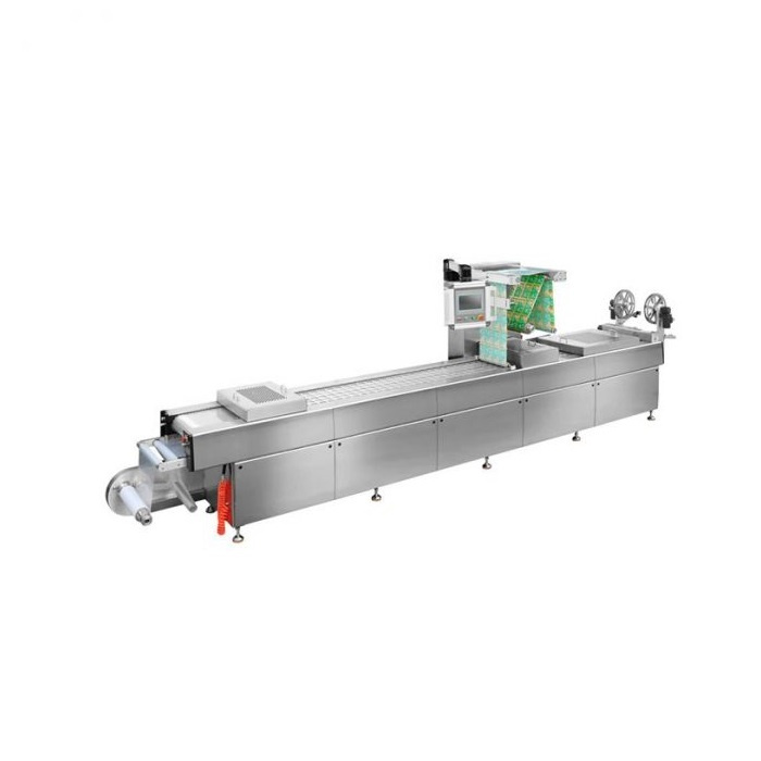

Блистерную машину для вакуумной упаковки пищевых продуктов DLZ-320T
Обновлено 13.02.2024 917319
  • Модель: DLZ-320T
  • Материал корпуса: 90% - нержавеющая сталь 304; 10% - алюминиевый сплав
  • Производительность:
  • Размеры упаковки 70,6 х 138 мм: 1800 шт/ч (6 шт за раз)
  • Размеры упаковки 106 х 276 мм: 600 шт/ч (2 шт за раз)
  • Тип плёнки: Гибкая упаковка с зазубренными краями
  • Верхняя плёнка:
  • Материал: PA-PE, мягкая плёнка
  • Диаметр сердечника рулона плёнки: 75 - 76 мм
  • Максимальный диаметр рулона: 350 мм
  • Ширина плёнки: 218 мм
  • Толщина плёнки: 0,08 мм
  • Нижняя плёнка:
  • Ширина плёнки: 244 мм
  • Толщина плёнки: 0,2 - 0,3 мм
  • Длина шага: 276 мм
  • Производительность вакуумного насоса: 100 м3/ч (встроен в оборудование)
  • Зона загрузки: 0,8 - 1,2 м
  • Ножные опоры: 150 мм
  • Система резки: Ножи для поперечной/продольной резки
  • Язык меню: Китайский, Английский, Русский
  • Давление воздуха: 0,6 - 0,8 МПа (у заказчика должен быть компрессор)
  • Общая мощность: 12 - 15 кВт
  • Электропитание: 380 В, 3 фазы, 50 Гц
  • Габаритные размеры: 4500 х 900 х 1900 мм
  • Вес: 1500 кг
