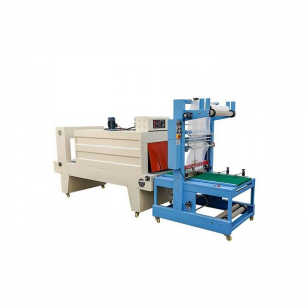

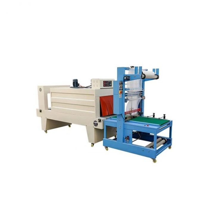

Линию для упаковки в термоусадочную пленку FL-8540 + BSE-8050A
Обновлено 12.02.2024 917332
Станок для обёртывания продукции плёнкой
  • Производительность: 1 - 8 уп/мин
  • Ширина уплотнительного ножа: 850 мм
  • Материал уплотнительного ножа: Антипригарный и термостойкий сплав, внешняя часть ножа покрыта тефлоновой антипригарной пленкой
  • Температура уплотнительного ножа: 0 - 400 °C (используется контроллер температуры с цифровым дисплеем и импортный термодатчик)
  • Источник нагрева: Нагревательные трубки из нержавеющей стали
  • Приводная система: Вертикальный привод, пневмоцилиндр от AIRTAC (Тайвань), прочное и герметичное уплотнение
  • Направляющая скольжения: Используются прецизионные направляющие, обеспечивающие плавное движение запечатывающего ножа вверх и вниз
  • Материал конвейерной ленты: Полиуретан
  • Фотоэлектрический датчик: OMRON (Япония) – точное и чувствительное обнаружение подачи продукции и её остановки
  • Система подачи плёнки: Двигатель, сенсорный переключатель – стабильная подача плёнки, контроль продолжительности подачи плёнки, тем самым достигается безотходное использование плёнки
  • Поверхность станка: Антикоррозийное напыление или никелировка
  • Материал станка: Углеродистая сталь с напылением, ключевые детали изготовлены из нержавеющей стали и алюминия, для обеспечения надёжности конструкции
  • Рабочее давление источника воздуха: 5,5 кг/см2
  • Мощность: 1,5 кВт
  • Электропитание: 220 В / 50 - 60 Гц
  • Габаритные размеры: 1450 х 1350 х 2050 мм
  • Вес: 350 кг
Термоусадочный станок
  • Габариты термоусадочного тоннеля: 2000 х 800 х 500 мм
  • Материал изоляционного слоя: Каменная (минеральная) вата (температура поверхности во время работы низкая, что снижает потери тепла)
  • Температура в тоннеле: 0 - 200 °C
  • Система циркуляции воздуха: Специально разработанная система воздуховодов, благодаря чему продукт нагревается равномерно, оснащён двумя мощными импортными воздушными двигателями, большой объем воздуха в термоусадочной печи с равномерным распределением тепла
  • Материал корпуса станка: Углеродистая сталь с антикоррозийным напылением
  • Материал внутренних деталей станка: Оцинкованная сталь
  • Мощность: 28 кВт
  • Электропитание: 380 В / 3 фазы / 50 Гц
  • Габаритные размеры: 3000 х 1050 х 1700 мм
  • Вес: 450 кг
