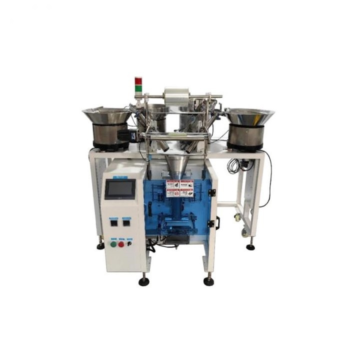

Счетно-фасовочную машину для упаковки метизов с принтером TY-320-4P
Обновлено 18.11.2024 917349
  • Модель: TY-320-4P
  • Производительность: 10 - 50 уп/мин
  • Тип пакета: Пакет-подушка
  • Длина пакета: 80 - 170 мм
  • Ширина пакета: 60 - 150 мм (на заказ 1 размер пакета в диапазоне)
  • Узор на швах запайки: Прямые линии
  • Ширина шва запайки: 8 - 10 мм
  • Форма окантовки шва: Зубчатая окантовка
  • Максимальная ширина плёнки: 320 мм
  • Толщина плёнки: 30 - 130 мкм (рекомендуется 60 - 80 мкм)
  • Материал плёнки: OPP / CPP / NILO / композитные плёнки и т.д.
  • Давление воздуха: 0,4 - 0,6 МПа
  • Тип двигателя: Шаговый двигатель (вытягивание плёнки 2 колесами)
  • Метод подсчета: Оптико-волоконный датчик
  • Мощность: 3,5 кВт
  • Питание: 220 В, 50 - 60 Гц
  • Габаритные размеры: 1240 х 1276 х 1404 мм
  • Вес: 450 кг
