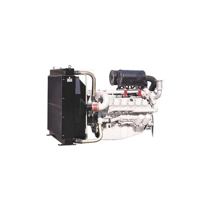

Дизельный двигатель Doosan PU222TI
Обновлено 12.02.2024 917358
  • Модель: PU222TI
  • Мощность (прерывистая работа): 588 кВт (800 л.с.) при 2100 об/мин
  • Максимальный крутящий момент: 3205 Нм, 1500 об/мин
  • Расход топлива: 223 г/кВт*ч, 2100 об/мин
  • Соответствие производительности: ISO 3046, DIN 6270B
  • Мощность (непрерывная работа): 530 кВт (720 л.с.) при 1800 об/мин
  • Тип двигателя: V-образный, 4-тактный, с водяным охлаждением, с турбонаддувом и промежуточным охлаждением
  • Тип зажигания: Впрыск
  • Количество цилиндров: 12 шт
  • Диаметр цилиндра / ход: 128 мм / 142 мм
  • Объём: 21,927 л
  • Степень сжатия: 15:1
  • Порядок работы: 1-12-5-8-3-10-6-7-2-11-4-9
  • Время впрыска: 18° BTDC
  • Вращение: По часовой стрелке, если смотреть со стороны маховика
  • Корпус маховика: SAE NO.1M
  • Маховик: Clutch NO.14M
  • Тип клапана: Верхний клапан
  • Количество клапанов: впуск – 1 шт; выпуск – 1 шт на цилиндр
  • Открытие клапанов: впуск: 0,25 мм; выпуск: 0,35 мм
  • Габаритные размеры: 1717 х 1389 х 1288 мм
  • Вес: ~ 1575 кг
