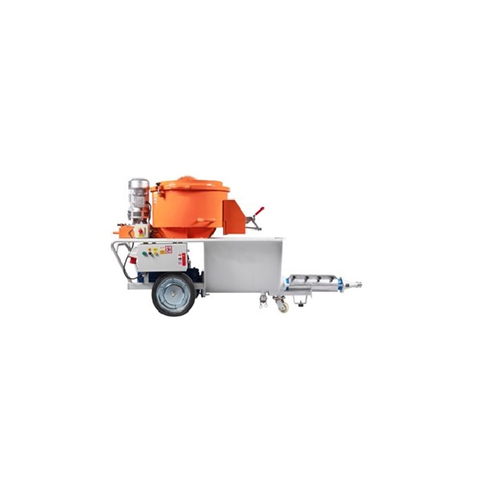

Установку для распыления бетона SF-S6
Обновлено 12.02.2024 917381
  • Модель: SF-S6
  • Производительность: 50 л/мин
  • Дальность горизонтальной подачи: 100 м
  • Дальность вертикальной подачи: 50 м
  • Объем бункера для смешивания: 170 л
  • Размер заполнителя: 8 мм
  • Объем бункера: 150 л
  • Рабочее давление: 40 Бар
  • Напряжение: 380 В, 3 фазы, 50 Гц
  • Мощность двигателя перекачки: 7,5/8 кВт
  • Мощность двигателя смешивания: 3 кВт
  • Запчасти:* Шланг для раствора длиной 10 метров
  • * Воздушная трубка длиной 12 метров
  • * Пистолет-распылитель
  • * Ротор и статор
  • * Форсунки (диаметр: 8, 10, 12, 14, 17 мм)
  • * Чистящий шарик
  • * Уплотнительные кольца для шланговых соединений
  • * Набор инструментов
  • Габаритный размер: 2000 х 680 х 750 мм
  • Вес: 285 кг
