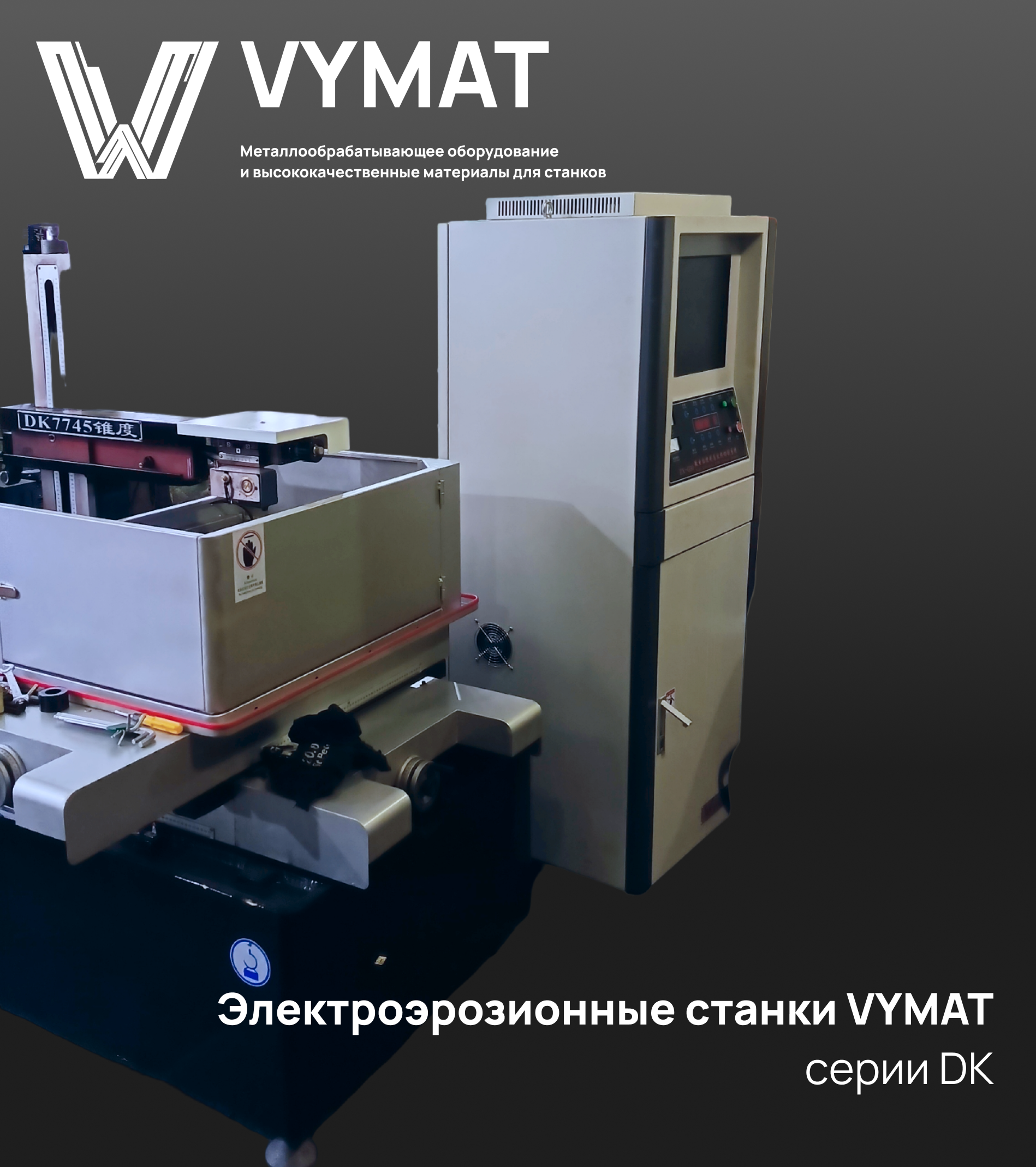

Электроэрозионный станок VYMAT DK77120 предназначен для изготовления инструмента, оснастки, различного рода пресс форм, штампов и других изделий из токопроводящих материалов разной твердости. Станок оснащен системой ЧПУ на базе компьютера в промышленном исполнении и генератором технологического тока. Точность обработки ±0.015 мм. Станок может комплектоваться двумя типами ЧПУ: многопроходный – чистота обработки до Ra 0.8, производительность 160 мм²/мин и однопроходный – чистота обработки Ra 2.5, производительность 100 мм²/мин. В качестве электрода используется молибденовая проволока. В качестве диэлектрика используется вода с добавлением специального концентрата.
  • Электроэрозионная обработка — это процесс раскроя металла при помощи электрического разряда. Для этого используют электрод, создающие электрический разряд между ним и обрабатываемой деталью. Такой разряд создаёт очень высокую температуру (плазму), что способствует резке (эрозии) металла.
  • Одним из наиболее распространенных видов электроэрозионной обработки является искровая эрозия, при которой разряд происходит между электродом и обрабатываемой деталью в жидкости, что позволяет охлаждать и удалять образующиеся металлические частицы.
  • В зависимости от конкретной технологии и оборудования, электроэрозионные станки могут быть использованы для создания деталей различных размеров и сложности, от микро-деталей для медицинских устройств до крупных форм для авиационной и автомобильной промышленности.
Электроэрозионный станок VYMAT DK77120 - лучшее соотношение качества оборудования и его стоимости по российскому рынку.
Размер стола, мм:2000*1300
Перемещение рабочего стола, мм:1200*1400
Макс. толщина заготовка, мм:800
Конусность обработки, °/мм:30/80
Макс. скорость резки, мм²/мин:90
Оптимальная шероховатость обрабатываемой поверхности, μm:≤ 2
Диаметр электрода, мм:0.13-0.18
Скорость подачи проволоки, м\сек:11.5
Точность обработки конуса:≤ 0.03
Масса нагрузки на стол, кг:2600
Максимальный ток резания, А:6
Точность:0.015 (Ф10мм)
Потребляемая мощность станка:1 кВт
Режим работы привода:Шаговый привод
Метод управления:Открытый контур управления
Длина, мм:3000
Ширина, мм:2800
Высота, мм:2500
Масса, кг:7000
