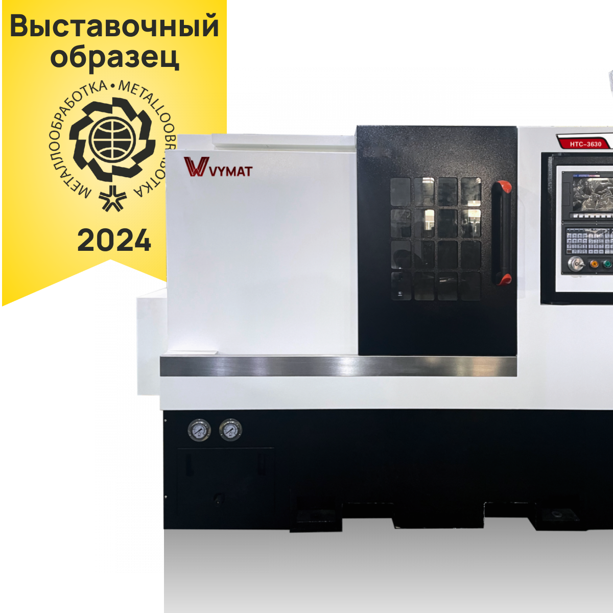

Токарный станок с наклонной станиной VYMAT HTC-3630, GSK 980TDI
Обновлено 16.04.2024 917677
Токарный станок этой серии подходит для обработки осевой части, резьбы, дуги, круглого конуса и внутренней, внешней поверхности вращающегося тела заготовки.
Токарный станок с наклонной станиной VYMAT HTC-3630 оснащается высокоточным шпинделем с высокой точностью, высокой скоростью вращения, стабильными рабочими характеристиками, а также дополнительным гидравлическим патроном и пружинной цангой, что эффективно сокращает время зажима. В токарном станке используется импортная или отечественная высокопроизводительная система управления с соответствующим двигателем и приводом, обеспечивающая двухосную обработку.
Особенности токарного станка:
  1. Наклонная станина премиум класса, отличная стабильная конструкция, подходит для высокоточной обработки.
  2. По осям X, Z используются линейные направляющие, скорость перемещения по двум осям может достигать 30 м/мин.
  3. Высокоскоростной шпиндель обеспечивает точную резку.
  4. Муфта, подшипник, шарико-винтовая пара и линейная направляющая, поставляются от ведущих брендов Германии, Японии и Тайваня для обеспечения качества и стабильности.
  5. Наличие автоматической системы смазки уменьшает стирание направляющих и повышает их долговечность.
    Диаметр над станиной, мм:360
    Диаметр над суппортом, мм:200
    Длина заготовки, мм:280
    ЧПУ:GSK 980TDi
    Конус шпинделя (патрон):A2-5
    Мощность шпинделя, кВт:5.5
    Скорость шпинделя, об/мин:4500
    Тип зажимного устройсва:Гидравлический патрон
    Размер зажимного устройства:6'
    Вместимость прутка, мм:56
    Диаметр прутка, мм:45
    Перемещение по оси X, мм:450
    Перемещение по оси Y, мм:300
    Инструментальная станция:Линейные инструменты
    Количество инструментов:12
    Высота центров, мм:63
    Быстрое перемещение оси X, мм:30
    Быстрое перемещение оси Z, мм:30
    Наклон станины, °:30
    Длина, мм:2050
    Ширина, мм:1300
    Высота, мм:1650
    Масса, кг:2200
