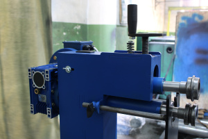

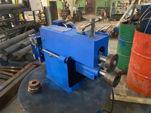

Промышленные электромеханические зиговки (зиговочные машины) ЗМ-600 предназначены для нанесения ребра жесткости с удаленным расстоянием от края заготовки, а так же обработки краев заготовок с увеличенной толщиной металла. Массивная конструкция, модернизированное приспособление для регулировки вылета вала, усиленные валы и корпуса валов, мотор-редуктор увеличенной мощности, все эти моменты отличают промышленные зиговки от своих младших собратьев. Используются двигатели для сети 220 и 380В - на выбор клиента. Максимальная толщина обработки металла - 2 мм.
Зиговочные машины укомплектованы двумя выносными педелями (аверс и реверс). Электрическая схема подключения педалей имеет 2 степени защиты от одновременного нажатия обеих педалей как механической блокировкой контактной группы, так и последовательным подключением самих педалей. Электродвигатель защищен от перегрева при токовых перегрузках.
Данная зиговка является базовым станком в своей линейке и рассчитан на выполнение большинства потребностей жестянщиков: отрезка, формовка различных типов кромки, ЗИГование (ребро жесткости), заужение и прочих, в зависимости от применяемых роликов.
