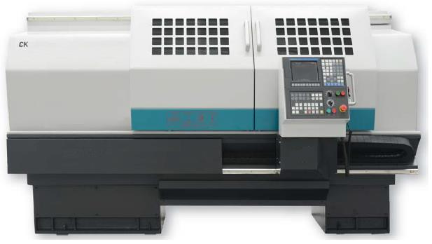

1.    Краткое описание токарного станка с ЧПУ CK6150
2.1 Назначение
Токарные станки с ЧПУ CK6150 предназначены для токарной обработки наружных и внутренних поверхностей деталей типа тел вращения со ступенчатым и криволинейным профилем, различной сложности, включая нарезания резьб, сверление, зенкерование и др. Обработку можно производить в один или несколько проходов в замкнутом полуавтоматическом цикле одновременно по двум координатам. Станки широко применяется в машиностроительном производстве.
2.2. Особенности комплектации
-      массивная литая станина;
-      направляющие скольжения со специальным покрытием для перемещения без износа и трения;
-      поликлиновой ременный привод главного движения;
-      электромагнитным тормоз шпинделя;
-      защита зоны резания;
-      гидравлический патрон (опция);
-      гидравлическая задняя бабка (опция);
-      6-ти позиционная револьверная головка;
-      8-ми позиционная револьверная головка (опция).
1.    Технические характеристики токарного станка с ЧПУ  CK6150, РМЦ-1000мм
Наименование характеристики
Значение
Максимальный диаметр обработки над станиной, мм
500
Ширина станины, мм
400
Максимальный диаметр обработки над суппортом, мм
280
Расстояние между центрами, мм
1000
Перемещение по оси X, мм
280
Перемещение по оси Z, мм
935
Максимальный диаметр точения (с 4-х поз. рев. головкой), мм
500
Диаметр патрона, мм
250
Диаметр отверстия в шпинделе, мм
82
Диаметр проходного отверстия в патроне (ручном), мм
80
Конус отверстия шпинделя
1:20
Торец шпинделя
D8
Мощность главного привода, кВт
7,5
Диапазон частоты вращения шпинделя, об/мин.
7 – 2200
Количество ступеней вращения шпинделя, шт. / (об/мин.)
3 / (7 – 135; 30 – 550; 110 – 2200)                   система автоматического переключения передач, бесступенчато в каждом диапазоне
Тип револьверной головки
4-х позиционная револьверная головка с вертикальной осью вращения (стандарт)
(6-ти и 8-ми поз. РГ – опция)
Число позиций инструмента, шт.
4
Размеры сечения режущего инструмента, мм
25х25
Максимальное  время смены инструмента, не более, сек.
1,8
Ускоренные перемещения  по оси X, мм/мин.
4000
Ускоренные перемещения по оси Z, мм/мин.
8000
Точность позиционирования по оси Х, мм
0,018
Повторяемость по оси Х, мм
0,006
Точность позиционирования по оси Z, мм
0,024
Повторяемость по оси Z, мм
0,011
Диаметр пиноли задней бабки, мм
75
Ход пиноли, мм
150
Конус задней бабки
MT5
Максимальная потребляемая мощность, кВА
24
Система управления
ЧПУ Fanuc 0i TF(5)
Габариты (ДхШхВ), мм
2950х1750х 1620
Масса станка, кг
2800
