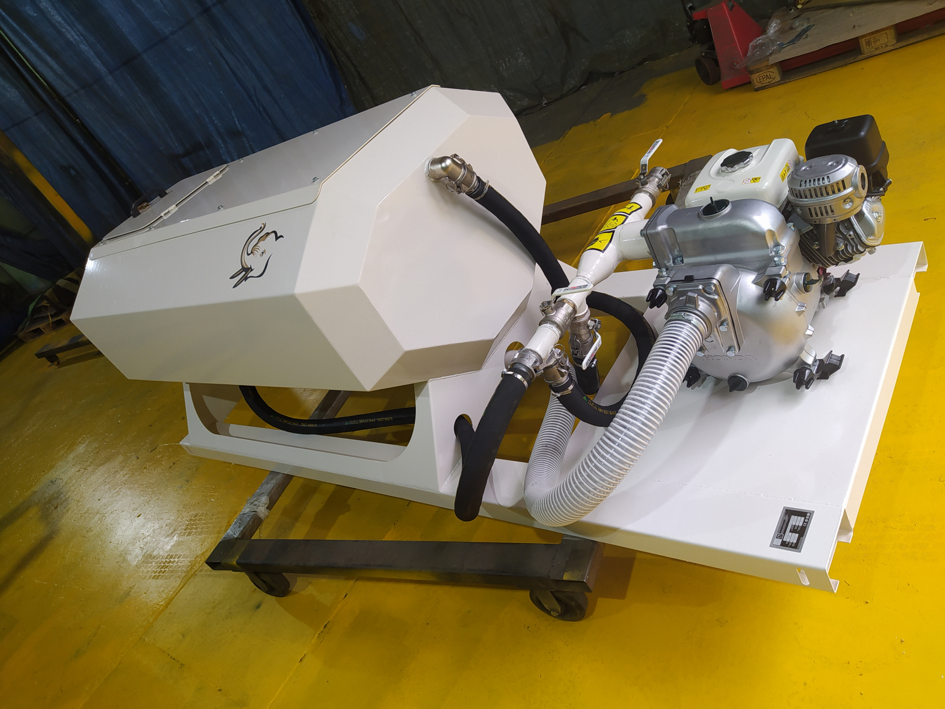

САМЫЙ БОЛЬШОЙ ИЗ СЕМЕЙСТВА СЛОНОВЫХ — ГИДРОПОСЕВ «ELEFANTE 1000″
Гидропосев «Elefante 1000» имеет большой стальной резервуар объемом 1 100 литров. Металлический резервуар обработан цинконаполненным грунтом и окрашен порошковой краской, что делает оборудование более долговечным.
У нашего «Слона» большое доброе сердце — оригинальный японский двигатель Honda GX 240 (8 л.с.) либо бюджетный китайский Fubag (8 л.с.) на выбор покупателя. Длинный шланг — хобот 30 метров. С одного замеса установки вы можете озеленить территорию до 366 кв.м.
Данная установка для гидропосева прекрасно подходит для начального уровня и выполнения работ на небольших объектах.

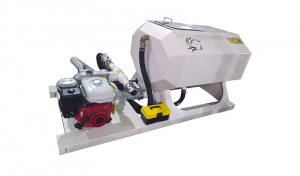

ТЕХНИЧЕСКИЕ ХАРАКТЕРИСТИКИ ГИДРОПОСЕВА «ELEFANTE 1000»
| Модель гидропосева | Elefante 1000 |
| Модель двигателя (на выбор) | Honda GX 240 (Япония) |
| Fubag (Китай) | |
| Мощность | 8 л.с. |
| Тип топлива | Бензин, АИ 92 |
| Расход топлива | 1,8 л/ч |
| Объем резервуара | 1 100 л |
| Материал резервуара | Сталь |
| Материал покрытия | Порошковая краска |
| Материал подготовки под покрытие | Цинконаполненный грунт |
| Тип смешивания | Гидравлический, двухпоточный с направленными разноудалёнными форсунками |
| Смачивание мульчи | Наличие |
| Верхняя форсунка на быстросъемах | Наличие |
| Время приготовления смеси | От 5 мин |
| Засеиваемая площадь с полного резервуара, м2 | 366 м2 |
| Диаметр распределительного шланга | 40 мм |
| Длина распределительного шланга | 30 м |
| Тип насоса | Центробежный |
| Производительность насоса | 1 210 л/мин (Honda) |
| 1 300 л/мин (Fubag) | |
| Высота потока | 8 м |
| Ширина распределения | 3 м |
| Дальность распределения от пистолета | 8 м |
| Запуск двигателя | Механическое |
| Тип управления распределителем | Механическое |
| Переключение на распределительный шланг | Механическое |
| Регулятор потока на пистолете | Наличие |
| Масса | 290 кг |
| Масса с заполненным резервуаром | 1 290 кг |
| Длина | 2 750 мм |
| Ширина | 1 000 мм |
| Высота | 1 000 мм |
| ЗИП | Наличие |
| Сменные форсунки на пистолет, шт | 2 (№1, №2) |
| Инструкция по эксплуатации | Наличие |
| Страна производства | Россия — родина «Слонов» |
| Гарантийный срок | 12 месяцев (на РТИ и ЛКП 30 дней) |
| Гарантия распространяется на работу с сертифицированными компонентами | Finn (Finncorp), Profile (Profileproducts), ScienceHydroseeding/GrowMix (Полезные машины), FullService |
