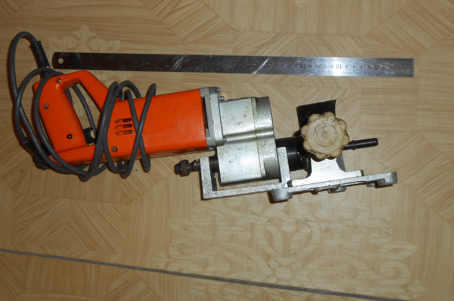

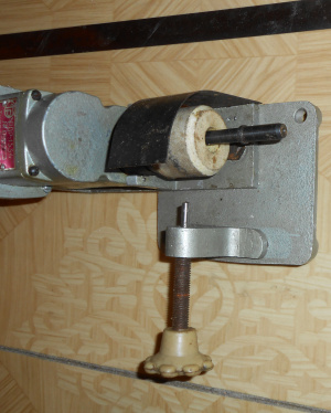

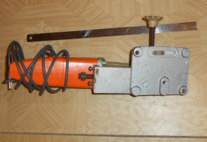

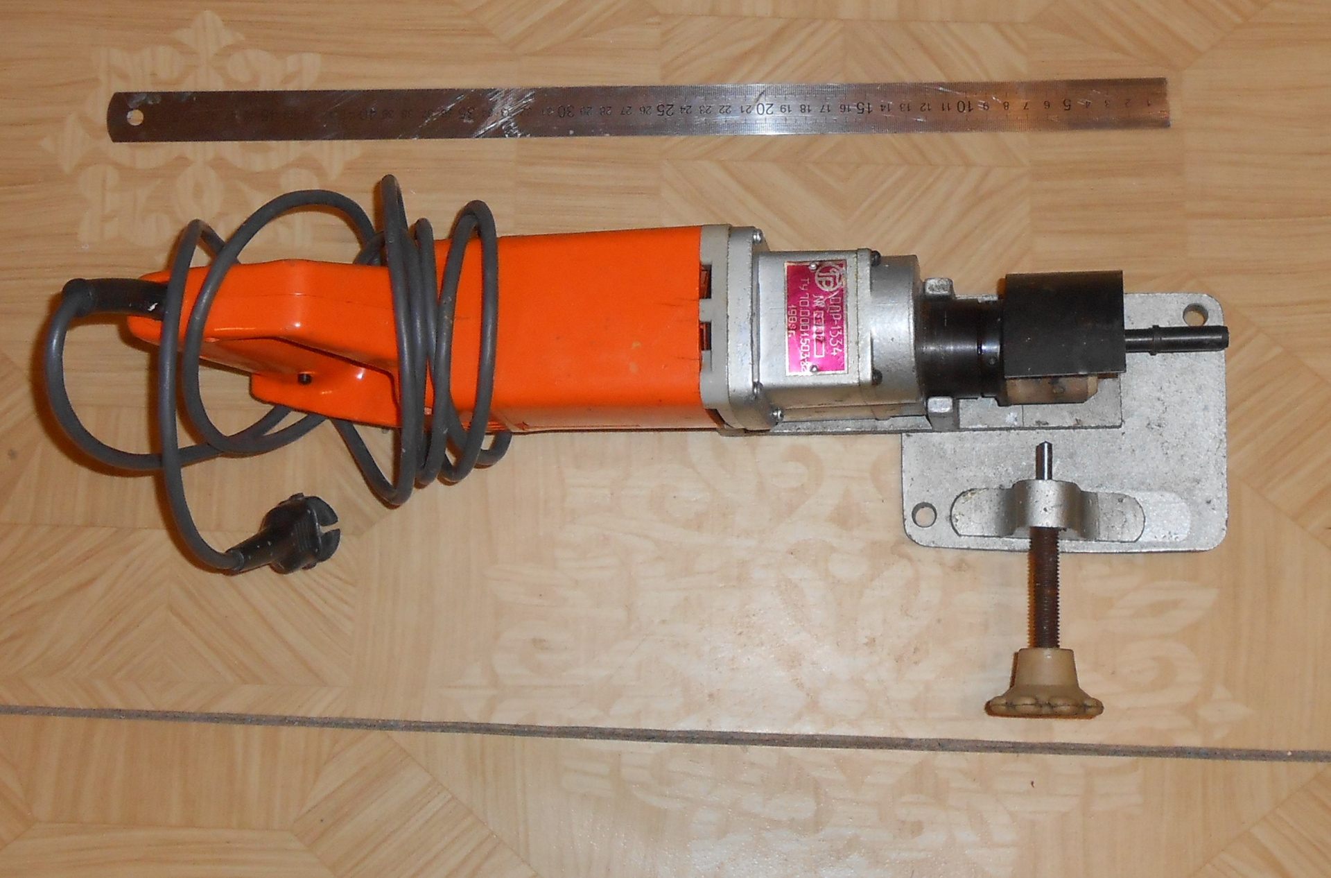

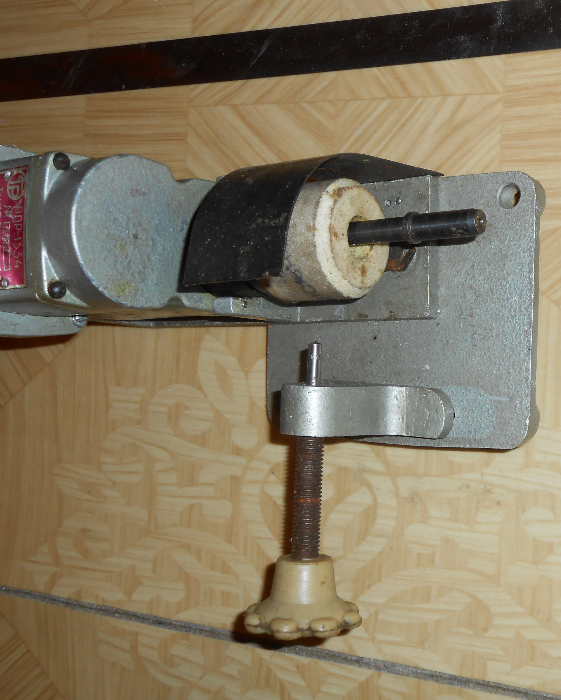

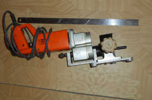

Устройство для шлифовки клапанных гнезд ОПР-1334
Предназначено для шлифовки клапанных гнезд при капитальном ремонте ДВС, у котрых материалом является высокопрочный чугун (ГАЗ, ЗИЛ, трактрные двигатели и др.)
Аналог Р-176 и Р-176М, но более МОЩНЫЙ, выполен на базе электродрели ИЭ-1035

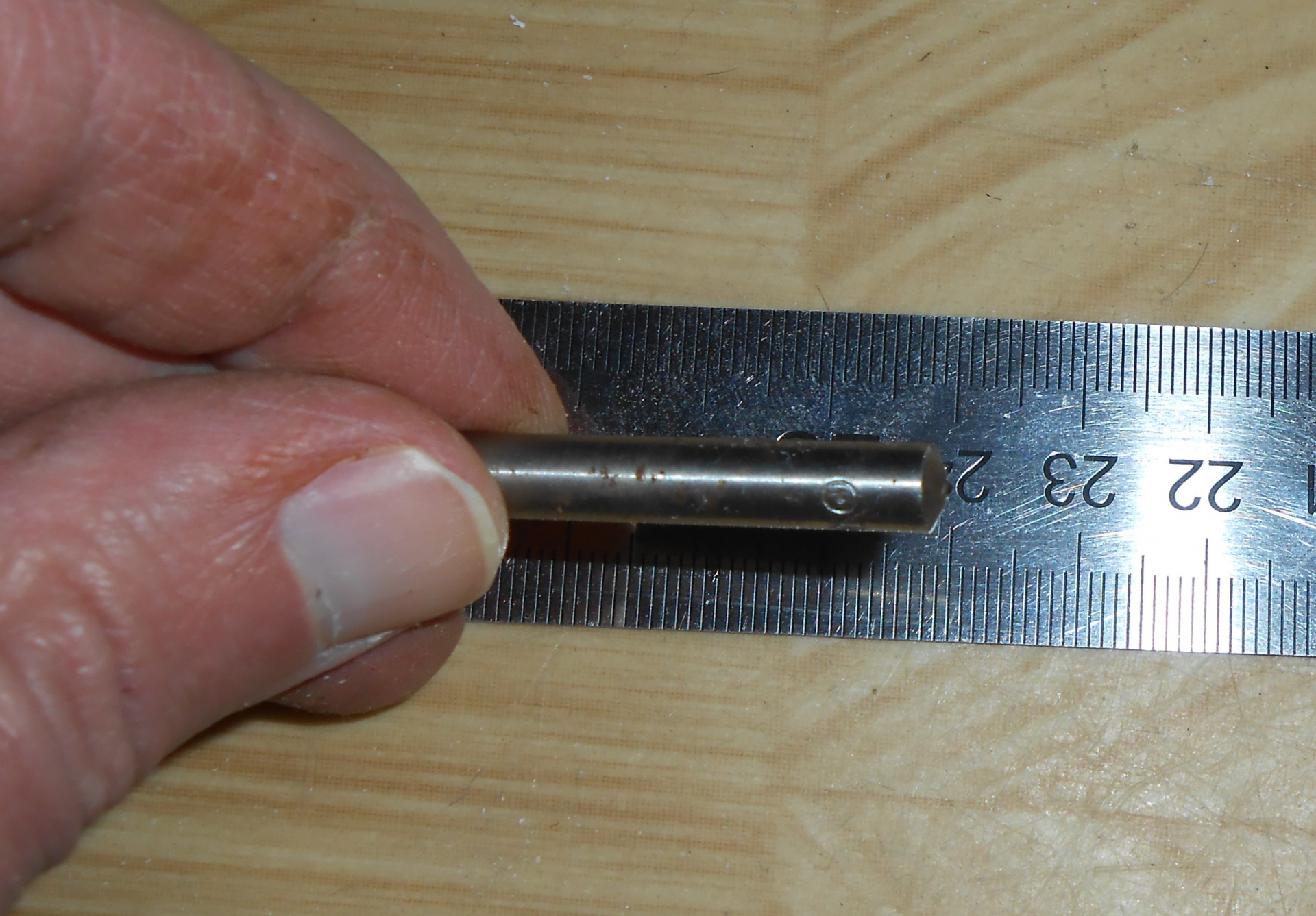

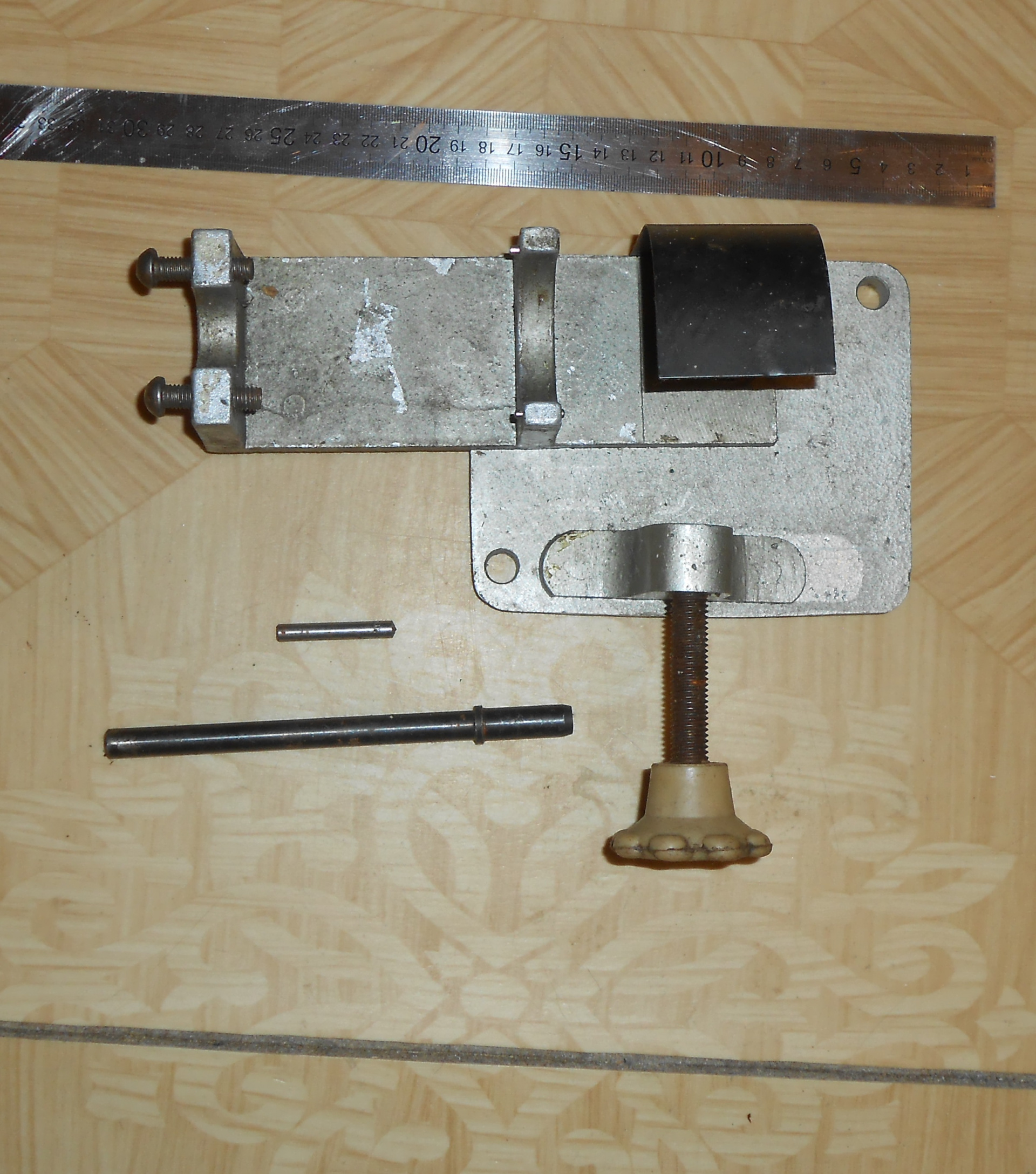

В комплект продажи входит: Устройство шлифовальное (с камнем и оправкой), направляющая втулка для установки в клапанное гнездо, устройство для правки шлифовального камня под различными углами, алмазный карандаш оригинальный СССР, оригинальный заводской бумажный эксплуатационный документ).
Технические характеристики ОПР-1334:
Тип ручной, электрический
Частота вращения шлифкруга, об/мин 6000 +-895
Частота вращения планетарного механизма, об/мин  13,85 +-2
Мощность, Вт 250
Источник питания В/Гц 220/50
Диаметр шлифуемых гнезд, мм 25-60
Масса без приспособлений, кг 6
 Габаритные размеры, мм 400х100х200
Приспособление ОПР-1334 для шлифовки клапанных гнезд тракторов, легковых и грузовых автомобилей. Тип - ручная электродрель.
