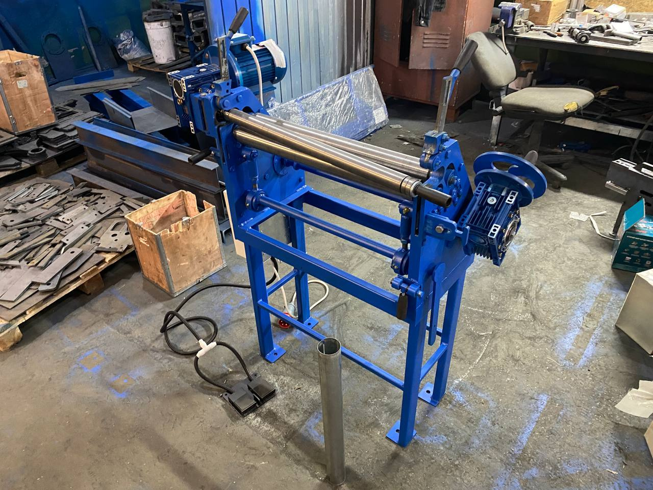

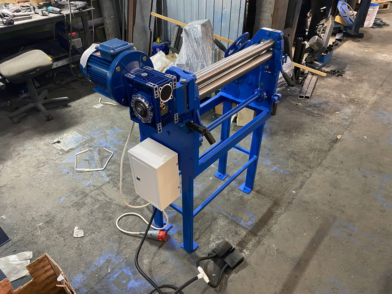

Вальцовочный Станок ВМА-625х1.2
Обновлено 26.02.2024 918176
Габариты, ДхШхБ;700х650х1100
Диаметр валов, мм60х60х65
Доп. комплектацияЗакалка валов / Упор для проката конусов / Частотный преобразователь
Макс. толщина металла, мм1,2
Минимальный Ø гибки, мм70
Мощность, кВт0,75
Рабочая длина, мм625
Регулировка прижимного валаНа винтах / Редуктор / Мотор-редуктор/храповый механизм
Тип приводаЭлектромеханический
  • Все валы цельнометалические
  • Предусмотрено быстрое изъятие верхнего вала для выгрузки заготовки;
  • Валы имеют центральное утолщение для ровномерной гибки;
  • Савокупный привод вращение верхнего и нижнего валов, посредством комбинированной шестерёнчатой передачи и червячного мотор-редуктора.
  • Регулировка заднего (бокового вала) ровномерно на базе линейной передачи и червячного редуктора с возможностью установки электродвигателя.
  • Асимметричная схема расположеения валов.
  1. В процессе обработки не происходит повреждения поверхности заготовки. Гарантия высокого качества готовых изделий;
  2. При изготовлении вальцовочных станков используются материалы высокого качества. Поэтому можно отметить, что предлагаемая техника обладает повышенной надёжностью и отличается износостойкостью.
  3. Станок удобен в работе. Два ведущих вала во избежание проскальзывания листа метала между валов, что делает обработку заготовок максимально комфортной;
  4. Станок находится в устойчивом положении. Возникающие производственные вибрации не оказывают существенного воздействия на точность проката.
  5. Быстрая и удобная регулировка оборудования под выполнение необходимых технологических операций;
  6. В случае необходимости можно без проблем выполнить транспортировку станка.
  7. Гибка заготовок цилиндрических, конических и овальных, станет простой и удобной операцией, которая не отнимает много времени и сил.
Принцип действия вальцовочного станка:
  1. В зазор между валами поступает листовой металл;
  2. Совершается радиусная деформация заготовки. В результате получается изделие цилиндрической, конической и овальной формы;
  3. Когда нужно создать заготовку конической формы, то применяется торможение одного из краёв обрабатываемого листа, с помощью упора для конусов.
