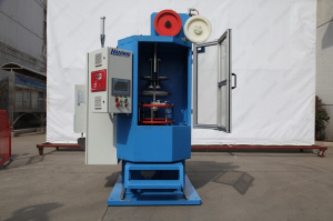

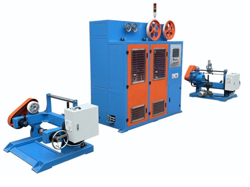

Вертикальный лентообмотчик GT-630-N (10мм)
Обновлено 15.04.2024 918241
Вертикальный лентообмотчик GT-630-N + отдающее 400-630+принимающее 400+630
Диаметр заготовки: 0.8-10 мм, гибкая жила;
Максимальное сечение моножильной заготовки: 10 кв.мм;
Габариты бобины с лентой: крестовая намотка, внешний диаметр 300/внутреннее отверстие 76/ высота 120 мм; Ширина ленты: 5-12мм, толщина 0,03-0,3мм;
Шаг: 3-25 мм;
Место для хранения лент: 240мм;
Диаметр главного колеса: 420мм, ширина канавки 16мм, поверхность полирована;
Тяговый двигатель: 1,5 кВт+инвертер;
Двигатель обмотки: 3 кВт+инвертер;
Натяжение ленты: серводвигатель 0,75 кВт + сервоконтроллер соотношения диаметров обмоточного рулона, автоматически компенсирует натяжение с помощью ПЛК от полной катушки до пустой;
Управление: интерфейс использует 7-дюймовый цветной экран MCGS и ПЛК Siemens для простоты управления. Имеет функцию защиты от обрыва проволоки и ленты. Он автоматически останавливается, когда проволока или лента обрываются или лента израсходована. Сигнальная лампа подает сигнал тревоги. Оператору не нужно постоянно следить;
Максимальные обороты холостого хода: 2500 в минуту;
В наличии запчасти на него.
Если надо, проведем ПНР.
