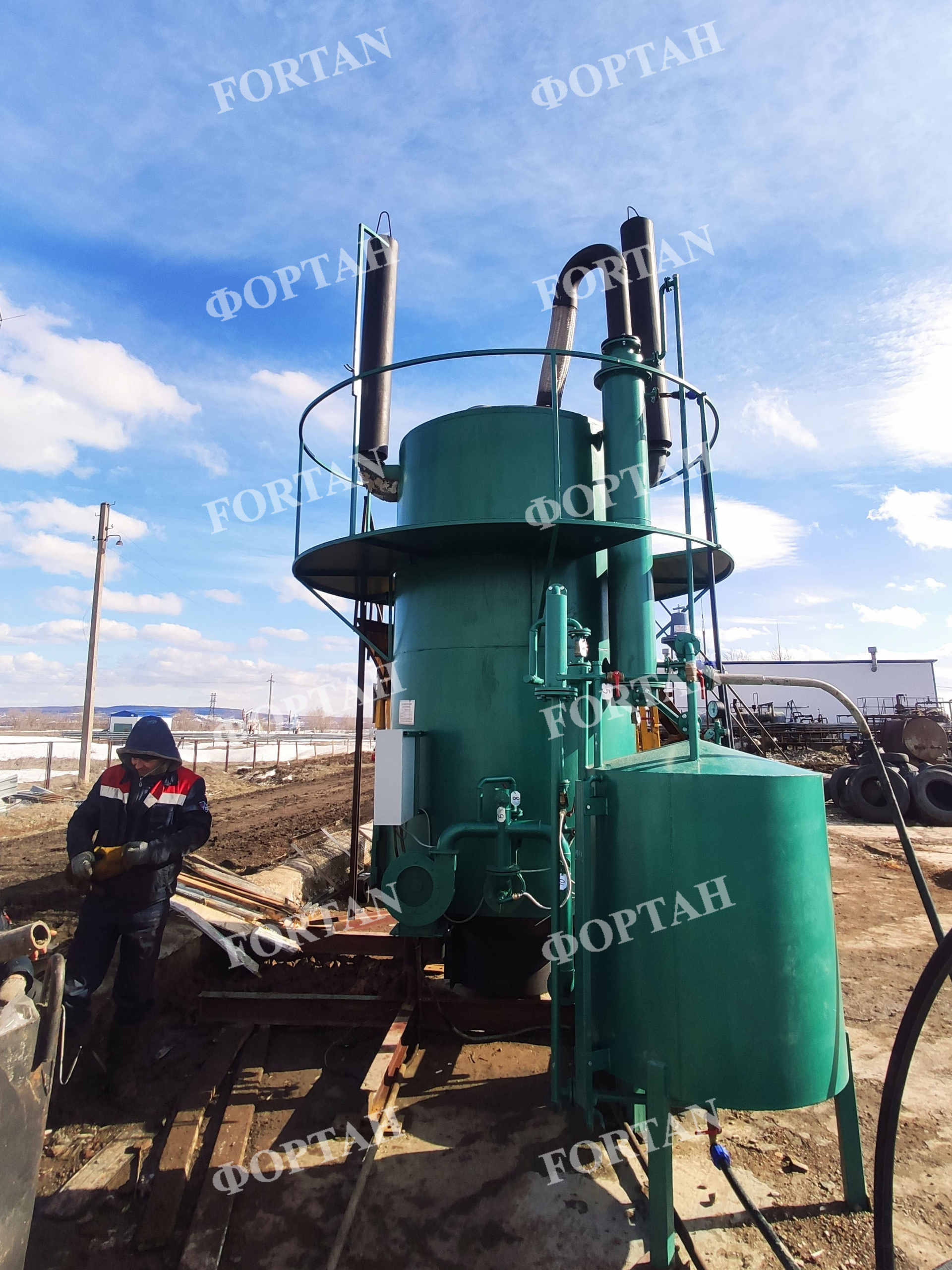

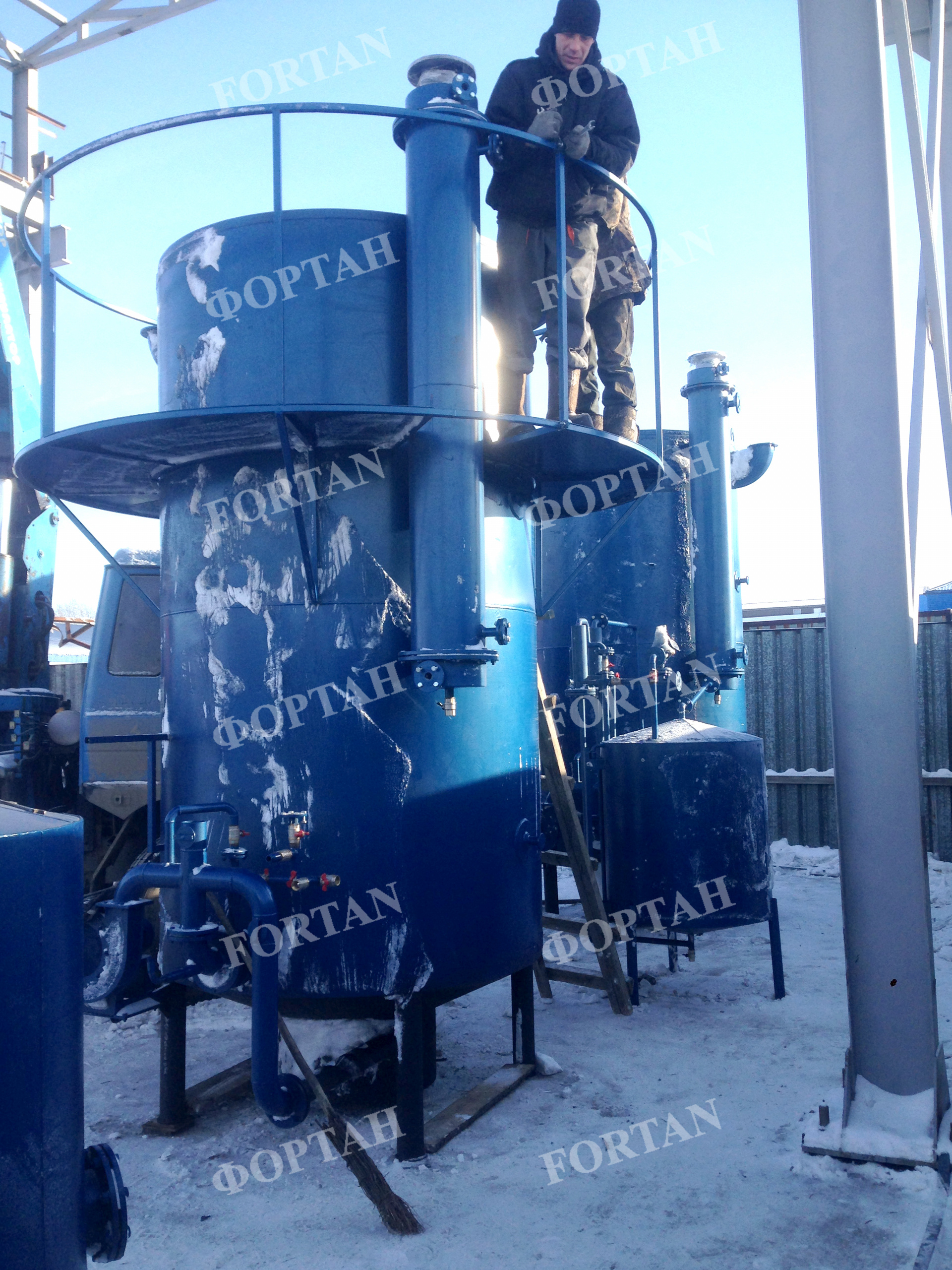

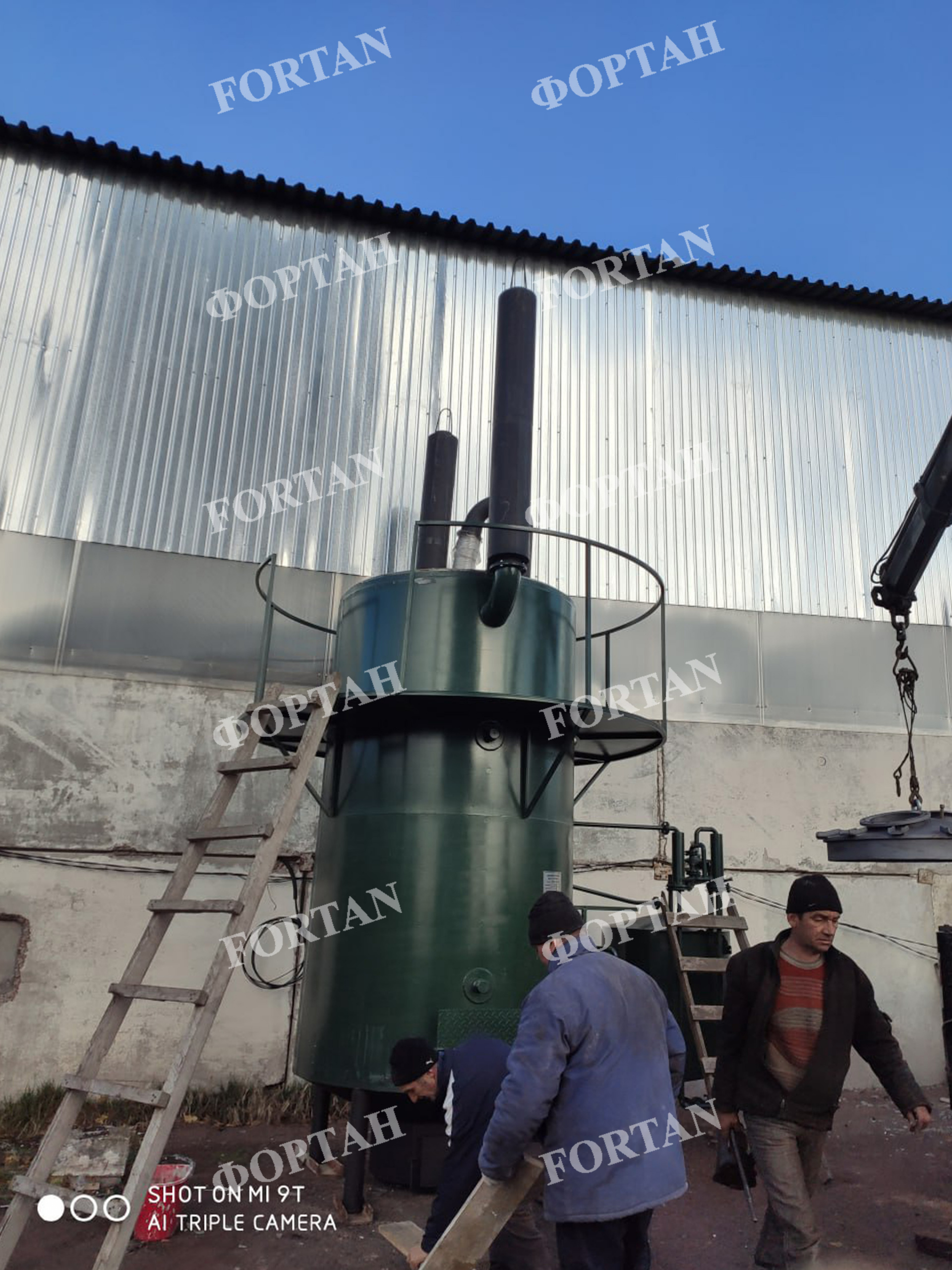

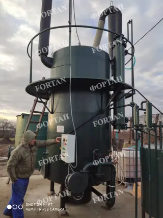

Пиролизные установки ФОРТАН.
Мы производим, поставляем и обслуживаем пиролизные установки ФОРТАН.
Оборудование всегда в наличии. Новое. Гарантия 2 года.
Производительность установок ФОРТАН - 5,2 м3, до 4 т/сутки по сырью на входе. Печи вертикальные со съемными ретортами (объем каждой 2,6 м3). Рабочие температуры (внутри реторты)- до 600С (под заказ делаем с нагревом до 850С). В стандартном комплекте две реторты, изготовленные из жаростойкой нержавеющей стали.
Пиролизные установки ФОРТАН предназначены для:
- переработки различных отходов: шины, пластики, отходы электроники, нефтешламы, нефтезагрязненные грунты, медицинские отходы, отходы деревообработки, отходы ЛКМ, отработанные мягкие кровли и др.
- получения топлива (печное топливо, котельное топливо, пиролизное масло) из различных отходов/материалов.
- переработки некондиционных нефтепродуктов - отработанные масла, мазут, битум и др. - с получением более качественного топлива.
- очистки промасленной окалины от масла.
- обжига кабелей и проводов (алюминиевых, медных и др.) для очистки металла от изоляции.
- переработка электронных отходов для отсортировки металлов, в том числе драгоценных.
- переработки древесины, скорлупы, с/х отходов и получения древесного угля.
- переработки угля для получения полукокса и топлива.
- очистка металлической тары от загрязнений (ЛКМ, пищевые, нефтяные и др. загрязнения).
- переработка промасленных фильтров (текстильных, металлических).
- переработка ПММА (оргстекла) в ММА.
- и другое.
Технические характеристики
Производительность, m3/сутки по сырью на входе - 5,2 (до 4х тонн)
Номинальный объем загрузочной камеры, m3 - 2,6
Диаметр загрузочного отверстия, мм - 1160
Установленная мощность электропитания, кВт - 1,1
Номинальное напряжение питания, В - 380
Номинальная частота тока, Гц - 50
Габаритные размеры ДхШхВ, м - 3,3х2,5х5,6
Комплектация
Модуль пиролиза - 1
Реторта из жаростойкой нержавеюшей стали с крышкой в сборе - 2
Холодильник-теплообменник - 1
Сборник-отделитель - 1
Площадка обслуживания - 2
Подставка печи транспортировочная - 1
Трубопроводы и запорная арматура - комплект
Горелка газовая - 1
Паспорт - 1
Щит управления - 1
