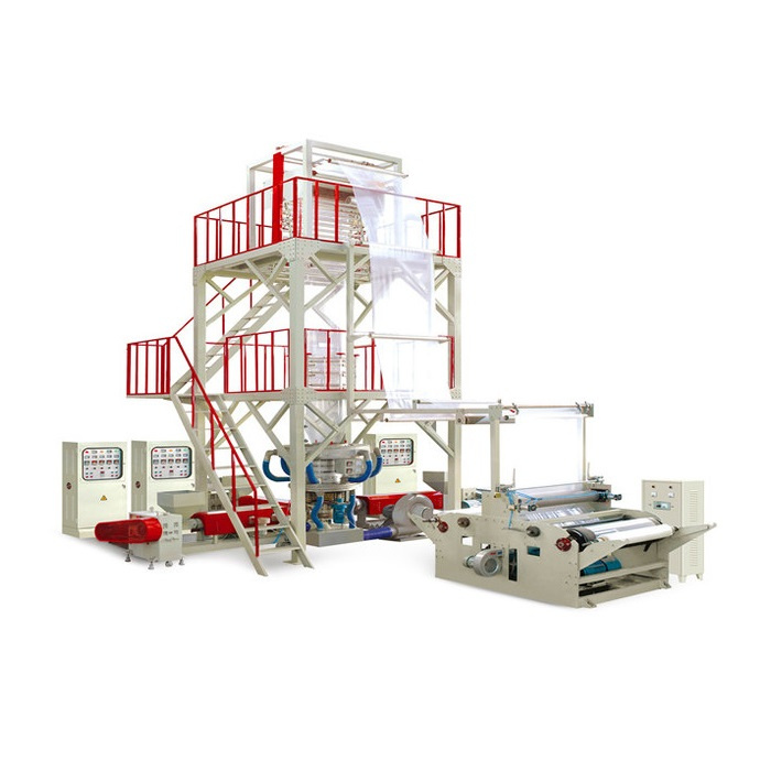

Экструдер для трехслойной пленки ABC F3B-RD-1700
Обновлено 18.02.2024 918597
  • Минимальная толщина пленки: 0.02 мм
  • Максимальная толщина пленки: 0.1 мм
  • Общая мощность: 110 кВт
  • Материал пленки    LDPE/LLDPE/HDPE
  • Производительность: 150 кг/час
  • Ширина пленки: 1700 мм
  • Диаметр винта (шнека): 55/60/55 мм
  • Скорость вращения шнека: 10-100 об/мин
  • Соотношение длина/диаметр: 30:1 L/D
  • Мощность двигателя: 18.5/22/18.5 кВт
  • Вращение головки: Горизонтальное на 360°
  • Охлаждение: Двойное
  • Диаметр рулона готового продукта: до 420 мм
  • Габаритные размеры: 7200x5000x7200 мм
  • Вес: 7000 кг
