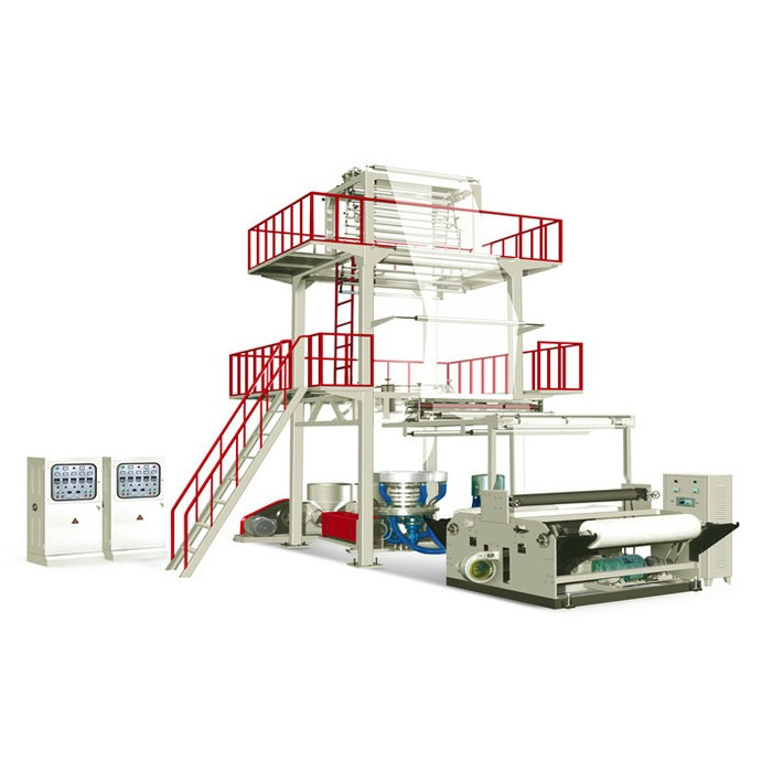

Экструдер для трехслойной пленки ABA F3B-ABA-1300
Обновлено 19.02.2024 918604
  • Минимальная толщина пленки: 0.01 мм
  • Максимальная толщина пленки: 0.1 мм
  • Материал пленки: LDPE/LLDPE/HDPE
  • Ширина пленки: 1200 мм
  • Диаметр винта (шнека): 55x2 мм
  • Скорость вращения шнека: 10-80 об/мин
  • Соотношение длина/диаметр: 30:1 L/D
  • Мощность двигателя: 18.5x2 кВт
  • Максимальная производительность "HD": 90 кг/час
  • Максимальная производительность "LD": 100 кг/час
  • Материал шнека: SAC-645/38CROMOALA
  • Материал головки: SAC-645/38CROMOALA
  • Охлаждение: 180 Вт*3
  • Охлаждение рукава: Кольцо с двойным охлаждением
  • Диаметр фильеры HDPE: 130 мм
  • Диаметр фильеры LDPE: 250 мм
  • Мощность вентилятора: 5.5 кВт
  • Мощность наматывающего двигателя: 3 кВт
  • Ширина вала: 1300 мм
  • Рабочая ширина: 1200 мм
  • Тип намотки: Однопостовой
  • Замена фильтра: Ручная
  • Габаритные размеры: 6500 x 4100 x 5200 мм
