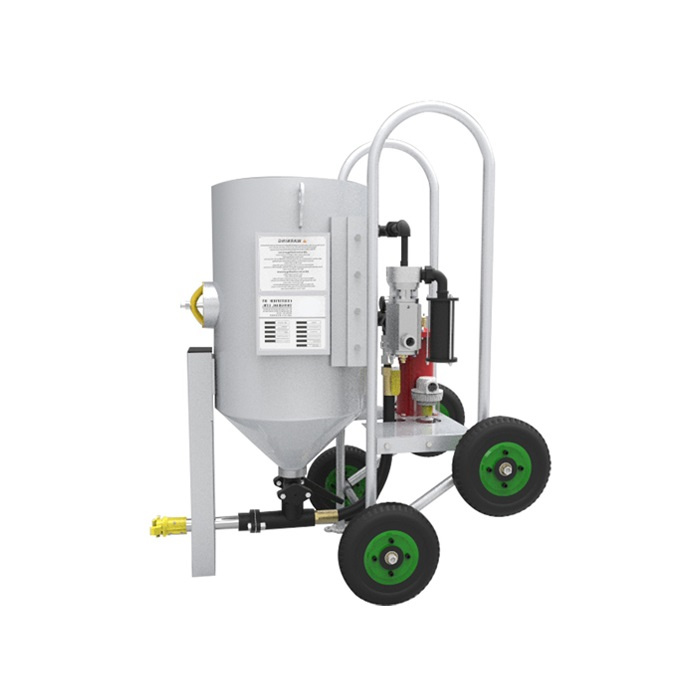

Пескоструйный аппарат TB-C300L
Обновлено 19.02.2024 918673
  • Расход сжатого воздуха (м³/мин): 3.2
  • Диаметр бака (мм): 600
  • Емкость для распыления (л): 300
  • Неметалл (кг): 500
  • Металл (кг): 1000
  • Неметалл (кг/мин): 6
  • Металл (кг/мин): 12
  • Неметалл (мм): 0.1-1.6
  • Металл (мм): 0.2-1.6
  • Длина шланга (м): 20
  • Режим струйной обработки: Воздушно-струйный
  • Емкость пескоструйного бака (л): 300
  • Диаметр пескоструйного сопла (мм): 8
  • Рабочее давление (бар): 6
  • Размер фракции абразива (мм): 0.1-1.6
  • Очистка неметаллов (мин): 60-35
  • Очистка металлов (мин): 54.5-40
  • Габаритные размеры (мм): 1250 × 760 × 1520
  • Вес (кг): 268
