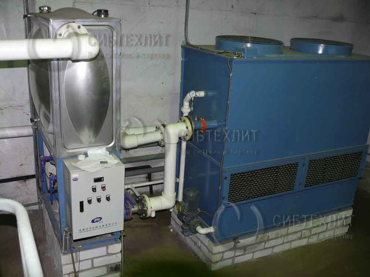

ЮлМашДля охлаждения , индукционных нагревателей применяются станции охлаждения закрытого типа. В плавильном комплексе станции охлаждают плавильный узел, преобразователь частоты, конденсаторную батарею. Кроме этого станции незаменимы для охлаждения другого технологического оборудования (шкафы охлаждения, устройства регулирования температуры песка, теплообменники). Станции закрытого типа могут работать с некачественной технической водой для внешнего контура (с применением фильтров).
Основной элемент станции охлаждения закрытого типа, отводящий тепло – многослойный трубчатый теплообменник. Дополнительное охлаждение теплообменника обеспечивают вентиляторы. Система работает на очищенной или дистиллированной воде во внутреннем контуре. Кроме этого станции охлаждения могут работать при отрицательных температурах и быть установлены вне производственного помещения (на улице). Для этого в воду добавляются незамерзающие добавки (этиленгликоль).
