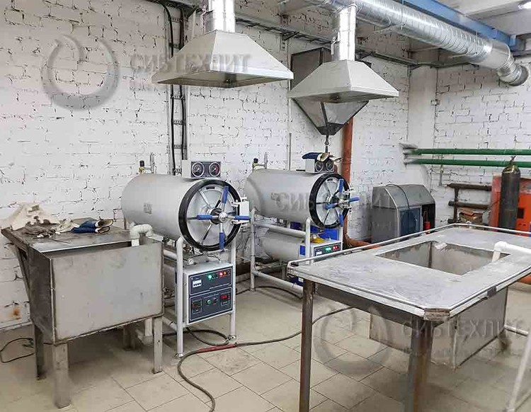

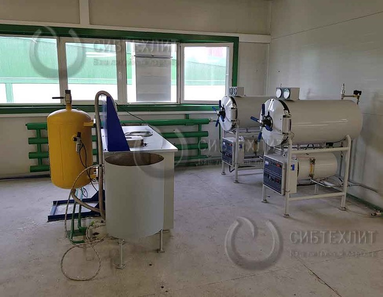

OOO «E4A»Автоклав используется для изготовления небольших и средних пенополистирольных моделей методом вторичного вспенивания в ручной алюминиевой пресс-форме. Такие операции как: сборка пресс-формы, задувка предвспененного полистирола, перемещение формы в камеру автоклава, извлечение из камеры, перемещение в ванну охлаждения, разборка и извлечение модели производятся вручную оператором автоклава – модельщиком.
Автоклав имеет собственный тэновый парогенератор, кроме этого автоклав возможно подключить к внешнему источнику пара. Узлы, контактирующие с водяным паром, выполнены из нержавеющей стали. Для облегчения загрузки пресс-форм каждый автоклав имеет выдвижную корзину, благодаря которой пресс-формы оказываются в центре камеры. Режим обработки может варьироваться в широком диапазоне как по температуре 40-135ºС так и по времени 0-60 мин. Нагрев пресс-форм осуществляется равномерно со всех сторон. Контроль температуры внутри камеры осуществляет термопара, передающая сигнал на регулятор. По завершению времени тепловой обработки давление в камере сбрасывается. Дверь автоклава разблокируется. Это гарантирует безопасность работы персонала.
| Параметры | WS-150YDA | WS-200YDA | WS-280YDA | WS-400YDA | WS-500YDA | |
| Объем камеры, л | 150 | 200 | 280 | 400 | 500 | |
| Диаметр камеры, мм | 480 | 515 | 600 | 660 | 700 | |
| Длина камеры, мм | 850 | 1000 | 1000 | 1200 | 1300 | |
| Мощность, кВт | 9 | 9 | 12 | 15 | 18 | |
| Напряжение, В | 380 | |||||
| Высота установки, мм | 1600 | 1700 | 1850 | 1900 | 20000 | |
| Ширина установки, мм | 600 | 700 | 850 | 950 | 1000 | |
| Длина установки, мм | 1420 | 1450 | 1500 | 1500 | 1800 | |
| Масса установки, кг | 280 | 350 | 460 | 550 | 660 | |
