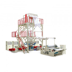

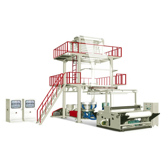

Экструдер для двухслойной пленки AB F2B-RD-1000
Обновлено 20.02.2024 918913
  • Минимальная толщина пленки: 0.01 мм
  • Максимальная толщина пленки: 0.1 мм
  • Общая мощность: 55 кВт
  • Материал пленки: LDPE/LLDPE/HDPE
  • Производительность: 60 кг/час
  • Ширина пленки: 1000 мм
  • Диаметр винта (шнека): 60 мм
  • Скорость вращения шнека: 10-100 об/мин
  • Соотношение длина/диаметр: 28:1
  • Мощность двигателя: 18.5 кВт
  • Диаметр пресс-формы: 120/220 мм
  • Вращение головки: 360°
  • Тип охлаждения: Двойное
  • Габаритные размеры: 4600x3400x5000 мм
  • Вес: 5000 кг
