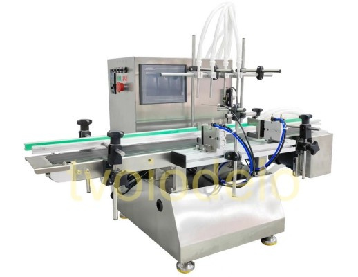

Автоматическая настольная машина розлива ADF-4m
предназначена для автоматического розлива в тару соков, негазированной воды, бытовой и автомобильной химии, незамерзающей жидкости, жидкости для вейпов, масел, лекарственных препаратов и других спокойных жидкостей без содержания твердых включений.
Дозирование осуществляется шестеренным насосом с магнитной муфтой. Корпус машины выполнен из нержавеющей стали AISI 304. Управление осуществляется через сенсорную панель Touch screen MCGS Kunlun. Слаженную и бесперебойную работу всех узлов и автоматики обеспечивает программируемый логический контроллер (ПЛК) Mitsubishi.
В соответствии с вашим техническим заданием могут быть изменены длина, ширина конвейера, количество сопел, производительность насосов и прочее. Также машину розлива можно дополнить функциями донного налива и сбора капель.
Конвейер
По умолчанию движение конвейера слева направо. Изготовление станка с движением конвейера справа налево + 30 000 руб. к стоимости базовой комплектации.
Для работы аппарата необходимо подключение к компрессору или подвод пневмосети со сжатым очищенным воздухом.
Дополнительные опции:
Функция донного налива + 30 000 рублей к стоимости;
Функция сбора капель + 30 000 рублей к стоимости.
Не упустите шанс улучшить производственные процессы в вашем бизнесе! Закажите эту машину для розлива прямо сейчас, и убедитесь в ее выдающейся производительности. Позвоните или напишите нам для получения дополнительной информации.
электропитание 220 В, 50/60 Гц
максимальная скорость потока одной наливной головки 12000 мл/мин (данные для воды)
давление воздуха 0,3 – 0,4 МПа
точность наполнения ± 1%
количество сопел 4
диаметр сопла 6 мм
габариты 1110х650х420 мм
масса 85 кг
объём наполнения от 3 мл
максимальная высота бутылки220 мм (по заказу можно изготовить до 300 мм)
материал нержавеющая сталь AISI 304
тип насоса шестеренный насос на магнитной муфте
