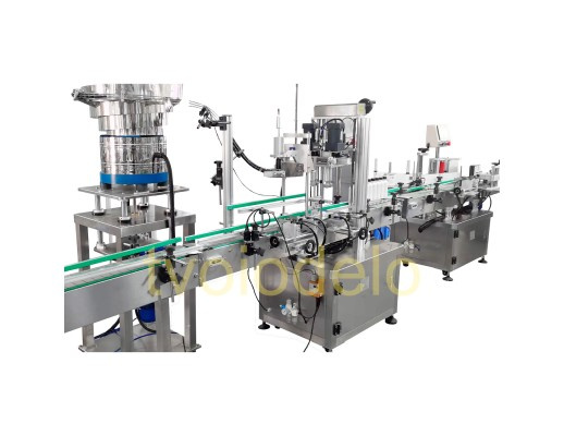

предназначен для автоматической укупорки тары различными резьбовыми крышками: пробка ПЭТ, винтовые, с распылителем, с триггером, дозатором и прочее.
В начале работ оператору необходимо произвести настройку с учетом высоты тары, отрегулировать время циклов, скорость вращения и скорость хода (свода/разведения)  4-х валковой системы завинчивающих роликов. При этом деление тары перед закруткой происходит в автоматическом режиме с помощью оптических датчиков. Скорость движения конвейера также можно настроить.
Корпус машины выполнен из нержавеющей стали AISI 304. Управление осуществляется через сенсорную панель Touch screen MCGS Kunlun. Слаженную и бесперебойную работу всех узлов и автоматики обеспечивает программируемый логический контроллер (ПЛК) Mitsubishi.
Подача крышки и одевание на горло тары осуществляется в автоматическом режиме при помощи автоматического ориентатора. При этом в бункер засыпается только один тип крышки, в виброрежиме происходит ориентирование крышек в необходимое положение и плавное скольжение по трапу или желобу.
Для разных крышек предусмотрены дополнительные ориентаторы.
Реализована возможность полноценной интеграции в производственные линии, а для аварийной остановки предусмотрена красная кнопка выключения типа "грибок". Для работы оборудования необходимо подключение к компрессору или к пневмосети.
Конвейер
По умолчанию движение конвейера слева направо. Изготовление станка с движением конвейера справа налево + 50 000 руб. к стоимости базовой комплектации.
высота бутылки 50-400 мм
габариты конвейера 2000х150 мм
диаметр крышки 20–55 мм
конвейер пластинчатый цепной
производительность до 1500 шт/час
тип крышки винтовая
электропитание 220 В / 50 Гц / 0.8 кВт
давление воздуха 0,4–0,6 МПа
габариты 2000х1600х1700 мм
масса 370 кг
материал нержавеющая сталь AISI 304
