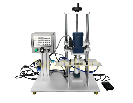

Полуавтоматический настольный укупор SDC-1
предназначен для автоматической укупорки тары различными резьбовыми крышками, особенно может быть полезен, если крышка утоплена или другие элементы тары мешают обычному укупору зажать крышку для завинчивания. Так же отлично подходит для закручивании крышек большого диаметра.
Имеет малые габариты, благодаря чему удобен в использовании на малых площадях.
Может работать от нажатия педали или в автоматическом режиме.
В начале работ оператору необходимо произвести настройку с учетом высоты тары, отрегулировать время циклов и скорость вращения.
Корпус машины выполнен из нержавеющей стали AISI 304. Управление осуществляется через цифровую панель.
Данный укупор можно дополнительно оснастить пневмозахватами для удерживания тары во время закручивания.
Стоимость данной опции 17 000 руб.
Для работы аппарата необходимо подключение к компрессору или подвод пневмосети со сжатым очищенным воздухом.
высота бутылки от 30 до 350 мм
диаметр крышки до 110 мм
производительность до 30 шт/мин
тип крышки винтовая
электропитание 220 В / 50 Гц
давление воздуха 0,3–0,5 МПа
габариты 450 х 400 х 680 мм
масса 35 кг
материал нержавеющая сталь AISI 304
