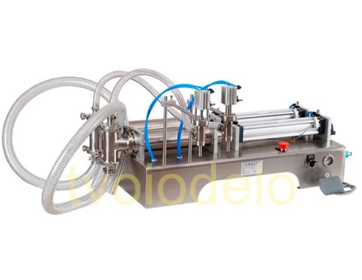

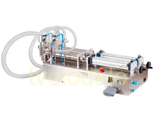

предназначен для розлива жидких продуктов: как пищевых (молоко, соки, подсолнечное масло, рыбий жир), так и непищевых  (бытовая и автомобильная химия, краски на водной основе, растворители и пр).

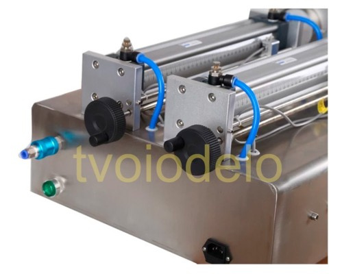

Для начала работы нужно настроить высоту расположения сопел, объём дозирования, скорость всасывания и подачи продукта.
Готовый продукт закачивается с помощью шланга, бункер для подачи продукта не требуется. Необходимая доза настраивается с помощью регулировочного колеса.

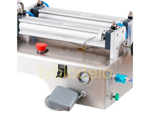

Активация запуска дозатора происходит при помощи нажатия педали. Также дозатор можно перевести в автоматический режим. Оператору останется только подставлять пустую тару.
Дополнительные опции:
- исполнение из нержавеющей стали AISI 316 - 56 000 руб.
Для работы аппарата необходимо подключение к компрессору или подвод пневмосети со сжатым очищенным воздухом.
диапазон дозирования от 100 до 1000 мл
длина всасывающего шланга 150 см
производительность 10 - 50 порций в мин
электропитание 220 В / 50 Гц
давление воздуха 0,4 - 0,6 МПа
габариты 1150х550х380 мм
масса 48 кг
материал нержавеющая сталь AISI 304
