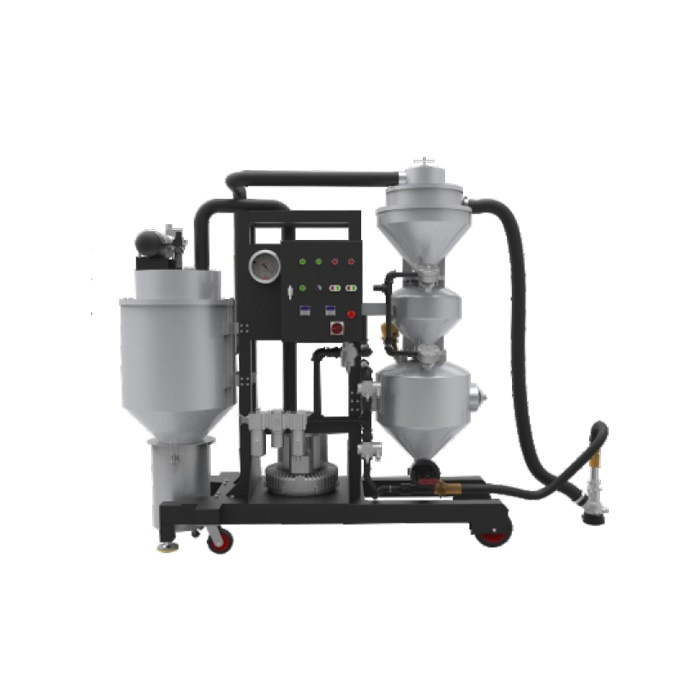

Вакуумную пескоструйную установку DVK80
Обновлено 28.02.2024 920117
  • Общая мощность (кВт): 5,5
  • Расход сжатого воздуха (м³/мин): 2,5
  • Мощность вакуумного насоса (кВт): 7.5
  • Диаметр сепаратора (мм): Ф300
  • Замер уровня абразива: датчик / зонд
  • Производительность сепаратора (м³/мин): 4.8
  • Режим подачи: Ручной / автоматический
  • Емкость для распыления (л): 60
  • Расстояние между соплом и поверхностью (мм): 28-32
  • Неметалл (кг): 100
  • Металл (кг): 200
  • Диаметр струйного сопла (карбид бора) (мм): Ф8
  • Дополнительный напорный бак (л): 120
  • Неметалл (кг/мин): 6
  • Металл (кг/мин): 12
  • Диаметр дробеструйной головки (мм): Ф61/71
  • Неметалл (мм): 0.1-1.6
  • Металл (мм): 0.2-1.6
  • Максимальный удлинённый шланг (м): 12
  • Длина шланга (м): 8
  • Зона фильтрации (м²): 21
  • Режим струйной обработки: воздушно-струйный
  • Габаритные размеры (мм): 2200 x 970 x 2600
  • Вес (кг): 800
