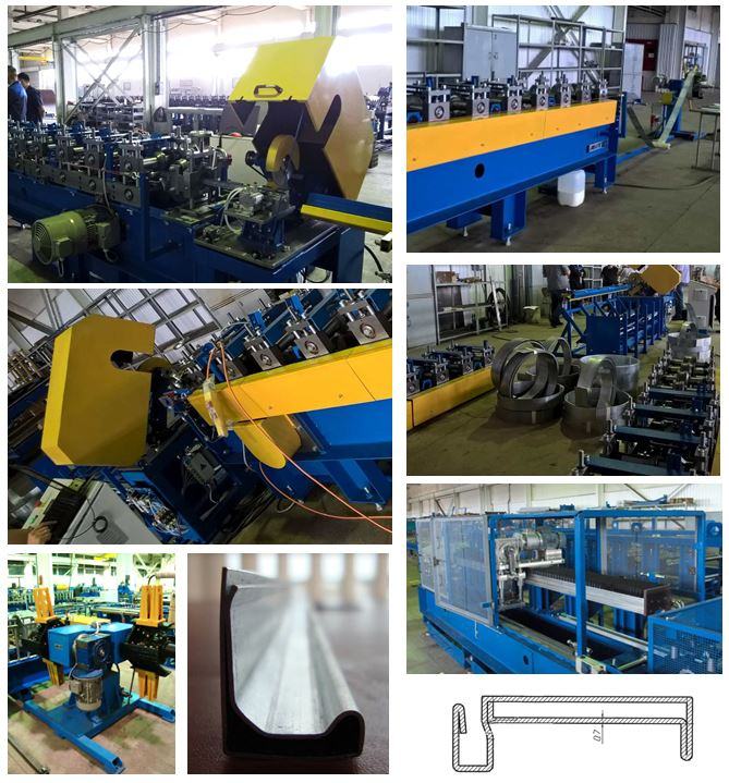

Линии профилирующие ЛПШР100 – специализированная серия модульных линий с быстросменным инструментом и отрезной дисковой пилой (отрезка с остановкой либо без остановки летучим резом на базе линейного электродвигателя) с обеспечением скорости профилирования 50-60 м/мин для производства качественных шинореек (20, 30 и т.д.) воздуховодов и других закрытых, открытых армирующих профилей.
Параметры исходного материала: cталь 0,8пс, 0,8ю, 08, тонколистовая оцинкованная в рулонах с непрерывных линий по ГОСТ 14918 для холодного профилирования
- толщина, мм 0,45…0,8
- ширина, мм 78…85, 100…105
- наружный диаметр рулона, мм не более 1200
- внутренний диаметр рулона, мм 500…600
- масса рулона, кг не более 600
Линия обеспечивает остановку профиля для отрезки с точностью +/- 0,25 - 2 мм
Профилирующие ролики выполнены из высокопрочной износоустойчивой стали 9ХС с последующей закалкой и отпуском.
