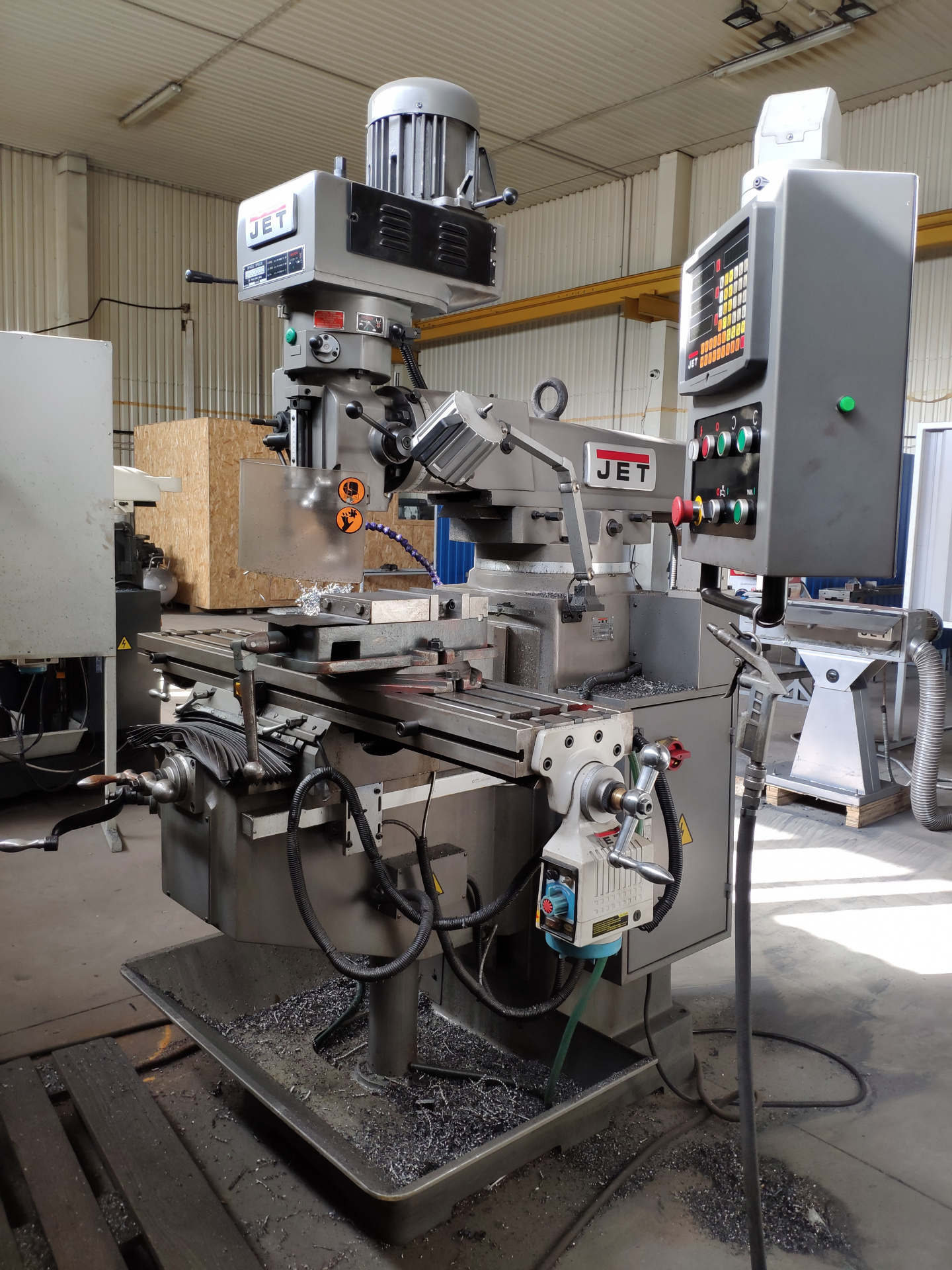

Макс. диаметр сверления:Ø 20 мм, автоподачаМакс. диаметр торцевой фрезы:Ø 125 ммМакс. диаметр концевой фрезы:Ø 25 ммКонус шпинделя:ISO 40 (DIN 2080)Диаметр шпинделя:105 ммЧастота вращения шпинделя:...
ТехСнаб ДВСтанок в идеальном состоянии, почти не использовался. Всё работает.
Оборудование находится в г. Псков
ОСОБЕННОСТИ:
Максимальное радиальное биение шпинделя 0,005 мм
Централизованная система смазки стола
Встроенное устройство подачи СОЖ
Автоматическая подача пиноли шпинделя
Пульт управления на выносной консоли
Механический тормоз шпинделя
Наклон фрезерной головы влево/вправо, вперёд/назад и поворотно-сдвижная консоль позволяют расширить возможности станка
ХАРАКТЕРИСТИКИ:
Напряжение, В 400
Максимальный диаметр сверления сталь, мм 20
Максимальный диаметр сверления с автоподачей, сталь, мм 20
Максимальный диаметр сверления чугун, мм 22
Максимальный диаметр торцевой фрезы, мм 125
Максимальный диаметр концевой фрезы, мм 25
Частота вращения вертикального шпинделя, об/мин 70 - 3600
Количество скоростей вертикального шпинделя, шт 10
Автоматическая подача пиноли, мм/об 0,04/0,08/0,15
Количество автоматических подач, шт 3
Ход пиноли шпинделя, мм 127
Диаметр пиноли, мм 85,75
Шомпол M16
Конус шпинделя ISO 40 (DIN 2080)
Диапазон поворота вертикальной головы (вправо/влево) ±90°
Диапазон наклона вертикальной головы (вперед/назад) ±45°
Расстояние от вертикального шпинделя до стола, мм 40 - 446
Расстояние шпиндель-стойка 200 - 680
Диапазон поворота хобота ±90°
Размер стола по оси X и Y, мм 1270 х 254
Ход стола по оси X и Y, мм 800 х 380
Ход стола по оси Z, мм 380
Максимальная нагрузка на стол, кг 380
Ширина Т-образного паза, мм 16
Количество Т-образных пазов, шт 3
Мощность вертикального двигателя, кВт 3,75
Снят с производства Y
Длина, мм 1700
Ширина, мм 1955
Высота, мм 2350
Масса, кг 1320
Длина в упаковке, см 173
Ширина в упаковке, см 160
Высота в упаковке, см 220
Масса в упаковке, кг 1545
