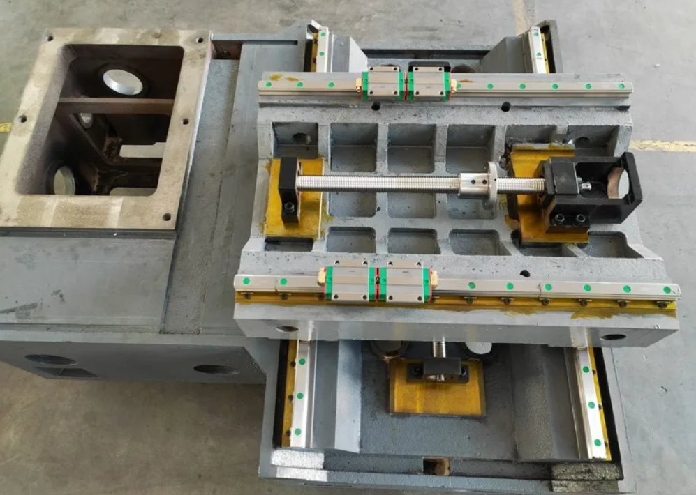

1)Проволочно-вырезной электроэрозионный станок Kingred KD400ZL Характеристики: - Перемещение по оси Z, мм: 295
- Общая мощность, кВт: 2
- Максимальный вес заготовки, кг: 400
- Перемещение по оси X, мм: 320
- Перемещение по оси Y, мм: 300
- Максимальные размеры заготовки, мм: 435 x 650 x 280
- Диаметр проволоки, мм: Ø 0,15 - 0,22
- Скорость перемотки проволоки, м/с: 10,4
- Угол наклона проволоки, мм: ±12° / 80
- Разрешение импульсов, мм/импульс: 0,001
- Двигатель перемотки проволоки: YSJ7124 (Yaskawa, Япония), 370 Вт
- Точность обработки, мм: ±0,006
- Двигатель насоса рабочей жидкости: AYB-20, 125 Вт, 25 л/мин
- Наилучшая шероховатость поверхности, мкм: Ra 0,8
- Максимальная производительность, мм²/мин: 180
- Максимальное перемещение узла наклона проволоки, мм: 200
- Габаритные размеры: ДхШхВ, мм: 1610x1400x2300
- Вес, кг: 2600
2)Проволочно-вырезные элек.эроз станки Kingred KD500ZL Характеристики:

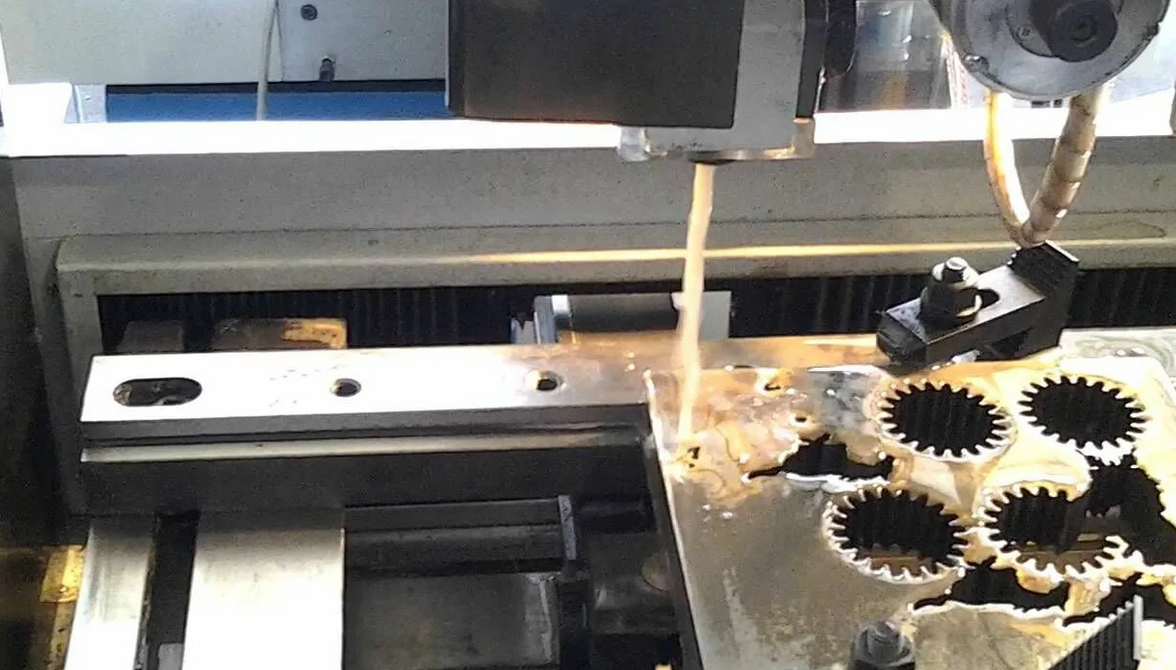

 ОБЛАСТЬ ПРИМЕНЕНИЯ:
Станки данной серии позволяют обрабатывать детали с точностью до 0,006 мм и шероховатостью поверхности до Ra 0,8, что приближает их по применению к гораздо более дорогостоящим станкам на латунной проволоке.
Данные станки могут быть использованы для изготовления точных деталей машин, а также при производстве штампов и пресс-форм, мерительного инструмента.
Многократное использование электрода-инструмента - молибденовой проволоки, удобство его заправки удешевляет использование данных станков.
Модель KD500
Перемещение по оси Z, мм 295
Общая мощность, кВт 2
Макс. вес заготовки, кг 600
Перемещение по оси X, мм 400
Перемещение по оси Y, мм 500
Макс. размеры заготовки, мм 800 x 520 x 280
Диаметр проволоки, мм Ø 0,15 - 0,22
Скорость перемотки проволоки, м/с 10,4
Угол наклона, проволоки, мм ± 12° / 80
Разрешение импульсов, мм/импульс 0,001
Двигатель перемотки проволоки YSJ7124 (Yaskawa, Япония), 370 Вт
Точность обработки, мм ± 0,006
Двигатель насоса рабочей жидкости AYB-20, 125 Вт, 25 л/мин
Наилучшая шероховатость поверхности, мкм Ra 0,8
Макс. производительность, мм²/мин 180
Макс. перемещение узла наклона проволоки, мм 200
Длина, мм 2410
Ширина, мм 1800
Высота, мм 2210
Вес, кг 3000
