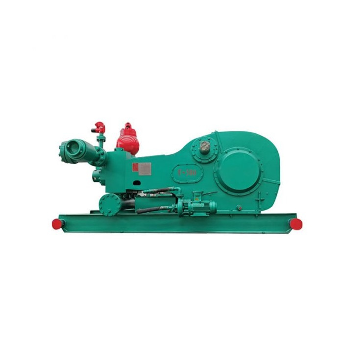

Буровой насос F-500
Обновлено 02.03.2024 922231
  • Модель: F-500
  • Номинальная мощность: 373 кВт / 500 л.с.
  • Тип: Горизонтальный трехпоршневой насос одностороннего действия
  • Тип шестерни: Шестерня «елочка»
  • Тип смазки: Принудительное разбрызгивание
  • Номинальный ход поршня: 165 ударов/мин
  • Длина хода поршня: 190,5 мм / 7,5 дюймов
  • Размер входных (всасывающих) соединений: 203 мм / 8 дюймов
  • Выходное соединение: 4 - 5000 Рsi
  • Предохранительный клапан (срезного типа): 1500 - 5000 Psi
  • Манометр давления (пневмокомпенсатор): 0 - 5000 Psi
  • Надклапанная полость: API-5#
  • Передаточное число: 4,286:1
  • Габаритные размеры: 3639 х 1900 х 1600 мм
  • Вес: 9000 кг
