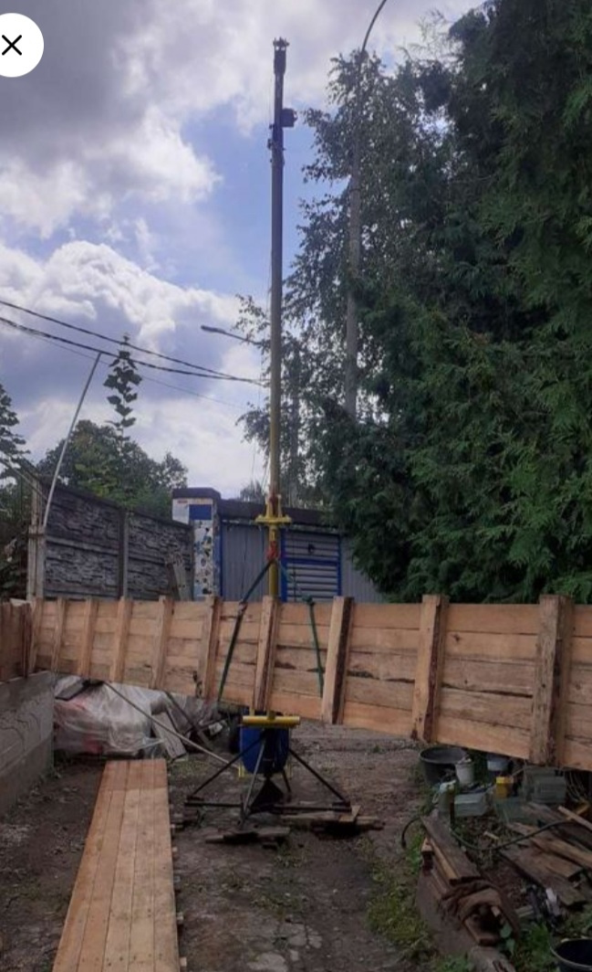

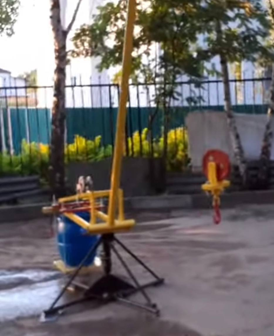

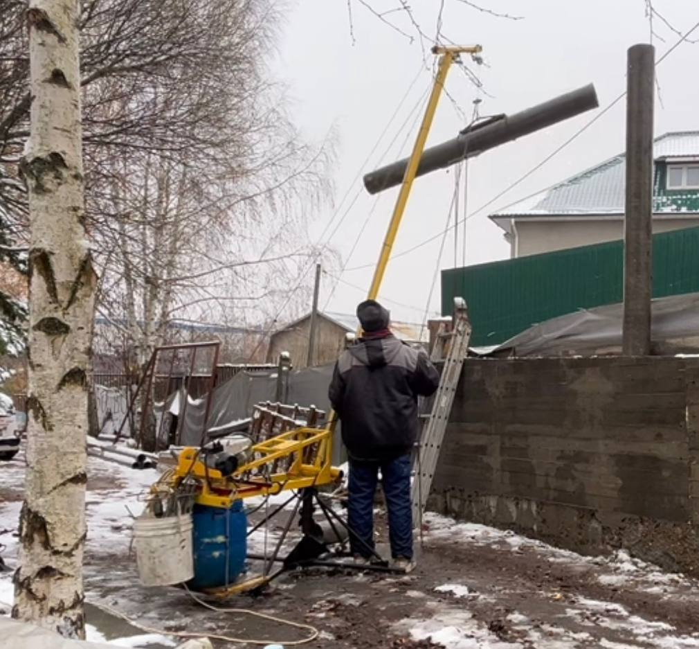

Суперлегкий кран грузоподъёмностью до 70 кг.
Вес крана нетто 65 кг (без электролебедки)

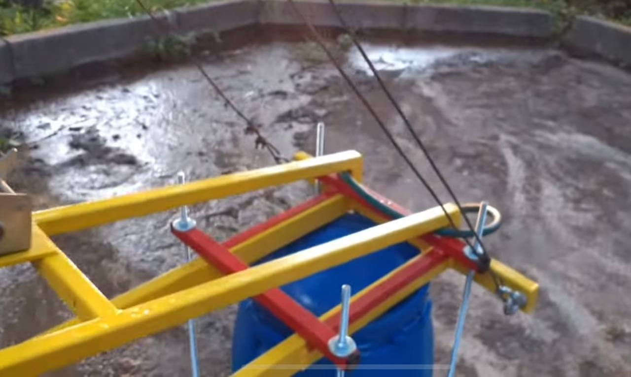

Противовес 50 литровая бочка наполняемая водой + дополнительный балласт при весе груза более 40 кг
вылет 2,1 метра. Высота стрелы 4.3. высота подъёма груза 3.5 метра.
Стрела оснащена прожектором и системой конечного останова. Данные функции предусмотрены для модификации оснащенной электрической лебедкой подъёма груза.
Кран оснащается 2 съёмными колесами для передвижения по стройплощадке с опущенной стрелой.
Блок крюка поворотный на упорном подшипнике. (Опция)
Для выставления крана в горизонт предусмотрен двухплоскостной уровень и система домкратов (опция)
Предусмотрен механизм фиксации поворота.
Опу крана 2х подшипниковое.
Конструкция крана полностью разборная и предполагает его перемещение с объекта на объект на легковой автомашине типа хэтчбек, универсал, минивэн.
