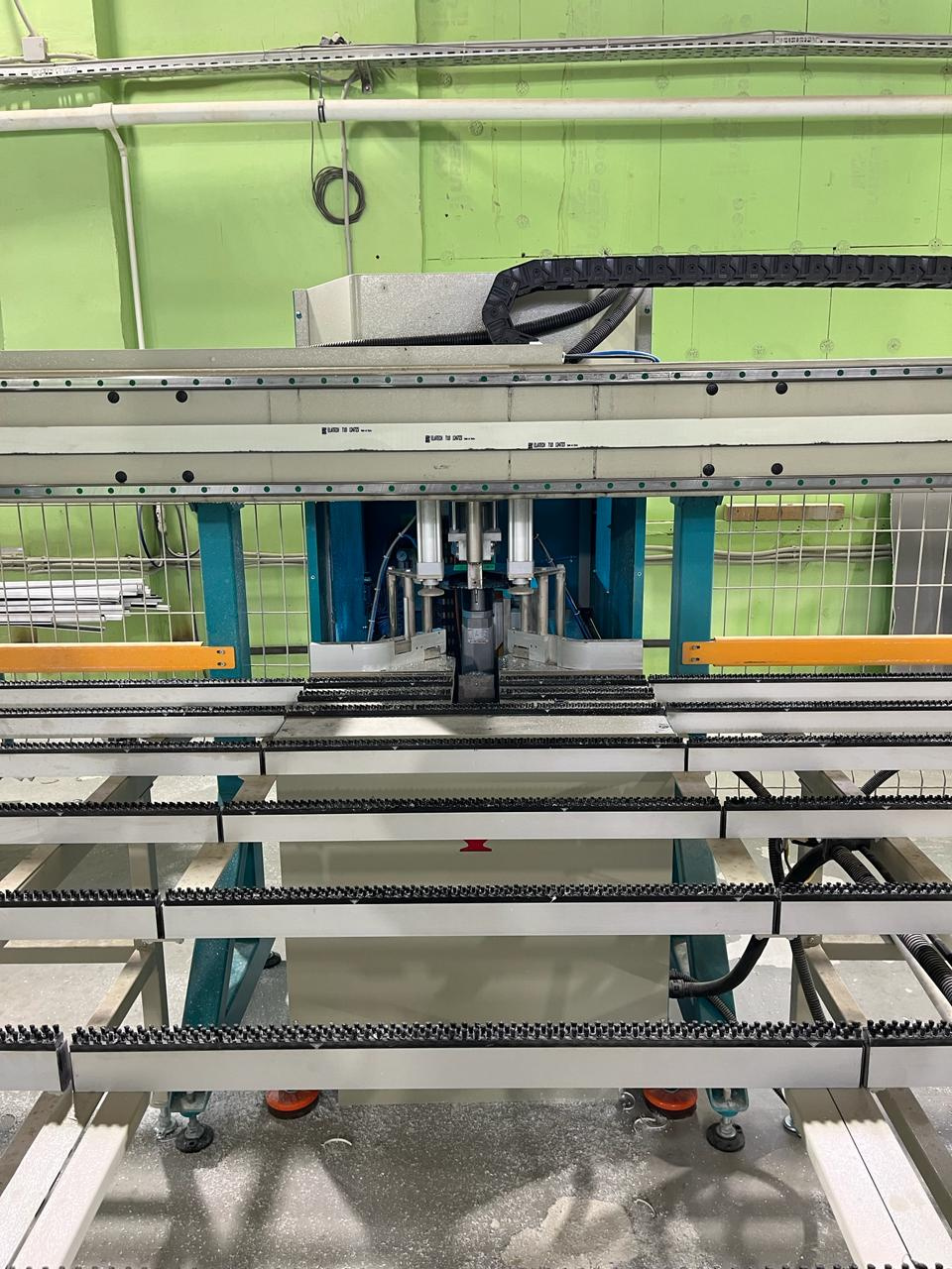

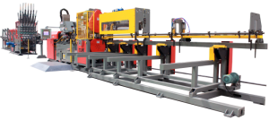

Yilmaz CCL 1660 - это линия для сварки и зачистке 4-х угольных профилей из ПВХ с ЧПУ, которая обеспечивает движение по 2 и 4 осям. После сварки на DK 540 роботизированный механизм (SA 260) автоматически берет раму, которая поступает на станцию ​​охлаждения SA 250 и, переворачивая раму, переносит ее к станку для удаления заусенцев (CNC 608 или CNC 610).
Особенности сварочно-зачистного комплекса:
Ручной и автоматический режимы работы.
Функция автоматического распознавания профиля рамы и створки.
Система контроля размеров ширины и высоты профиля.
Комплект ножей для автоматической зачистки профилей с 11 инструментами.
Отдельные зачистные ножи для цветных и белых профилей.
Автоматическая система смазки подшипников.
Компьютер на базе Windows с сенсорным экраном.
Возможность передачи программы профиля через USB-флэш-накопитель.
Возможность технической поддержки с удаленным подключением.
Подвижная панель управления.
Изменяемая во время процесса скорость.
220 рам/8 часов (CNC 608) и 270 рам/8 часов (CNC 610).
Отображение аварийных сигналов и предупреждений на экране.
Система контроля фазы.
Система контроля низкого давления.
Возможность зачистки 4-х углов и переноса профиля в конец линии с помощью роботизированной системы автоматического вращения.
Система автоматизации, обеспечивающая перемещение по Ø 3-м осям (X, Y1, Y2).
Функция автоматического перехода между диапазоном сварки 0,2 и 2 мм, характерная для станка «Йылмаз Макине».
Возможность автоматической работы с устройством считывания штрих-кодов или вручную вводя размеры.
Возможность сварки застекленной двери.
Возможность ввода и сохранения параметров сварки через экран.
Быстрая и легкая замена тефлоновой пленки.
Возможность создания 1000 наборов параметров для профиля,
Возможность отслеживания на экране времени обработки во время процесса.
Удобное и простое размещение длинных профилей.
Система работы в мм или дюймах.
Максимальный размер рамы, которую может повернуть Автоматический Поворотный Робот SA 260: 2200 мм х 2200 мм. Профили большего размера поворачиваются вручную.
Станок отвечает требованиям CE стандарта.
Минимальные размеры свариваемого изделия 400х400 мм.
Максимальные размеры свариваемого изделия 3100 х 2700 мм.
