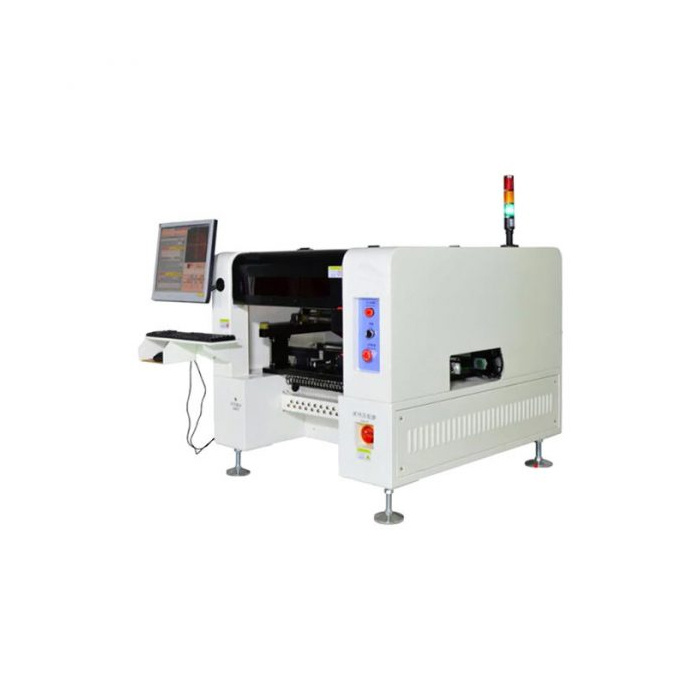

Автоматический установщик SMD компонентов HW-T4-50F
Обновлено 06.03.2024 922711
  • Модель: HW-T4-50F
  • Количество питателей: 44 / 50
  • Количество поддонов: 48 видов
  • Количество установочных головок: 4 шт
  • Средняя мощность: 400 Вт
  • Точность позиционирования камеры: 0,01 мм
  • Повторяющаяся точность монтажа: 0,02 мм
  • Диапазон буфера сопла: 4,5 мм
  • Электропитание: 220 В, 50 - 60 Гц
  • Давление сжатого воздуха: 0,5 - 0,6 МПа
  • Двигатель: SIGRINER, Германия
  • Максимальная площадь установки печатной платы:
  • 350 х 190 мм (50 уровней материала) спереди 25 сзади 25
  • 350 х 260 мм (44 уровня материала) спереди 25 сзади 19
  • Минимальная площадь установки печатной платы:
  • Длина: 35 мм
  • Ширина: 45 мм
  • Максимальный диапазон перемещения XY: 629 х 679 мм
  • Максимальный диапазон перемещения по оси Z: 20 мм
  • Максимальная высота монтируемых компонентов: ≤ 5 мм
  • Тип питателя:
  • CL совместим с пневматическими и электронными кормушками 8, 12, 16, 24, 32
  • Питатель диаметром 44 мм, вибрационный питатель и т.д.
  • Максимальная скорость размещения:
  • Самая быстрая производительность 7500 шт/ч (с включенным зрением)
  • Средняя производительность 6 500 шт/ч (с включенным зрением)
  • Режим передачи X/Y:
  • Высокоточный ходовой винт TBI
  • Тайваньская сверхмощная линейная направляющая DINGHAN
  • Направляющая привода оси Z: Тайваньская высокоточная линейная направляющая HIWIN
  • Сопло источника вакуума: Генератор вакуума (Япония, CKD)
  • Операционная система: Полностью автоматическая операционная система для размещения оборудования, разработанная независимой компанией Huawei GUOCHUANG

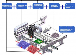

  • Угол компонента: 0 - 360° под любым углом, синхронное вращение во время движения
  • Режим работы X/Y: Интеллектуальная линейная связь ускорения и замедления по кривой поставляется с алгоритмом линейной интерполяции
  • Режим подачи пластины: Трехэтапный ввод шаблона, автоматическое подключение слева направо, автоматическое позиционирование платы
  • Визуальный дисплей: 17-дюймовый промышленный дисплей управления
  • Режим программирования: Импорт файлов координат, автоматическое программирование одним щелчком мыши, планирование оптимального пути
  • Определите количество камер: 1 камера MARK, 4 камеры высокоскоростного распознавания, 1 высокоточная камера
  • Режим регулировки направляющей: Ручной + электрический
  • Сигнал открытия крышки: Снижение скорости или отключение
  • Применимый диапазон монтажа:
  • Подходит для 0201, 0402, 0603, 0805, 1206, светодиодных ламп, вторичных ламп
  • Трубка, транзистор, SOT, QFP, BGA и т. д. с расстоянием между контактами более 0,3 мм в диапазоне 40*40 мм
  • Габаритные размеры:
  • Рабочий стол: 1140 х 900 х 800 мм без ножек (1300 х 1450 х 1100 мм после упаковки)
  • Вертикальные: 900 х 1140 х 1300 мм без ножек (1100 х 1540 х 1340 мм после упаковки)
  • Вес:
  • Рабочий стол: 210 кг
  • Вертикальный: 280 кг
