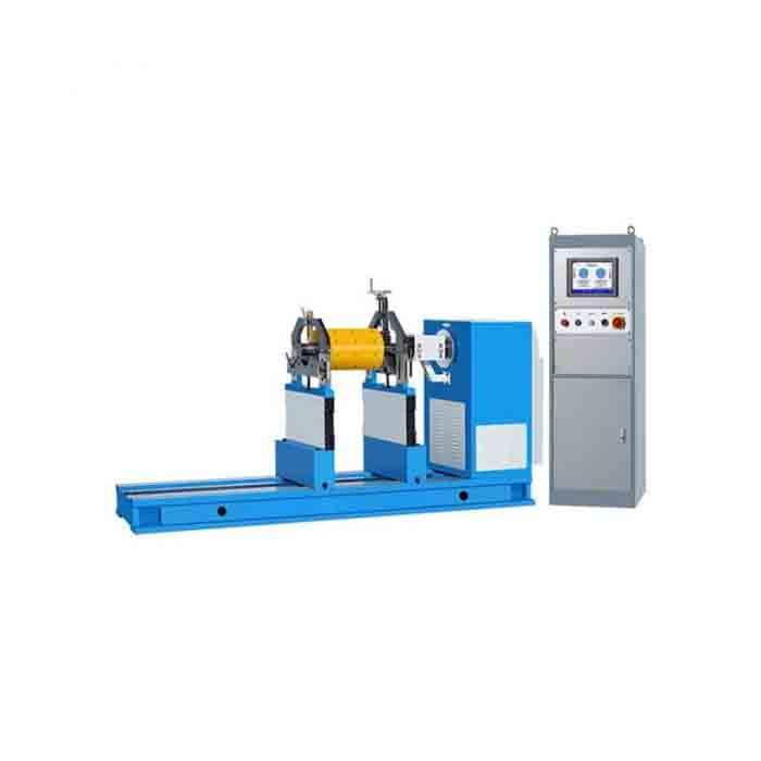

Оборудование для балансировки барабанов PHS-2000H
Обновлено 05.03.2024 922728
  • Модель: PHS-2000H
  • Максимальный вес обрабатываемой детали: 2000 кг
  • Максимальный диаметр обрабатываемой детали: Ø1800 мм
  • Расстояние между двумя опорными стойками: не менее 60 мм (торцевой привод) / 130 - 4050 мм (ременной привод) - станина станка выдвигается 2,5 метра
  • Расстояние от соединительного фланца приводного вала до центра самого дальнего подшипника: 4400 мм (длина станины станка составляет 2,5 метра)
  • Диаметр цапфы роликовой каретки: Ø25 - 240 мм
  • Скорость вращения при рабочем диаметре Передача составляет 100 мм: 684986 об/мин + бесступенчатая регулировка
  • Мощность двигателя концевого привода: 7,5 кВт (инвертор)
  • Мощность двигателя ременного привода: 5,5 кВт (инвертор)
  • Диаметр приводного ремня: Ø800 мм
  • Крутящий момент универсальной муфты: 300 Нм
  • Минимально достижимый остаточный дисбаланс (E mar) для концевого привода: Ременная передача ≤ 0.15 г.мм/кг
  • Коэффициент уменьшения дисбаланса: ≥ 95%
  • Температура окружающей среды: -10 - 48 °С
  • Электропитание: 380 В ± 10 %
  • Наличие фундамента: да
  • Размер: 3300 х 800 х 1600 мм
  • Вес: 2450  кг
