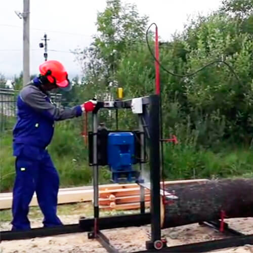

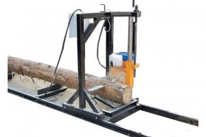

Шинная мини пилорама, предлагаемая нами, способна работать с большими диаметрами бревен до 80 см и обрабатывать их в длину до 6,5 м (с возможностью увеличения до 9,5 м). Этот станок обеспечивает высокую производительность и точность пропила.
Кроме того, фиксатор шины обеспечивает удобство и надежность при работе с различными размерами шин.
Усиленные семи шпальные рельсы обеспечивают стабильность и прочность станка. Мы предоставляем гарантию от производителя на один год.
Технические характеристики:
— Диаметр распиливаемых бревен: до 80 см
— Длина распиливаемых бревен: до 6,5 м (с возможностью увеличения до 9,5 м)
— Толщина пропила: 6 мм
— Мощность: 7.5кВт
— Возможность установки шины 20 дюймов (50 см)
Комплект поставки включает:
— Шина стандарта STIHL или Oregon длиной 90 см
— Цепь STIHL с 114 звеньями
— Фиксатор шины для удобства и надежности работы с различными размерами шин
— Откидные упоры 7 шт
— Поджимы 3 шт
— Усиленные семи шпальные рельсы для стабильности и прочности 7.6м
— Гарантия от производителя на один год
