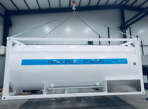

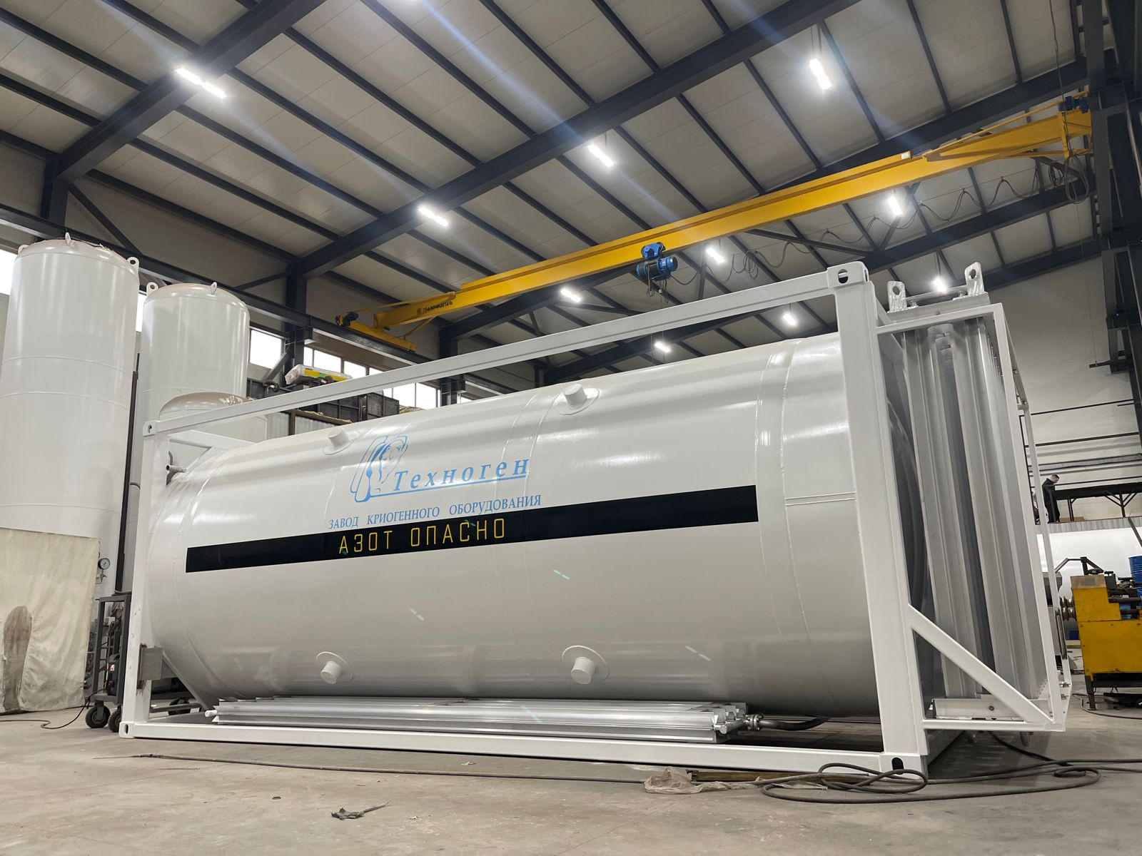

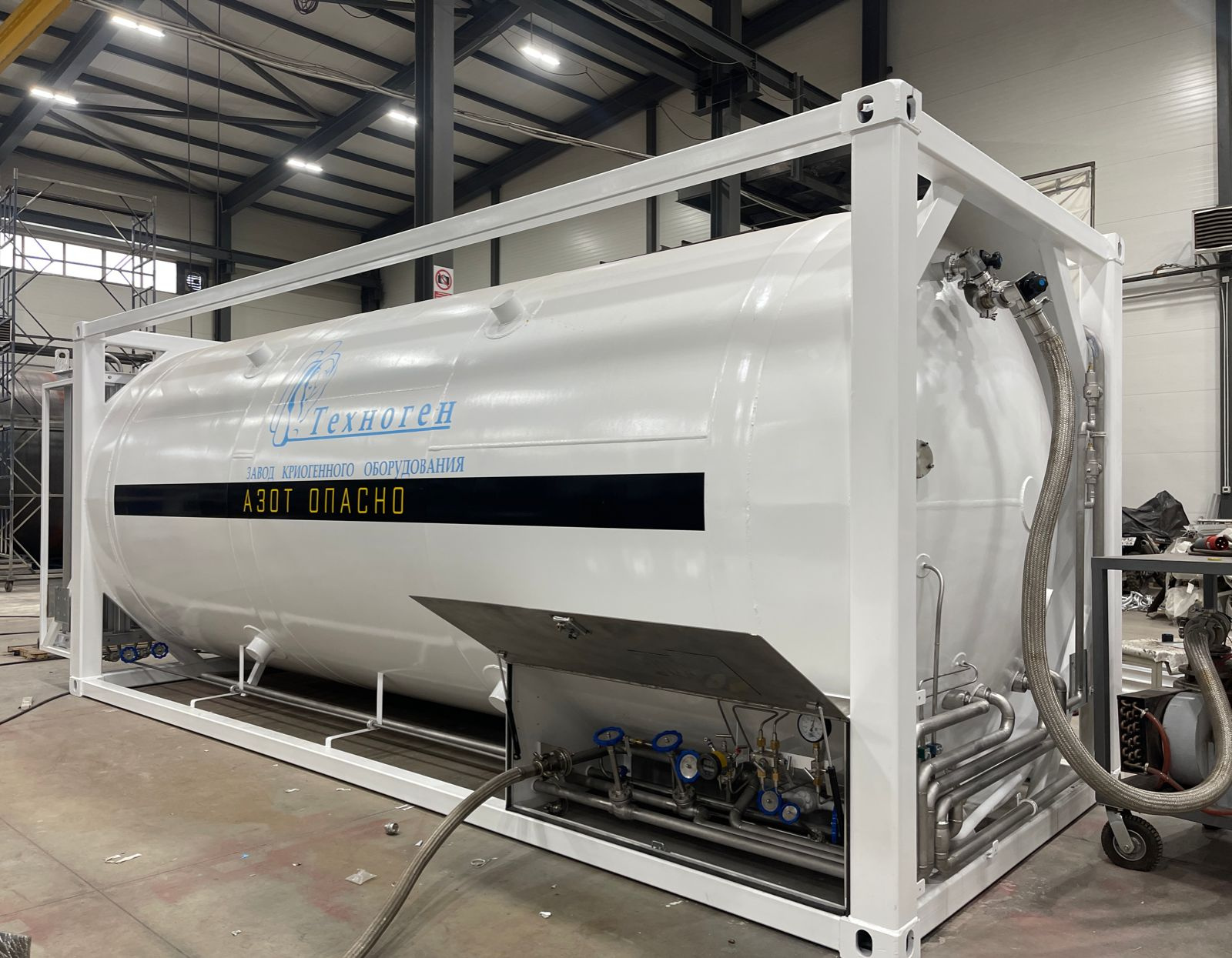

Криогенный резервуар РК-21/0,5-ТК в раме транспортного ЖД контейнера
Обновлено 07.03.2024 923503
Резервуар криогенный транспортный РК-21/0,5-ТК представляет собой комплексный агрегат, состоящий из сосуда для приема, хранения, выдачи, а также из испарителя, служащего для подъёма давления в газовой подушке сосуда. В состав резервуара криогенного также входят: арматура и трубопроводы, обеспечивающие транспортировку жидкостных потоков и управление работой резервуара, контрольно-измерительные приборы. Имеется выход для подключения перекачивающего насоса.
  Технические характеристики:
- геометрический объем – 20,9 м3;
- рабочее давление – до 0,5 МПа;
- внутренний сосуд из стали 2Х18Н10Т;
- внешний сосуд из стали 09Г2С (15 категория);
- тип изоляции – экранно-вакуумная теплоизоляция (ЭВТИ).
