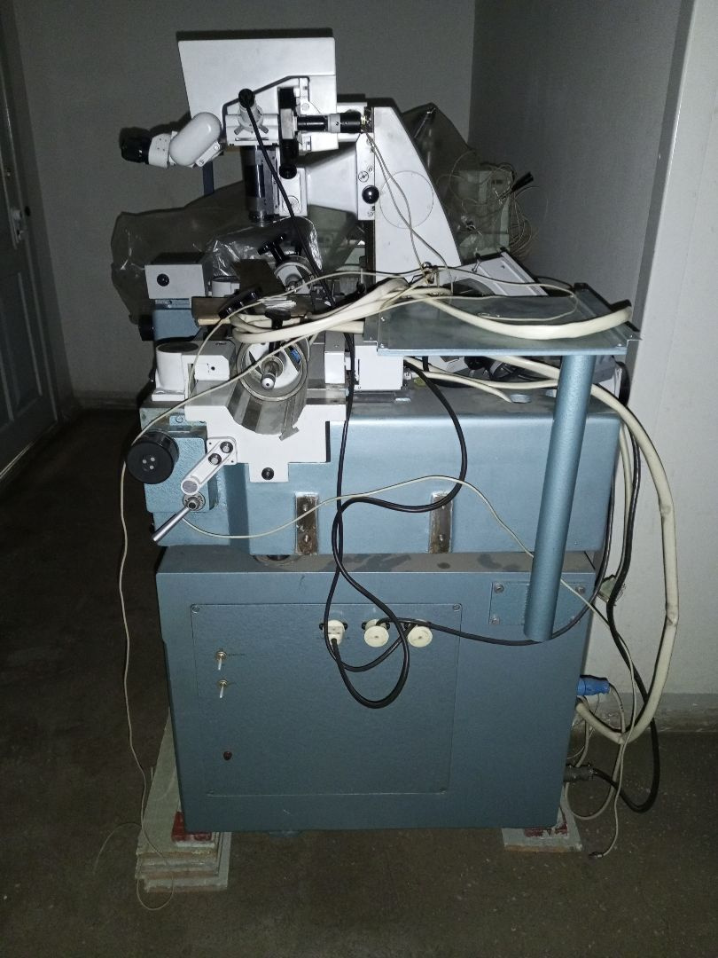

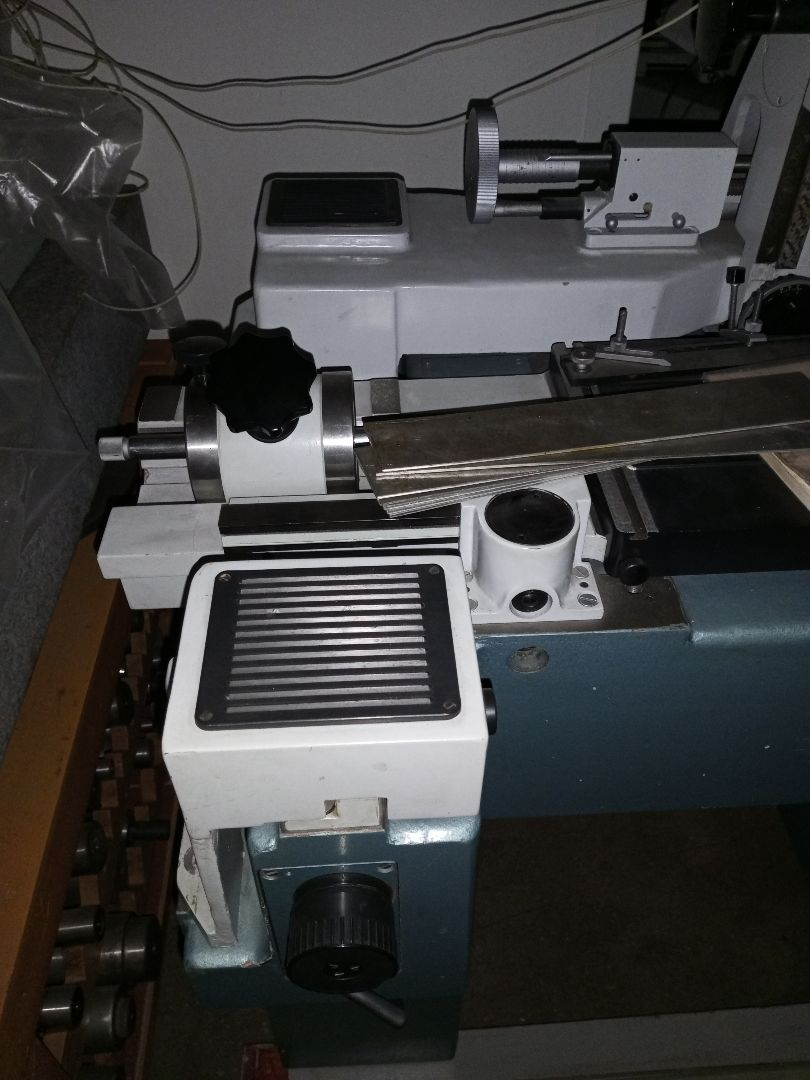

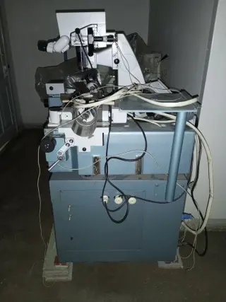

Микроскоп ДИП-3 представляет собой измерительное устройство, предназначенное для точного измерения линейных и угловых размеров различных изделий в прямоугольных и полярных координатах. Особенностью микроскопа является его способность автоматически обрабатывать результаты измерений и выдавать контролируемые параметры на цифропечатающее устройство. Это делает его весьма полезным инструментом в лабораторных и производственных условиях, где требуется высокая точность измерений.
Технические характеристики микроскопа ДИП-3 включают:
  • Пределы измерения длин от 0 до 200 мм по продольной координате Х и от 0 до 100 мм по поперечной координате У.
  • Возможность измерения углов в диапазоне от 0 до 360°.
  • Наибольшая глубина измеряемых отверстий составляет 40 мм.
  • Дискретность отсчета равна 0,5 мкм.
  • Расстояние между центрами достигает 700 мм.
  • Максимальная масса измеряемого изделия составляет 20 кг на плоском столе и 15 кг в центрах.
  • Габаритные размеры устройства: микроскоп - 1400х1300х1000 мм, пульт - 970х700х630 мм, электронная стойка - 1470х650х590 мм.
  • Общая масса микроскопа ДИП-3 (без пульта) составляет 460 кг, пульта - 120 кг, электронной стойки - 110 кг​
