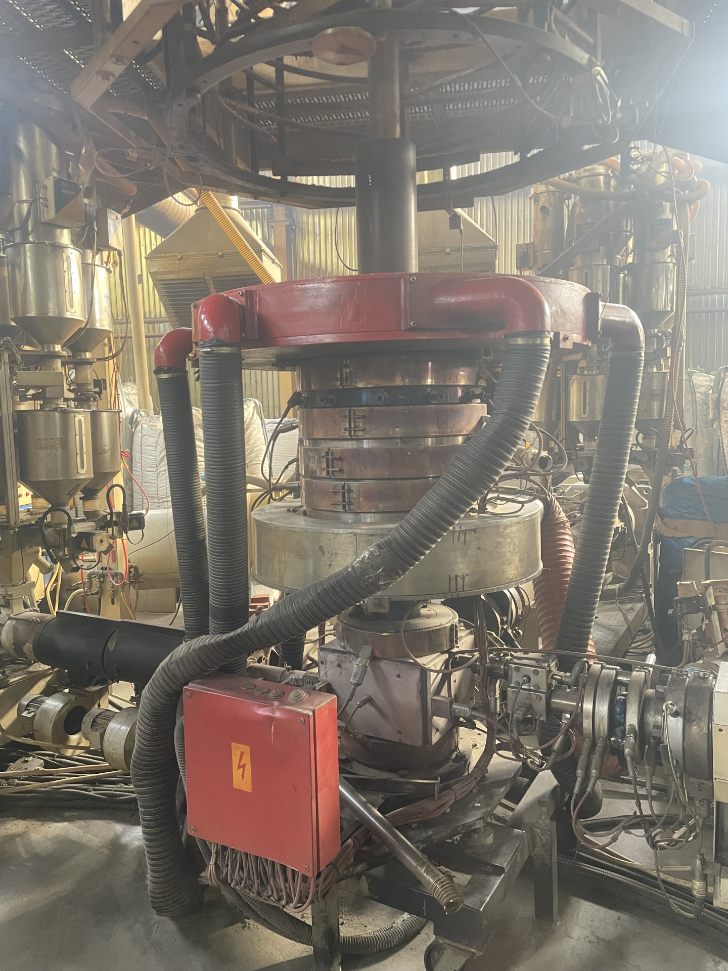

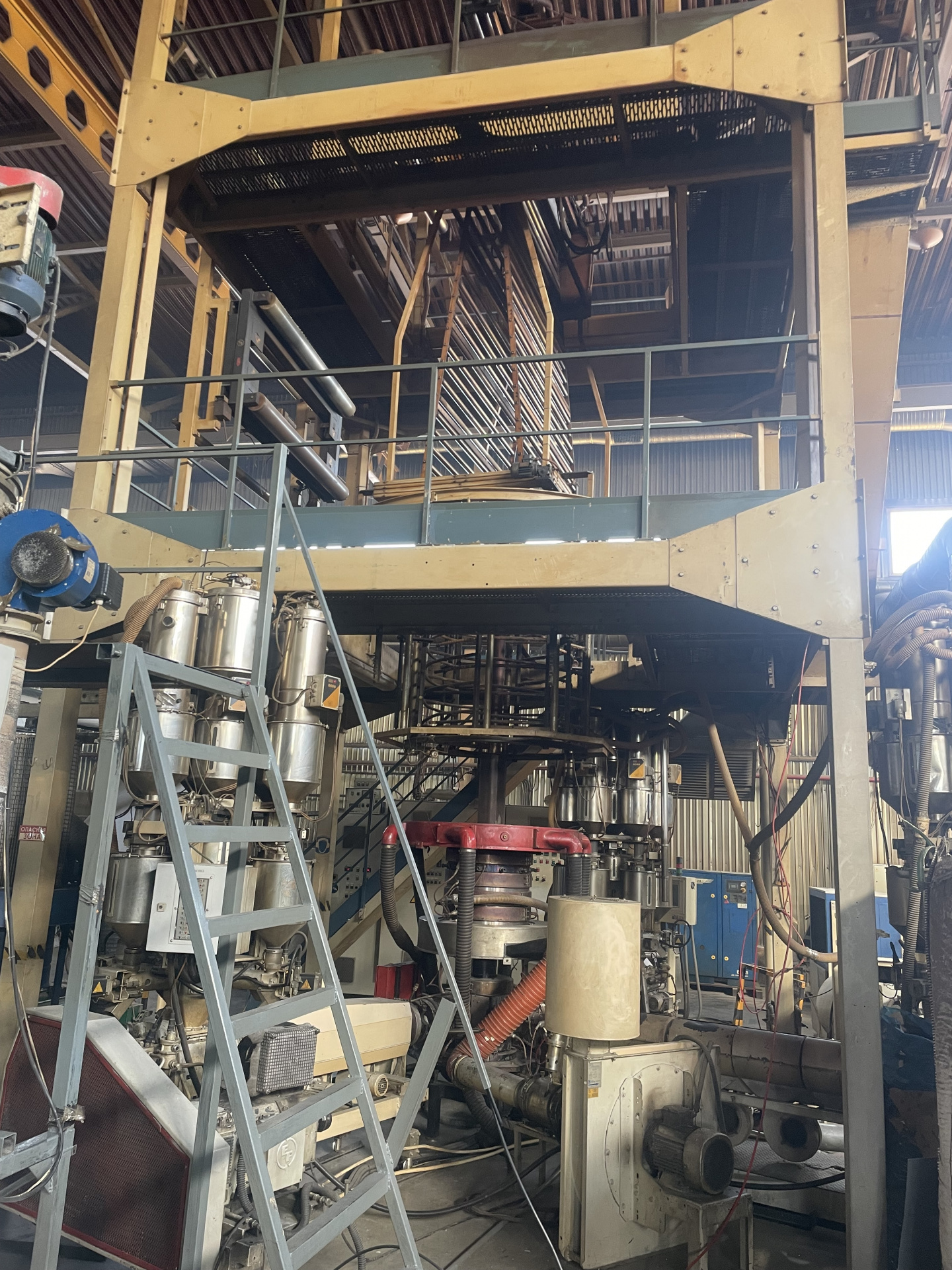

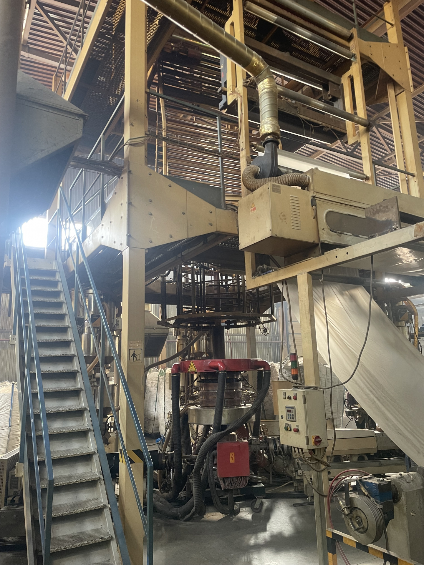

Продается линия б/у в хорошем, полностью рабочем состоянии.
- Перерабатываемый материал ПЭВД, LLDPE, mLLDPE
- Толщина получаемой плёнки 0.03-0.180 мм
- Ширина выпускаемой плёнки 1600 мм
- Максимальная производительность 150 кг/час
Состав оборудования:

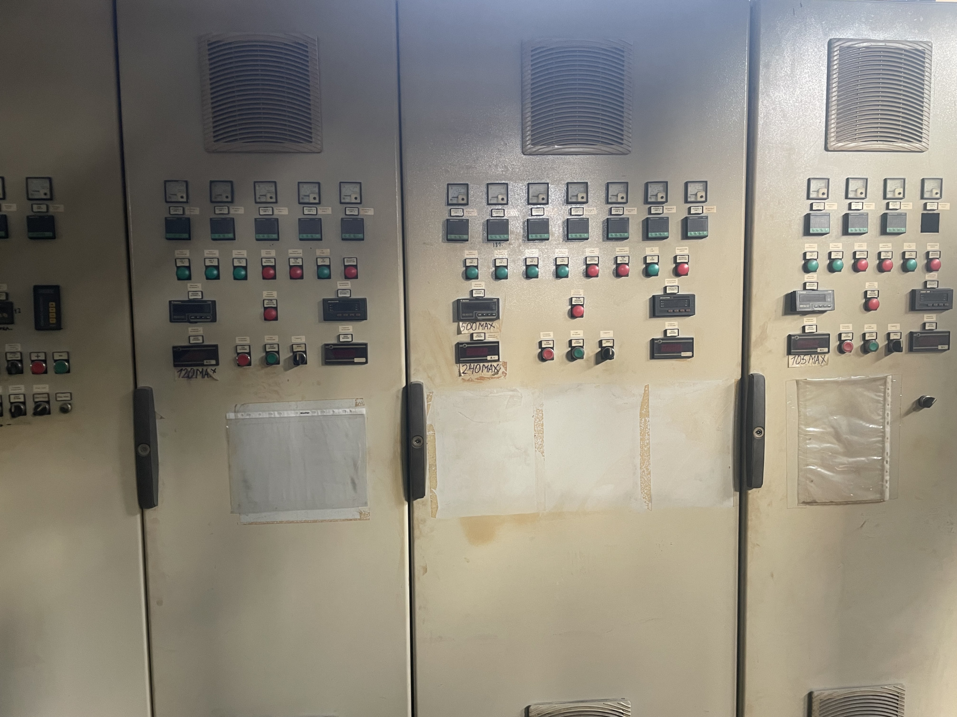

-Панель управления с возможностью контроля температуры экструдеров и головы
-Экструдер А: диаметр 55мм, L/D 30, мощность 57 кВт
-Экструдер B: диаметр 80мм, L/D 30, мощность 110 кВт
-Экструдер C: диаметр 50мм, L/D 24, мощность 50 кВт

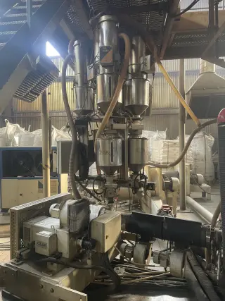

-система дозации 6-ти компонентная для каждого экструдера, Innoplast. Система управления дозирующими устройствами
-неподвижная коэкструзионная голова с СВО, фильера 300мм, зазор 1,8мм, охлаждающее кольцо
-датчики контроля рукава
- осциллирующее приемное устройство
Цена договорная.
