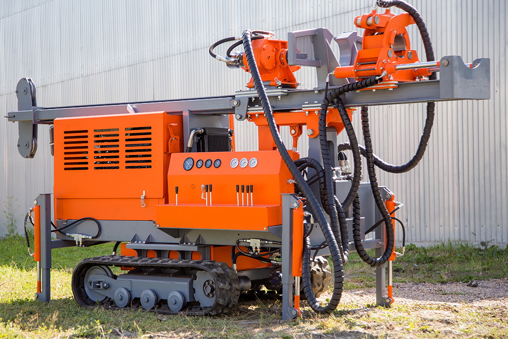

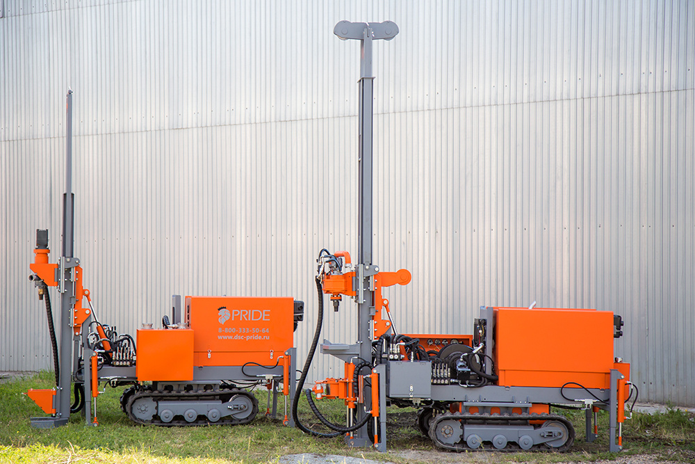

Малогабаритная самоходная буровая установка TITAN Compact
Мощная, экoномичная уcтановка Российского производства для рeшения cеpьезных зaдач!
Бaзовая кoмплектации уcтановки oснaщаетcя 2-х пoтoчнoй гидравличeской сиcтемой,
чтo пoзволяeт незaвиcимо регулировать уcилиe нa забой и вpaщениe инструмeнта.
Крутящий момент силы до 2000 НМ, частота вращения шпинделя до 180 об./мин.,
усилие подачи - до 3000 кг.
Kачественная окраска элементов увеличивает коррозийную стойкость.

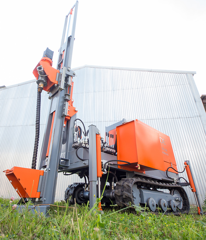

ТЕХНИЧЕСКИЕ ХАРАКТЕРИСТИКИ:
Мах. Начальный диаметр долота, (мм) 300
Категория прочности пород 12
Мах. Длина бурения, (м) 200
Габаритные размеры установки, (мм):
- Длина 4400
- Ширина 1600
- Высота 2200
Масса установки, (кг) 2200

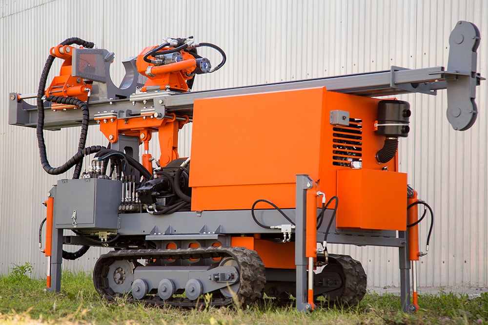

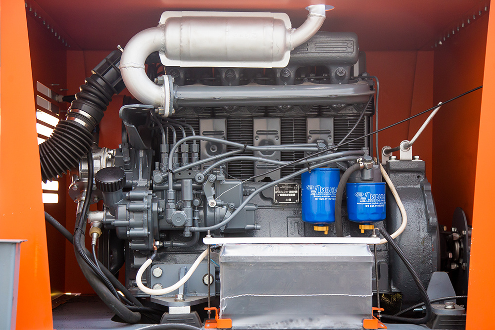

АГРЕГАТ НАСОСНЫЙ
Привод Дизельный
Мощность привода, л.с.58

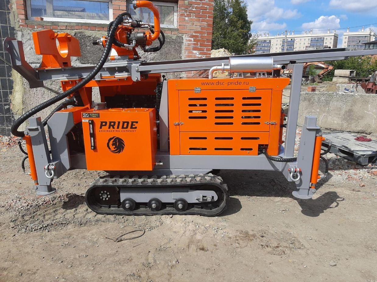

ШАССИ
Тип гусеницы Резино-металлическая
Ширина гусеницы, мм 230
Скорость передвижения, 6 км/ч

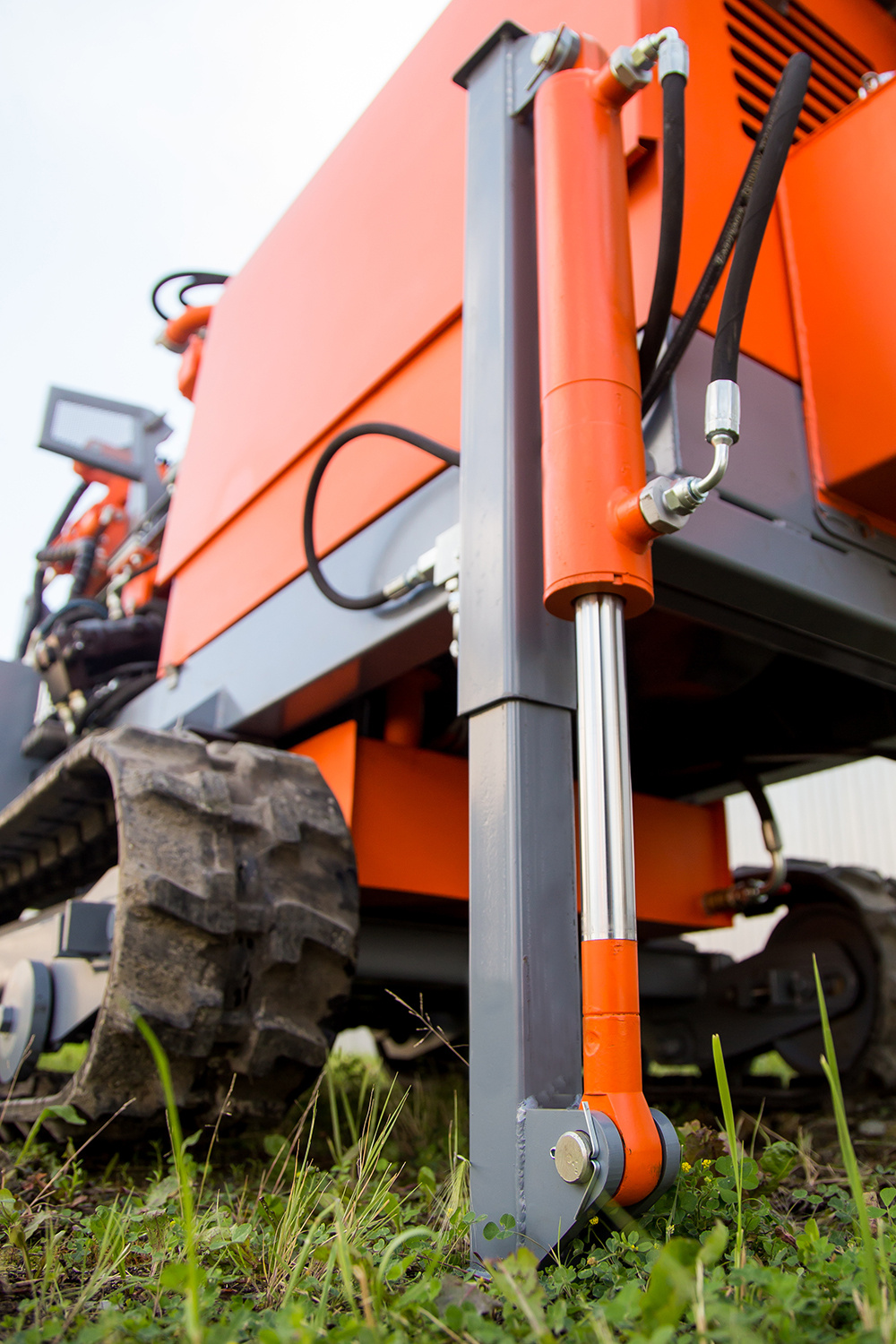

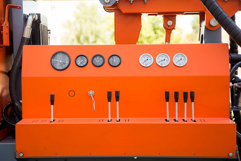

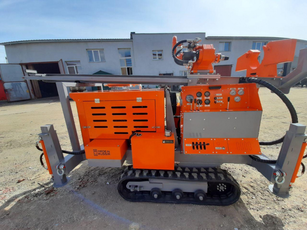

Может быть оснащена опционально:
-Выносным пультом управления, что позволяет управлять
бурением при нахождении буровика в непосредственной близости с устьем скважины.
-Дополнительно, по желанию заказчика, устанавливаются: гидравлическая вспомогательная лебедка,
гидравлические аутригеры, буровой насос или другое оборудование.

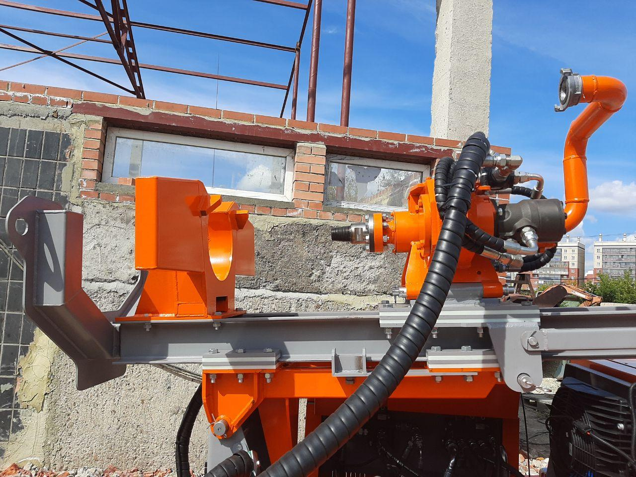

-Возможно увеличение мачты для работы с трубой до 3 метров

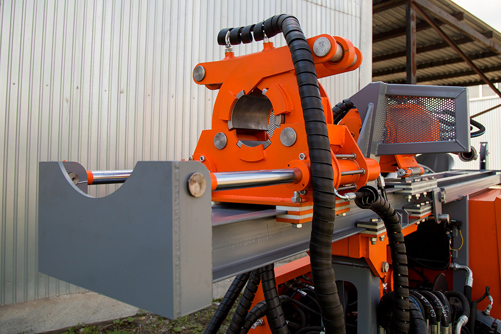

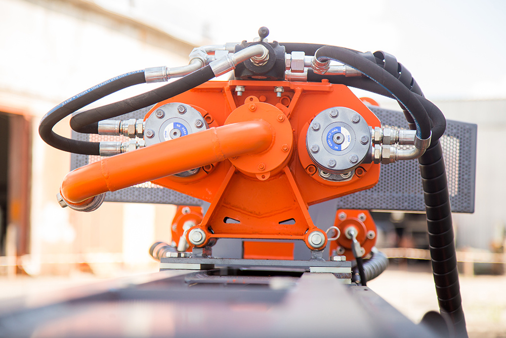

-При комплектации установки гидравлическим вращателем редукторного исполнения (максимальный крутящий момент 2000, 4000 Н/м),
оснащенным узлом подачи бурового раствора для работы с промывкой или подачи сжатого воздуха для работы с продувкой
и с пневмоударником не требуется вертлюг (как на УРБ).
